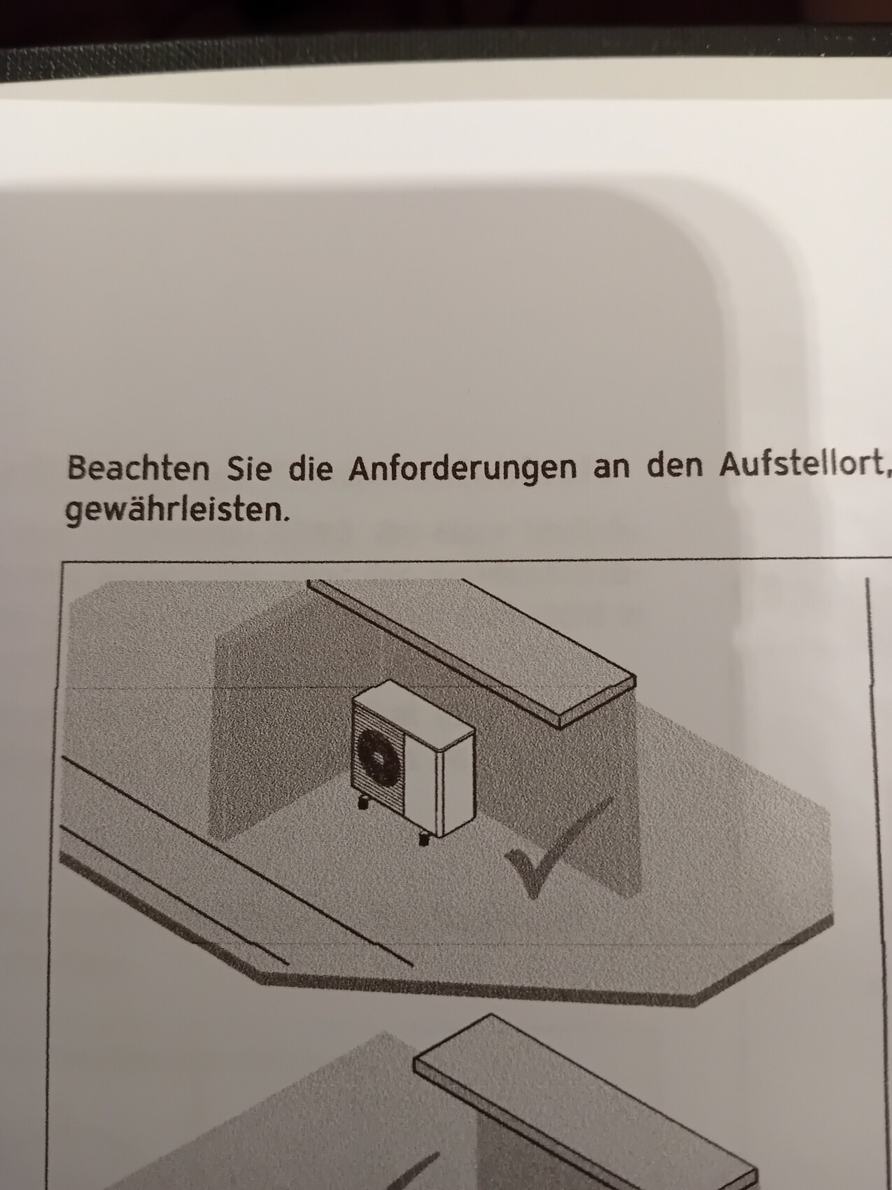

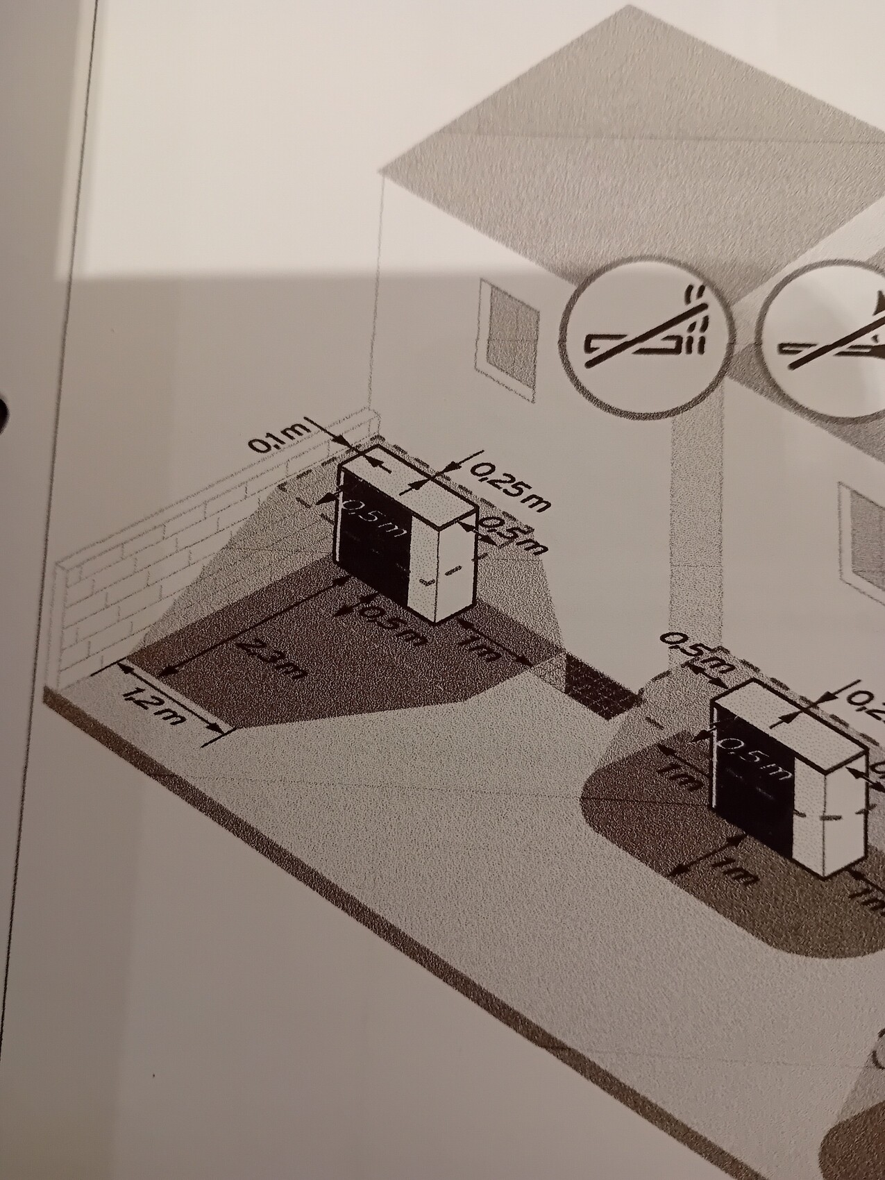

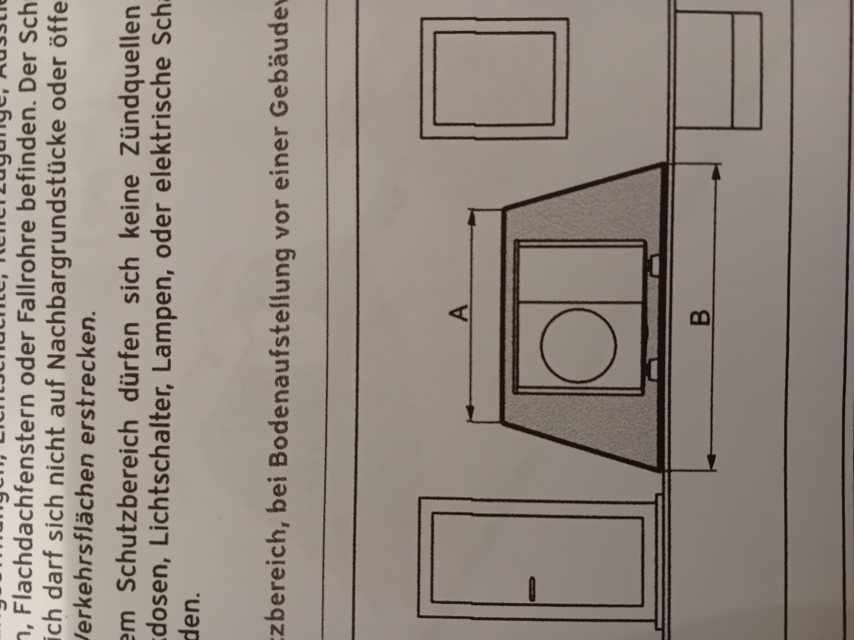

Und jetzt der Knackpunkt: das sieht man ständig! Ich gehe also nicht davon aus, dass es ein Problem darstellt (das R290 kann ja auch nicht hochklettern). Nur: warum wird das dann nicht sauber in der Anleitung definiert in Richtung "bodennahe Fenster"? So stehen wieder alle Türen sperrangelweit für irgendwelche Korinthenkacker offen, die einen auf "so steht das aber drin..." machen und den Sinn dahinter nicht verstehen...
Ja so ist es. Bei mir war es so, dass mein HB bei der Planung des Aufstellortes sagte alles kein Problem. Sockel und Unterbau hab ich dann selbst gemacht, da mir sein Beispielobjekt nicht so ganz zugesagt hat. Dann hätte ich auch ne Wanne gehabt die volllaufen kann.
Das mit dem Dämmmaterial was für ihn Verpackungsmaterial war und der Heizfaden den ich mühevoll unten rausfummeln musste (er hätte den extra besorgen müssen 🙄 )
Naja, Ende vom Lied war, als der Vaillant-Techniker zur Abnahme kam wg der Garantie, sagte er dass er das so nicht abnimmt, da links eine Tür im Schutzbereich ist und das Außengerät müsste versetzt werden 🤨 🤨 . Tja, da stand ich nun und er war weg.
Wenn ich nicht zufällig in der Aufbauanleitung die angesprochene linke Wand, die sehr wohl in einem Abstand von 10cm errichtet werden darf und wurde, hätte ich ein echtes Problem gehabt. Beim nächsten Termin staunte der Techniker nicht schlecht und nickte ab. ... soll heißen, es ist oft viel Eigenrecherche notwendig.
Und das Problem mit dem Eispanzer hatte ich noch gar nicht. Nicht letztes und auch dieses Jahr noch nicht.

Wurde alles mit dem HB und Vaillant abgestimmt. Der seitliche Abstand beträgt 20 statt 10cm, der hintere 30 statt 20cm fürs Heizen. Fenster oberhalb der Moniblock ist kein Problem - die Split hätte ich dort nicht hinstellen dürfen. Wir haben übrigens extra einen Sickerkoffer für die Entwässerung erstellt (Polokalrohr geht 150cm runter und da ist nochmal ca 70cm Schotter drunter) weil ich die Entwässerung nicht an das danebenliegende Regenfallrohr anschließen dürfte. Lichtschalter darf keiner im Schutzubereich sein.
Das alles löst aber immer noch nicht mein Eisklotzproblem - falls also jemand Tipps hat - jederzeit gerne!
