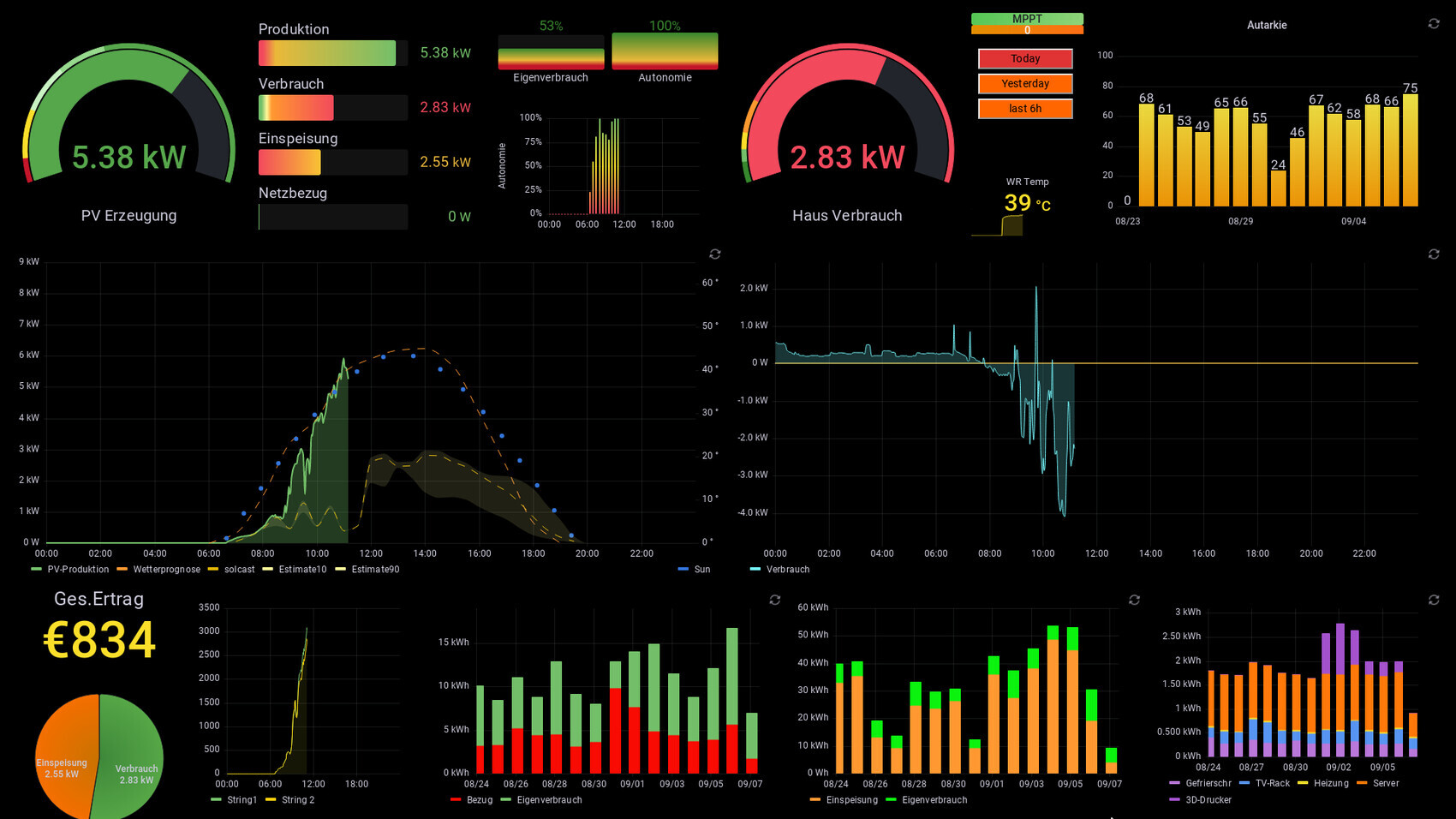

cyberthom schrieb:
OK, danke für die Statistik. Dann muss ich mal ein paar Testreihen fahren.
Zur Auswertung: Kein Thema, klar kann ich hier helfen.
Was man benötigt: ebus-Adapter, Raspberry mit ebusd (oder anderer Server), Influxdb/Grafana, Eine SmartHome Software oder ein Script, welches die Daten von ebus liest und regelmäßig in die influxdb schreibt. Ich nutze z.B. iobroker dafür. Damit kann man übrigens auch schöne Auswertungen für die Photovoltaikanlage machen. Weit mehr als mit dem Haustools von SMA und co. Bei mir in der Küche hängt ein Tablet mit diesem Dashboard hier, das ist immer sehr praktisch um den Eigenverbrauch im Blick zu haben:
Dazu fällt mir ein, je mehr man über etwas Bescheid weiß, desto genauer kann man sich irren. 🙂

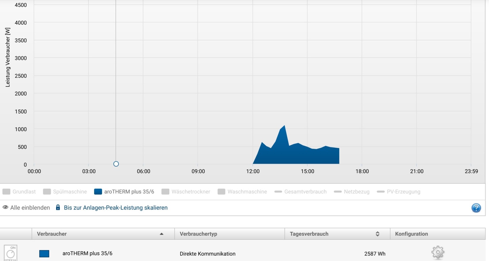

Hausbau55EE
24.10.22 17:46
cyberthom schrieb:
Die Steuerung der Wärmepumpe ist wirklich unterirdisch. 25 Taktungen am Tag sind nicht wirklich gesund für eine Wärmepumpe.
Im Grundtenor hast du recht. U.a. macht der 30 sec-Takt für die Berechnung des Energieintegral die Steuerung zum Problem in der Übergangszeit. Im Netz findet man dazu die Auseinandersetzung von Bauherren mit Vaillant. Viel hat es diesen Bauherren nicht gebracht. Vielleicht findet jemand die Kraft zum Dialog mit Vaillant? Ich werde mich nicht großartig darüber aufregen, ich suche meinen Weg. Auch wenn andere dies als "Krücke" ansehen.
Es geht mit dem vielen Takten auch anders....heute 1 Takt und 100% Photovoltaik-Strom. Meine Strategie hatte ich hier beschrieben. Gern gebe ich aber zu, dass mein Vorgehen nicht bei jedem 1:1 umgesetzt werden kann. Und im Winter werden die Probleme mit dem Takten bei Vielen deutlich reduziert. Kleiner Trost.
Grafik zeigt Tagesverlauf des Energieverbrauchs eines Heizsystems aroTHERM plus 35/6
vaillantenergieintegralwärmepumpesteuerungtakten
