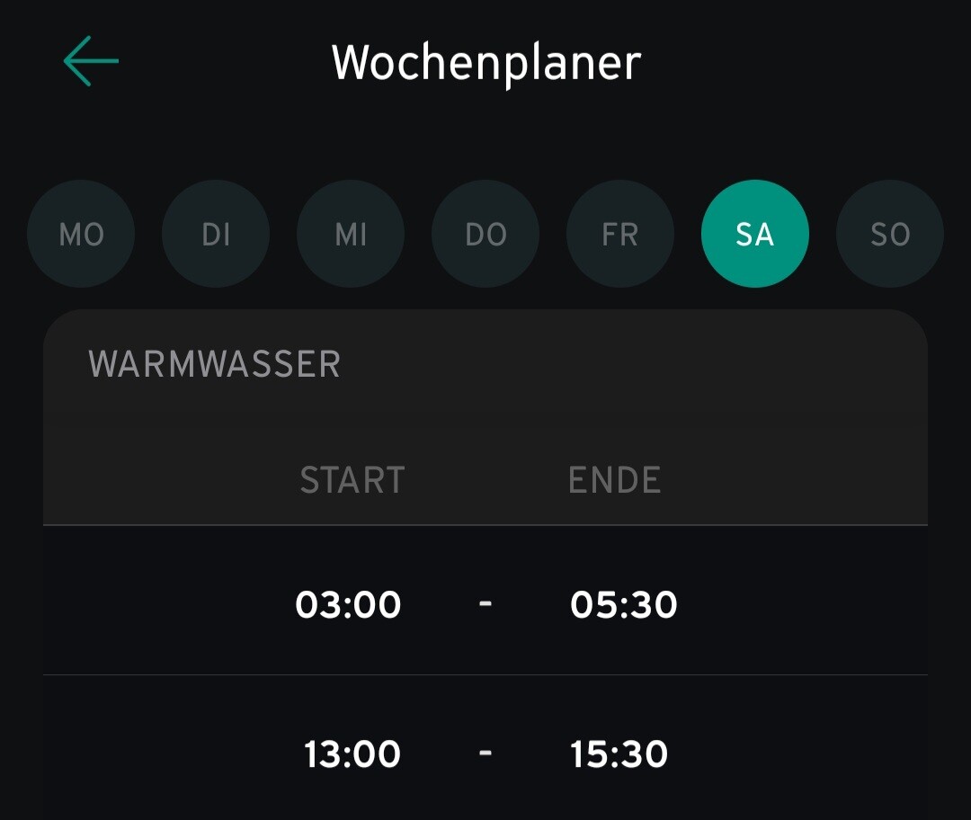

Wir haben nur 200l Warmwasser bei 48 Grad mit 3 Personen. Nur nachmittags WW zu bereiten reicht, bei unserem Rhythmus nicht aus und ich habe da einen 12h Abstand eingestellt. Ich vermute der Energieverbrauch ist nicht soviel höher, da das Wasser nicht so stark abkühlt. Zusätzlich ist zwischendurch die 2 Bereitung auch mal nicht nötig und wird dann übersprungen.

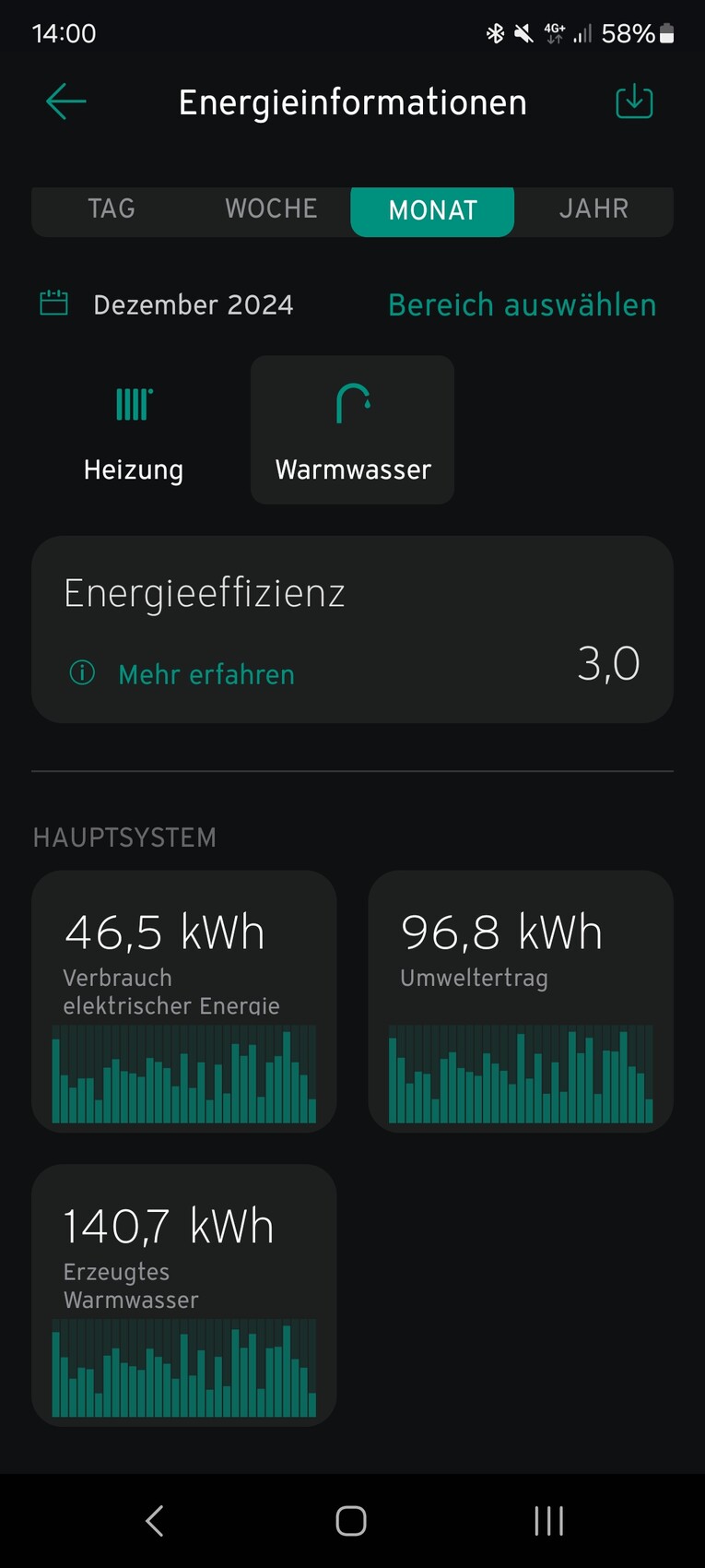

Wie viel Stromverbrauch hattet ihr für WW im Dezember ?
Von wann bis wann läuft dann die WW-Bereitung bei euch?
hugi-0104.01.25 14:03
Monatliche Energiestatistik: Heizung, Warmwasser, Verbrauch und Effizienz.
Wir sind 3 Erwachsene zu Hause und können zwischendurch auch mal auf der Arbeit duschen....
Wochenplaner: Samstag markiert; Warmwasserzeiten 03:00–05:30, 13:00–15:30
