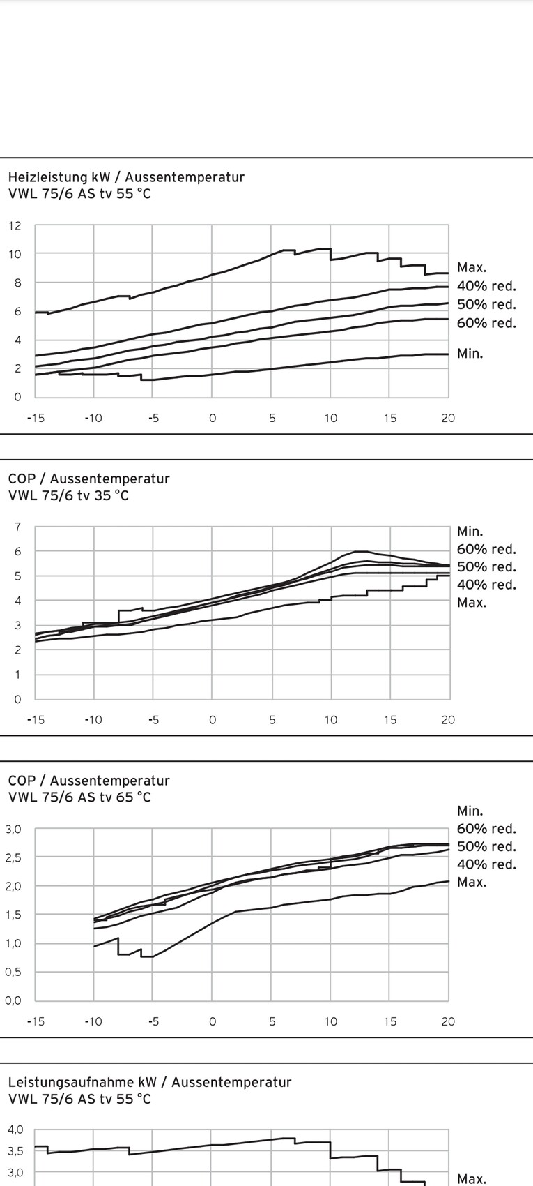

Hesse93
28.11.24 08:10
At Hausbau55
Da gibt es eine 8 Seitige PDF Vaillant schweiz vaillant Arotherm cop diagramm
Mehrere Diagramme: Heizleistung und COP als Funktion der Außentemperatur (VWL 75/6 AS).
Hausbau55EE
28.11.24 08:37
Hesse93 schrieb:
At Hausbau55
Da gibt es eine 8 Seitige PDF vaillant schweiz vaillant arotherm cop diagramm
Vielen Dank! Dieses Dokument kenne ich. Leider fehlen hier die Arotherm Plus 35/6 bzw 55/6. Ich weiß nicht, ob die dargestellte 65/5 identisch zur 55/6 ist.
Hausbau55EE
28.11.24 08:44
Ich habe mit dir Daten der 65/6 angeschaut, diese gehen eher in Richtung 75/6. Bei minimalster Heizleistung benötigt ich zwischen 380 bis 430 W. Je nach AT. Aber man kann Schlussfolgerungen aus den anderen größeren Maschinen ziehen.
