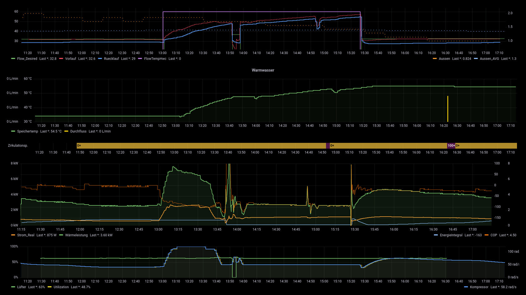

Da letztens die Frage nach der Zeit aufkam, wie lange dauert die Warmwasser-Aufbereitung. Also bei nahe 0 Grad dauert es bei mir auch eine Ewigkeit. Meine Eckdaten: arother, 55/6, 300l Warmwasser-Speicher allstor, Frischwasserstation, Wuinschtemp 55, Offset 5 (Offset funktioniert problemlos). Hysterese regele ich per Script, sodass erst 13h der Speicher aufgeladen wird ich aber vorher schon Zirkulation nutzen kann. Modus ist Balance. Man sieht auch, wie schnell die Temp sinkt wenn Zirkokick angeht.
Dashboard mit Zeitreihen: Temperatur, Warmwasser, Zirkulation, Strom und Lüfter.

Exakt unsere Einstellung, bei uns sollten es aber 200l sein. Erhitzt wird im Zeitfenster 13:00-16:00 Uhr.
Ich gehe von aus ohne Heizstab bei euch? Unser Bivalenzpunkt liegt da aktuell bei -15 Grad.
Dann wird am Wochenende mal getracked wie lange es dauert.

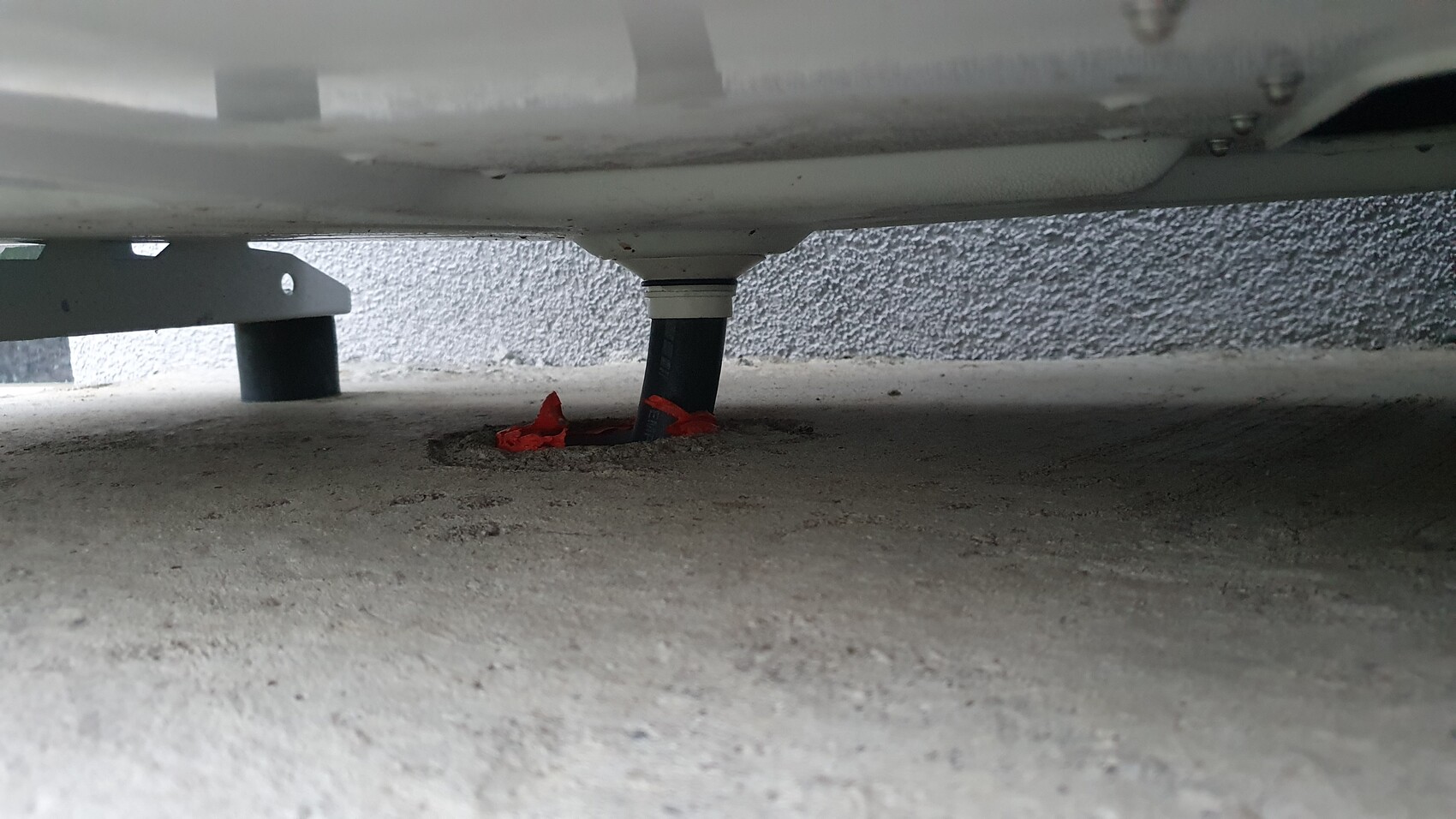

Kondensatablauf
Ich habe eine Betonplatte, mit einem 75er Rohr ca 700mm lang, es war einfach nicht länger, das was ich gefunden hatte
Allerdings habe ich irgendeinen Fehler gemacht, das mein Kondensatauslass nicht genau mittig ist. Nun habe ich einen ca. 10cm langen Schlaung genommen.
Mal schauen. Es hatte schon teilweise -3°C, da ist nichts passiert. Aber wir haben meist kurz vor Weihnachten ein Wetterphenomän, da hat es bis -20°C... das ganze im Januar auch.
