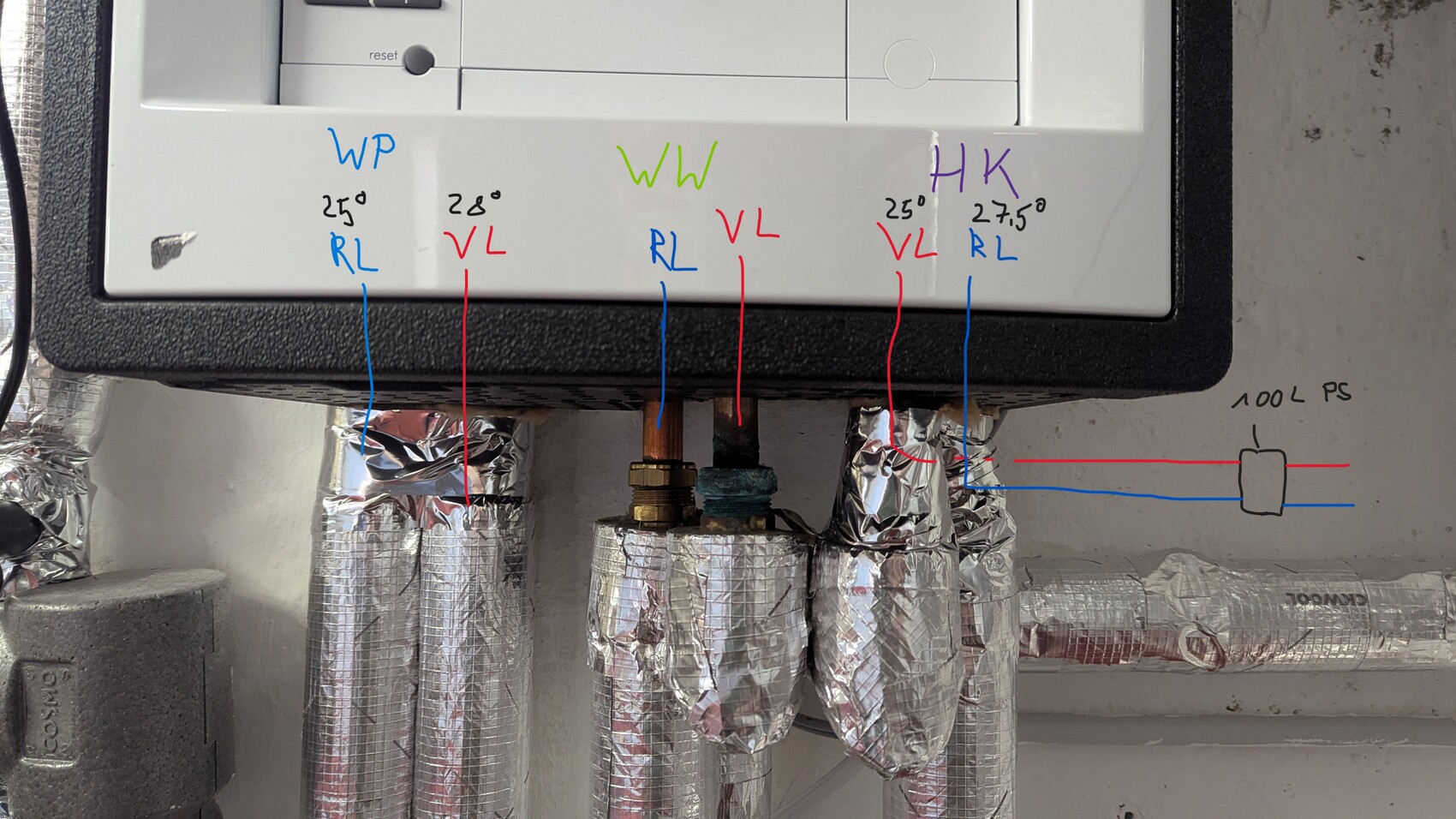

Meine Anordnung ist komplett gespiegelt.
Ich habe mal gekennzeichnet wie es verohrt ist. Mittags kann ich mal schauen wie die Temperaturen bei Vorlauf/Rücklauf von WW sind.
Heizungs- und Sanitärtechnik mit isolierten Rohren unter einer Kontrollplatte
Würde also heißen, dass der Heizstab im Rücklauf sitzt. Dann geht die Wärmepumpe aus, sobald der Heizstab zugeschaltet wird. Das dürfte nicht im Sinne der Konstrukteure sein. Und das Ausdehnungsgefäß sollte auch eher im Rücklauf sitzen, ist es aber bei dir nicht.
Zumindest kannst du den Monteur beim Servicetermin mal drauf ansprechen. Oder hast du (k)eine 5-Jahres-Garantie von Vaillant?

Würde also heißen, dass der Heizstab im Rücklauf sitzt. Dann geht die Wärmepumpe aus, sobald der Heizstab zugeschaltet wird. ...
Sehr Interessant, das erklärt dann auch meinen Beitrag im Feb das immer wenn hier der Heizstab mit 8KW anging die Wärmepumpe ausging.
Funktionsschema auf Seite 41 scheint sich in jedem Fall zu dem restlichen Installationsmaterial zu Unterscheiden.
Wir haben 10 Jahre Garantie über Aira Home.
Die kommen aber gar nicht erst zu einer Wartung. Leider war bei der Installation damals bereits der Anschluss an die Fußbodenheizung verdreht. Was man mir erst nach mehreren Temperaturmessungen glaubte. Ich werde mich wohl also wieder wie ein netter deutscher Pedant zeigen müssen ehe man mir glauben wird.
Danke für die Hilfe

Nachtrag, Vorlauf WW scheint korrekt zu sein. gerade 33° Vorlauf und 16° Rücklauf vom WW (haben gestern gebadet).
Ich werde wohl mal unter die Abdeckung gucken müssen, ergibt keinen Sinn das WW jetzt korrekt ist, ich hätte erwartet das hier zwangsläufig auch das Wasser rückwärts läuft.
