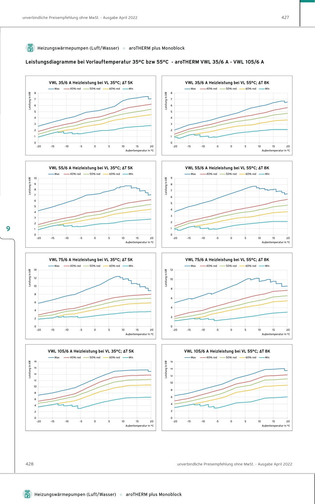

Hausbau55EE schrieb:
Bei einer 75/6 ist die minimalste Leistung bei 0°C etwa 2,6 kW und bei 8°C schon etwa 3,3 kW. Bei einem Neubau wird die 75/6 bei AT über 5°C nicht durchgängig 24 Stunden laufen können.
Jawoll, das dürfte erst ansatzweise ab 0° C bei uns im Kfw 40 Neubau einigermaßen klappen (240 qm Nutzfläche laut Wärmenachweis).
Wo hast du die Leistungsdiagramme her? Ich kenne nur das Dokument mit den schwarz-weißen Diagrammen. Ich frage nur, da ich hoffe, dass es ein Dokument zum stöbern gibt, welches ich noch nicht kenne.
Links sind nicht erlaubt - aber du kannst ja drauf hinweisen, wo man suchen müsste per Suchmaschine 😉

Hausbau55EE
23.11.22 13:58
Ich habe diese Dokumente gefunden
Ausschnitt mit Diagrammen zur Heizleistung VWL 35/6 A und VWL 105/6 A bei VL 35°C/55°C
Tabelle und Diagramm zur 3 kW Heizleistung W35-30 einer Luft/Wasser-Wärmepumpe.
Leistungsdaten-Tabelle und Diagramm zur Heizleistung einer 5 kW Luft-Wasser-Wärmepumpe (W35-30).

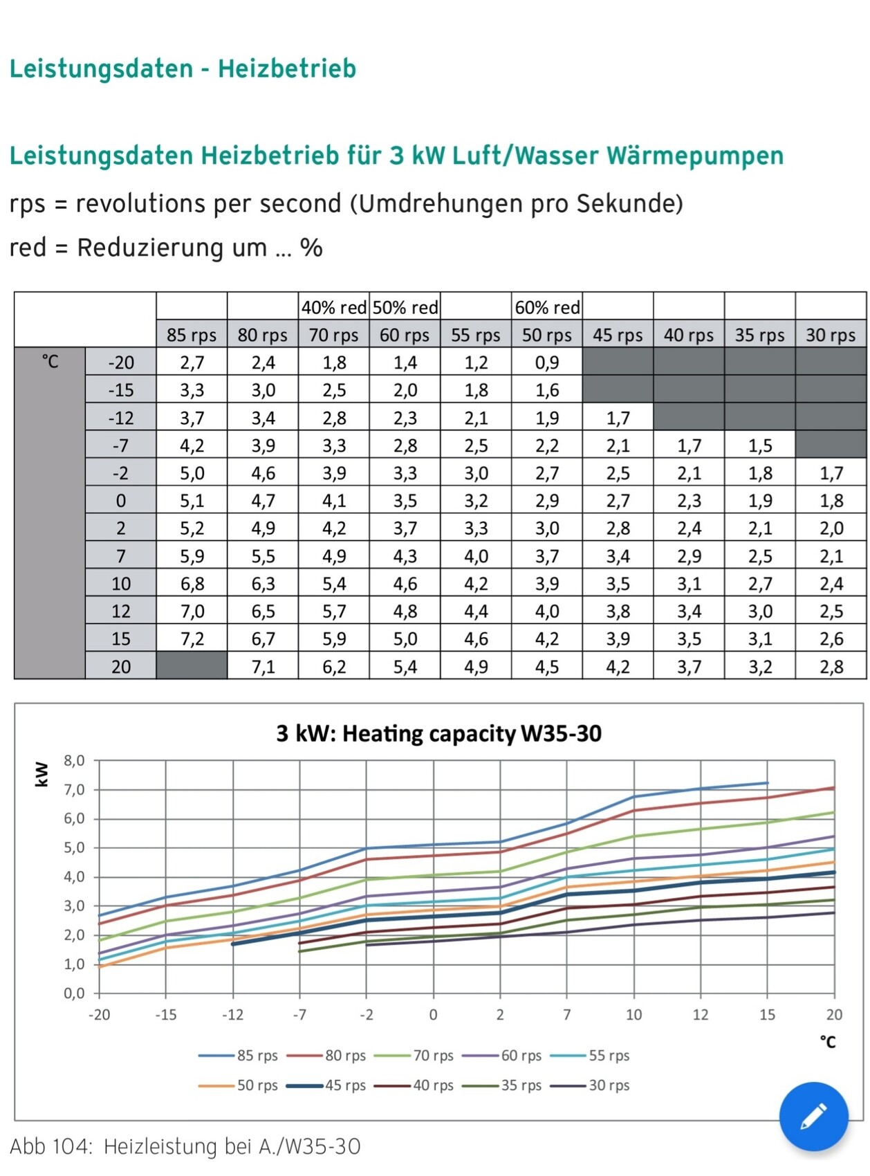

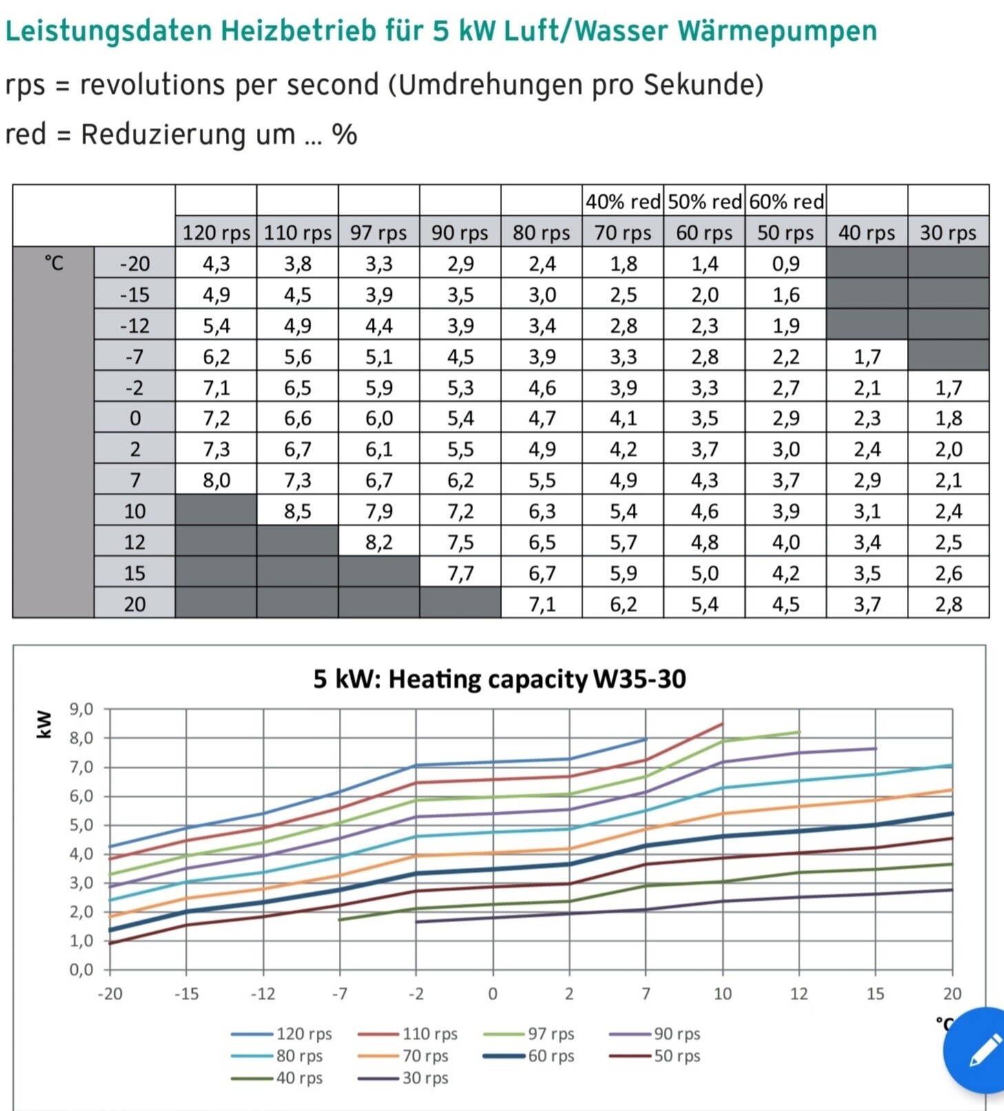

cyberthom
23.11.22 16:09
Ich habe das Original Dokument gefunden. Sucht mal nach den Stichworten: heizprofishop Vaillant Wärmepumpe preis
Hausbau55EE
23.11.22 18:38
Sind denn alle drei Dokumente von mir in diesem Original? Zumindest den 75/6-Nutzern konnte ich Ihre Tabellen nicht liefern. Daher wäre die Quelle im Netz hilfreich.
cyberthom
24.11.22 10:21
Die letzten zwei kurven kommen aus dem Dokument Planungsinformation Wärmepumpen. Den letzten Stand den ich dazu gefunden habe ist von 8/2020.
