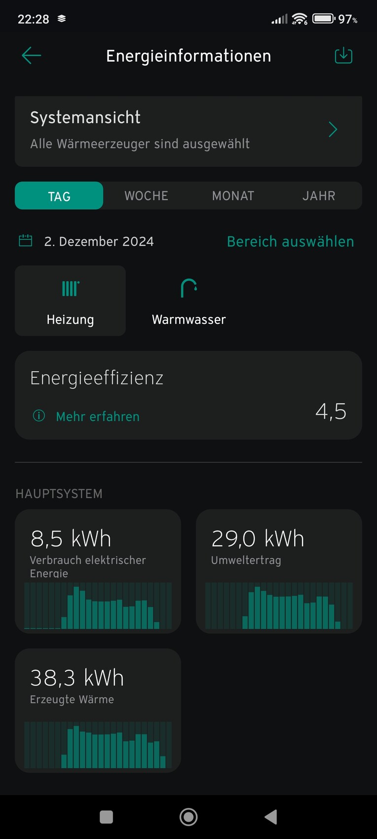

Ich bin der Meinung, dass bei @WillWPhaben was faul ist. Der Verbrauch ist zu hoch und richtig warm wird es ja auch nicht. Dazu das ständige enteisen. Wenn der HB sich nicht meldet, würde ich es bei Vaillant versuchen.
WillWPhaben
02.12.24 22:23
hugi-01 schrieb:
hast Du Heizkörper oder Fußbodenheizung und welche Heizkurve ist eingestellt? Heizt Du durch oder hast Du eine Nachtabsenkung eingestellt? Ich lasse die Anlage komplett durchlaufen.
Habe Fußbodenheizung mit Heizkurve 0,2 wobei ich die Vorlauftemperatur auf mindestens 28 Grad eingestellt habe, damit sie nicht taktet. Wenn AT unter 5 Grad, dann heize ich durch.
Könnte sein, dass irgendetwas faul ist. Aber heute zB. bei 8 Grad bin ich wieder bei einer AZ von 4,2 unterwegs. Problematisch ist eigentlich nur das häufige Vereisen, was die AZ abschmieren lässt.
WillWPhaben
02.12.24 22:31
Heute habe ich sogar eine aktualisierte AZ von 4,5. Wenn es ab morgen wieder kälter wird, geht das Abtaudrama bestimmt wieder los.
Energie-App: Tag-Ansicht mit Heizung, Warmwasser, Effizienz 4,5 und drei Systemkarten.

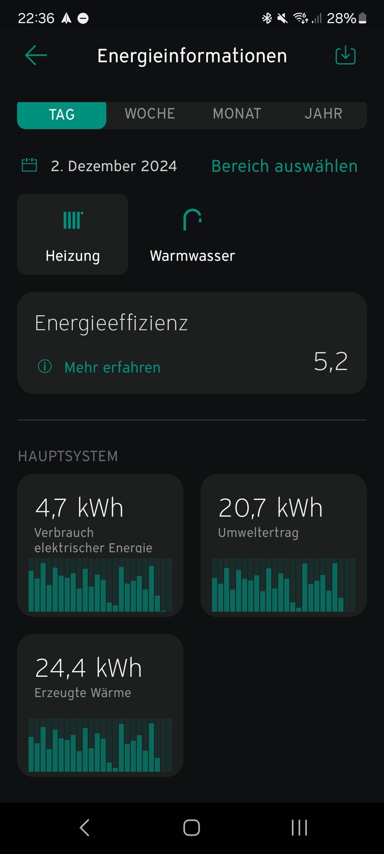

hugi-01
02.12.24 22:34
Ich komme heute auf eine Arbeitszahl von 5,2 bei 8 Grad und 11 Takte incl. 1 x WW. Betriebszeit heute 12h.
