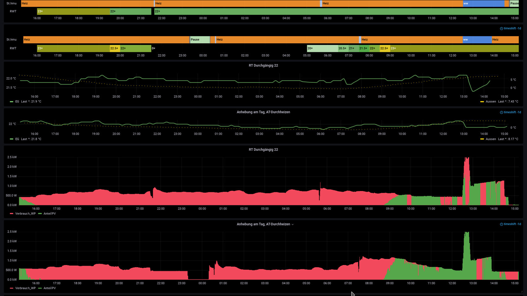

Es gibt ja immer wieder das Thema Taganhebung/Nachtabsenkung oder durchlaufen lassen. Ich habe mal 2 vergleichbare Tage gegenübergestellt. An einem Tag fahre ich Taganhebung und AT-Durchheizen und an einem anderen durchweg 22 Grad. Der Vergleich ist wichtig für Tage wo es nachts schon an die 0 Grad geht. Bei wärmeren Tagen macht die Taganhebung schon mehr Sinn. Aber ich habe mich gefrag, ob man bei 0 Grad in der Nacht lieber konstant durch fährt (bei mir wären das RT 22 Grad) oder über AT-Durchheizen (fest 20 Grad). Ich denke Bilder sagen mehr als Worte, daher hier der Vergleich. Die jeweils obere Grafik ist immer durchheizen, aber sieht man ja:

Martin6230.01.24 15:38
