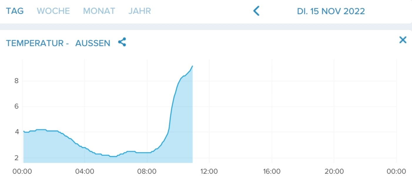

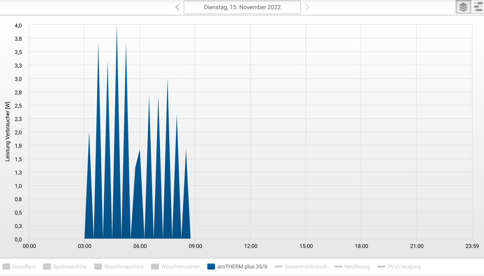

Apolyxo schrieb:
Wie geht ihr mit dem Frostschutzmodus der Wärmepumpe um? Bei unter 3 Grad läuft die Pumpe ja auch außerhalb des Heizfensters an. Macht bei einem modernen Haus ja wenig Sinn?! Stellt ihr die Frostschutzverzögerung hoch? Auf welchen Wert? Standard: 4 h.
Heute zwischen 3 und 9 Uhr lag AT unter 4 Grad. Unser Sunny Home Manager 2.0 zeigt für diese Zeit einen mehrmaligen geringen Stromverbrauch an. Leider stellt der SHM nur im Durchschnitt aller 15 min den Wert an. Was genau gemessen wird weiß ich leider nicht.
Ich vermute, dass die Wärmepumpe bei unter 4 Grad alle 30 Minuten (?) die Vorlauftemperatur abgleicht mit einem anderen "Wert" (?). Jedenfalls läuft nur die Heizungspumpe an, ein Takten der Wärmepumpe findet nicht statt! Ich habe extra die Kompressorstarts gestern und heute verglichen (heute 553, gestern 552). Dieses Verhalten habe ich in den letzten Tagen mehrfach gesehen.
Außentemperatur-Verlauf als blaue Fläche über 24 Stunden: nachts niedrig, Vormittag stark steigend.
Diagramm der stündlichen Leistungsaufnahme (W) am 15.11.2022; Spitzen um 03–06 Uhr.
