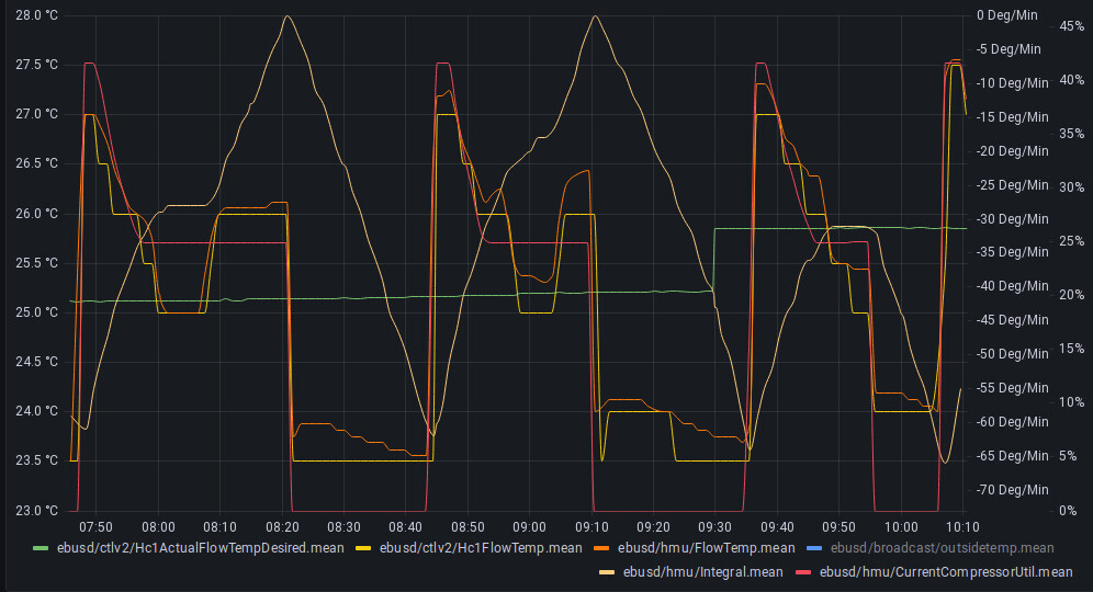

RotorMotor schrieb:
Ne, aber steht noch auf der Todo-Liste.
Woran entnimmst du, dass es 20 Grad sind?
Aktuell werden alle Werte angezeigt, die ich logge.
Die Logging-Frequenz bekomme ich im ebusd auch nicht höher als 1 Wert pro Sekunde.
Da es schon eine ganze Liste ist, die ich Abfrage, ist die frequenz am Ende höchstens bei 2Hz oder so.
Es sieht aber nicht aus, als würden mir Werte fehlen.
Das klingt natürlich spannend.
Was mich etwas irritiert ist das "mixing valve".
Und liest sich auch etwas wie ein reiner Offset.
Hast du schon erste Ergebnise dazu?
Steigt dadurch dann auch die reale Vorlauftemperatur?
r,,HE_Sollwert_Ueberhitzung,
r,,HE_Istwert_Ueberhitzung,
r,,HE_Sollwert_Unterkuehlung,
r,,HE_Istwert_Unterkühlung,
Sehe gerade, dass ich die Sollwerte gar nicht im logging hatte. Habe ich jetzt mal noch hinzugefügt.
Ja, manchmal zählt es einfach so weiter hoch.
Und wenn es dann Null erreicht hat geht die Wärmepumpe aus.
Leider musste ich aber feststellen, dass auch wenn es nicht hochzählt und nicht Null ist, bricht die Wärmepumpe einfach mal den Takt ab.
Das ist schon echt der Knaller, wie heute um 9:50:
Dazu findet man einen spannende Aussage mit "Softwarefehler" wo Vaillant die Formel bestätigt.Du solltest übrigens den Parameter Vorlauftemperatur nehmen und nicht flow temp. Flow temp ist ungenau, wird stark gerundet.cyberthom23.12.22 11:53
