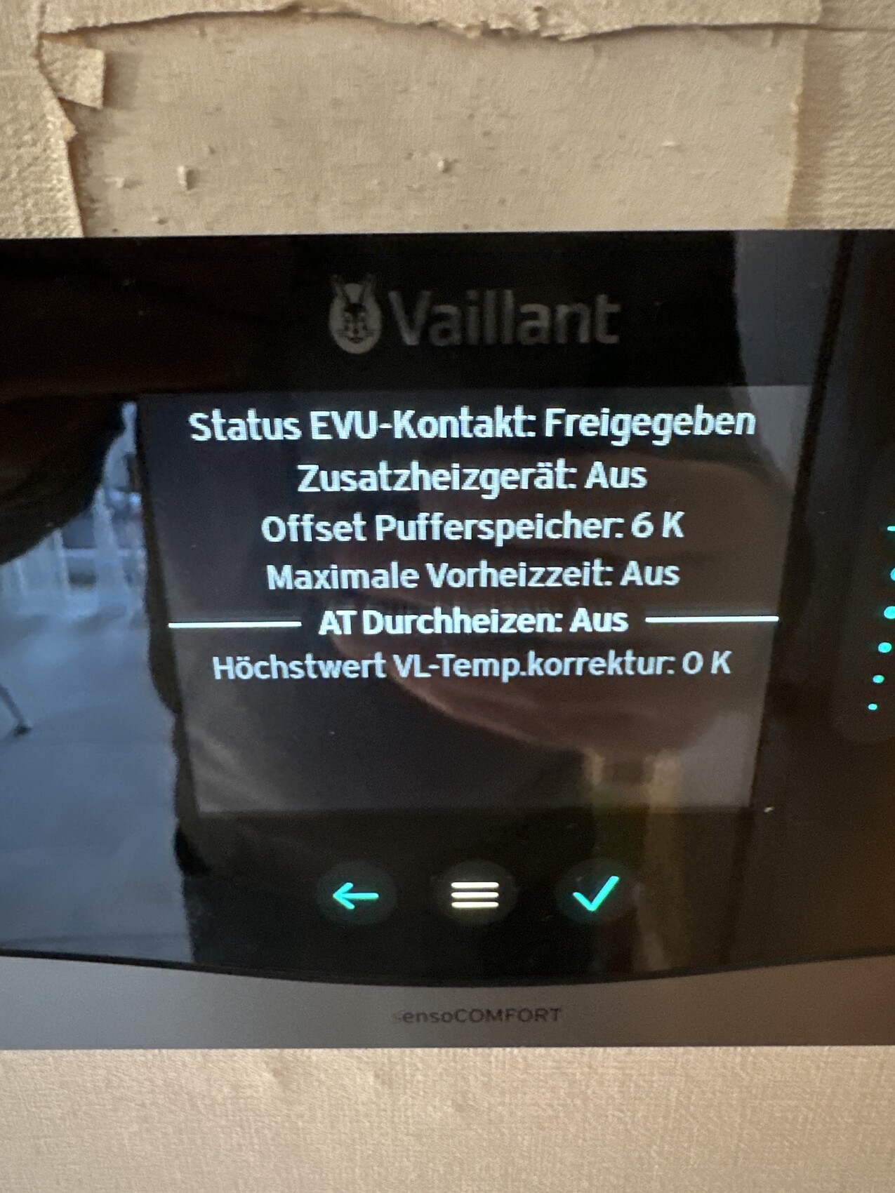

Martin62 schrieb:
Es geht darum, ob es überhaupt funktioniert und was der HB da berechnet hat, steht auf einem anderen Blatt. Den min Vorlauf zu hoch zu nehmen macht keinen Sinn. Der soll ja nur verhindern, dass der Vorlauf bei höheren AT zu weit absinkt. Bei einer FB Heizung kann man an der stelle tiefer gehen. Einstellung nimmt man dann mit der Kurve und Wunschtemperatur vor. Und ja, der Kamin ist an der stelle hinderlich, aber wenn es läuft, kann man auch mit festen Werten arbeiten. Aber so weit sind wir noch nicht. Also erstmal ohne Kamin testen.
Der bleibt auch erstmal aus.
At Durchheizen? At Abschaltgrenze?
Martin62
10.01.24 14:56
Matz1969 schrieb:
At Durchheizen bedeutet die AT Abschaltgrenz? Oder welche Einstellung ist gemeint
Gibt es extra einen Menüpunkt im Sensor Comfort
Martin62
10.01.24 14:57
AT Durchheizen! Die Abschaltgrenze schaltet von Winter in den Sommerbetrieb um also >X°C aus.
Matz1969
10.01.24 14:58
Steht bei mir auf aus und kann ich auch nicht einstellen
Matz1969
10.01.24 14:59
Den? Kann ich nicht ändern. Geht nur aus
Vaillant Heizungsdisplay mit Statusmeldungen: EVU-Kontakt frei, Pufferspeicher 6 K, Zusatzgerät aus.
Tolentino
10.01.24 15:09
Das ist jetzt aber auch egal. Das sorgt ja nur dafür, dass ab der Temperatur eine evtl. eingestellte Heizsperre überschrieben wird. Wenn du keinen Zeitplan drin hast, ist es eh egal.
