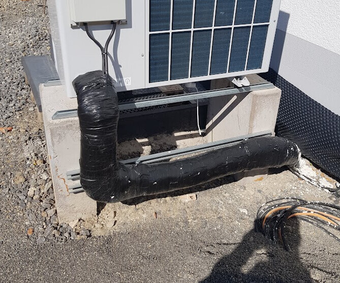

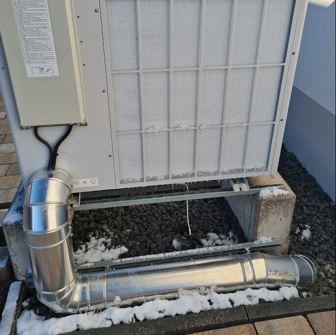

Gute Frage. Verdichteter Schotter sicher 30-50 cm. Dann 30 cm 16-32. Und oben noch eine dünne Schicht Basalt 32-56. Hier übrigens ein Foto der schwarzen Wurst 😉
Das Eis unter der Wärmepumpe ist aktuell nicht groß anders... Foto ist etwas älter.
Außenkondensator einer Klimaanlage mit isolierten Rohrleitungen in U-Form am Fundament; Kabel daneben.
Außen-Klimagerät (Kondensator) mit Metallrohren, Schneeresten, auf Betonfundament.

Ich habe ja eigtl. auch 40cm Schotter und darunter 60cm Kiessand, aber unterm Rohr sind nur 10-20 cm Kiessand und dann fängt halt schon gewachsener Boden an. ich vermute, dass sich am Boden des Rohrs irgendwelche Sedimente gesammelt haben die nicht mehr so gut durchlässig sind, vielleicht sogar Zementstaub und eine kleine Sinterschickt oder sowas gebildet hat.
Ich versuche mir mal einen aus kleinen Teilstücken zusammensetzbaren Erdbohrer zu besorgen. Irgendwie muss ich das wieder freikriegen auf Dauer.

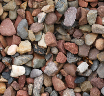

Ganz ehrlich: Schmeiß dort keinen Kiessand rein sondern den billigsten Drainkies 16-32, den du finden kannst. Alles andere kann sich zusetzen! Optisch dann noch 16 oder 32er Kies in gewünschter Farbe als Abschluss
Kleine bunte Kieselsteine für Gartenwege und Vorplatz.
