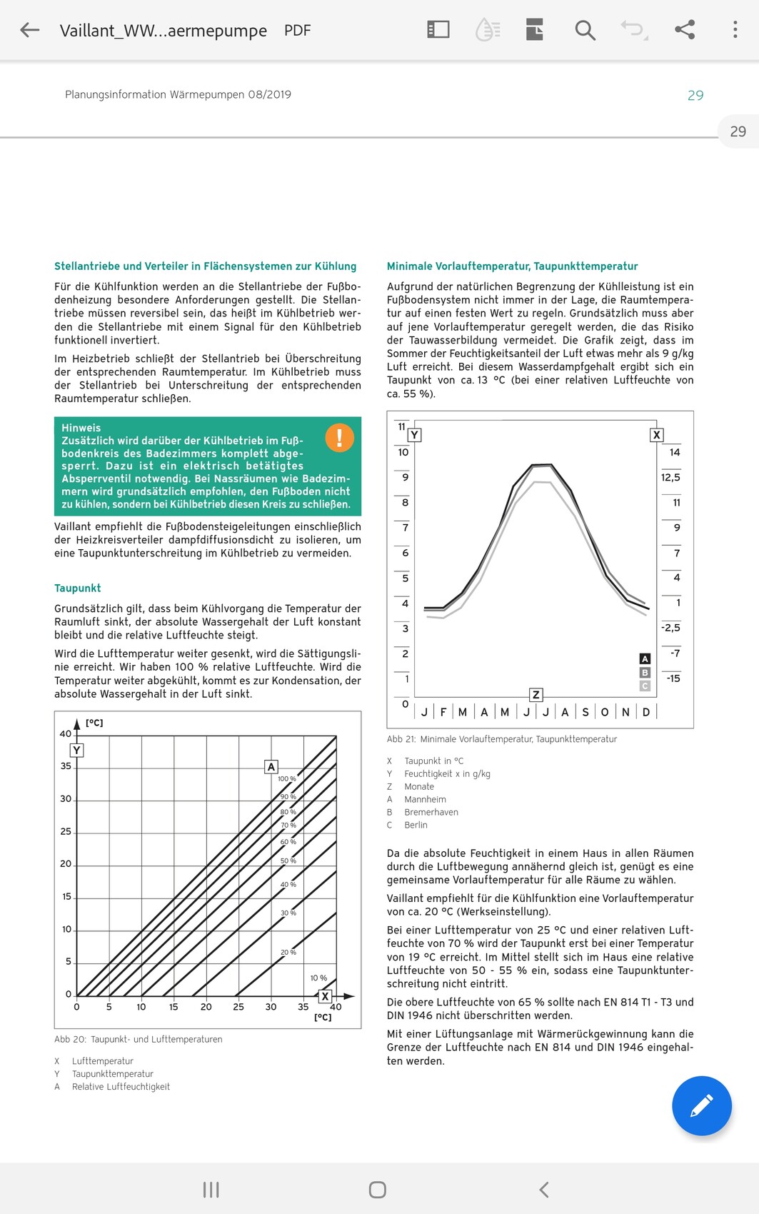

Hallo, aufgrund der Temperaturen eine Frage zur Kühlung. In den Vaillant- Unterlagen steht geschrieben: Vaillant empfiehlt für die Kühlfunktion eine Vorlauftemperatur von ca. 20 °C (Werkseinstellung). Wie und wo kann ich für die Kühlung diese 20° also feste Größe eingeben? Bei meiner jetzigen Einstellung geht die Vorlauftemperatur beim Kühlen unter die empfohlenen 20°.
Seitenlayout einer Planungsinformation: Text, Hinweisfeld, Taupunkt- und Vorlauftemperaturgrafik.
OWLer18.06.22 18:29
Ich meine das war in der Steuerung bei mir ein extra Punkt. Entweder an der Hydrostation/Unitower oder im Senso-irgendwas. Da ich aber so schon ohne aktive Kühlung bei mir im Keller zurzeit 67% eel Luftfeuchtigkeit habe, gehe ich das Thema gar nicht erst an, aber gesehen hatte ich das schon mal. Dann ist noch die Frage, ob die Steuerung sich daran so sklavisch halten kann, oder ob es Systemmeldungen Überschwinger gibt.
Guck doch nochmal nach im Handbuch.

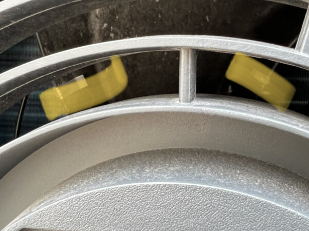

Mal ne andere Frage, sind die gelb markierten Clipsies an den Flügeln bei euch auch? Ist das gegen Unwuchten oder hat der Sanidödel das vergessen abzumachen
