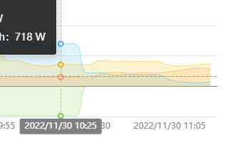

Tagesverbrauch ist schwierig - zu viele Faktoren. Aber punktuelle Verbräuche sind da schon aussagekräftig.
Ich denke man sieht hier wo die Pumpe auf 100 % lief. Ist etwa 100 Watt. Aber der einzige, der hier wirklich sinnvolle Dinge liefern kann ist wohl
fred081273 schrieb:
Daher der Test jetzt, ob es trotz geringeren Verbrauch die Innentemperatur noch erreicht wird.
Ich denke ja. Aber in der Übergangszeit wird es mehr takten. Denn weniger als 25 % geht halt nicht.

Bei mir wird das nicht passieren, da ich sowieso eine starke Taganhebung habe, da meine Wärmepumpe nur 10-12 Stunden läuft.

Es fällt mir schwer das mit den 100 Watt zu glauben, da die Pumpe sich eigentlich maximal 50W genehmigen sollte.
Siehe mein Foto in Beitrag #577
Deshalb sehe ich eure Durchflussmengenoptimierungen auch mit einer hochgezogenen Augenbraue. Ob das jetzt 15, 20 oder 45 Watt sind, ist mir eigentlich total egal.

Sagt ja niemand, dass die Pumpe alleine verantwortlich ist für die 100 Watt. Ein Teil wird auch der Kompressor sein. Ich sehe ja nur "0,4 kW" was extrem ungenau ist...
Die Frage ist ja wieso sich die Pumpe so verhält, wie sie es tut bei geringerer Restförderhöhe. Ist das absolute Maximum "900 mBar" für jede Hydraulik die beste Einstellung? Und wenn ja, wieso? Wieso sollte man die Einstellung dann verändern können? Die Durchflussmenge hat ja auf mehr Dinge Einfluss als den Pumpenstromverbrauch. Man sieht es ja z.B. bei meiner Ist-Vorlauf.
