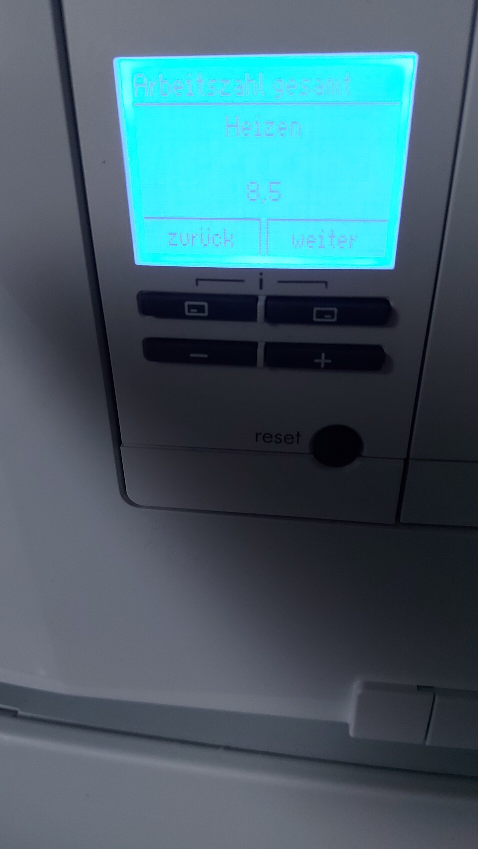

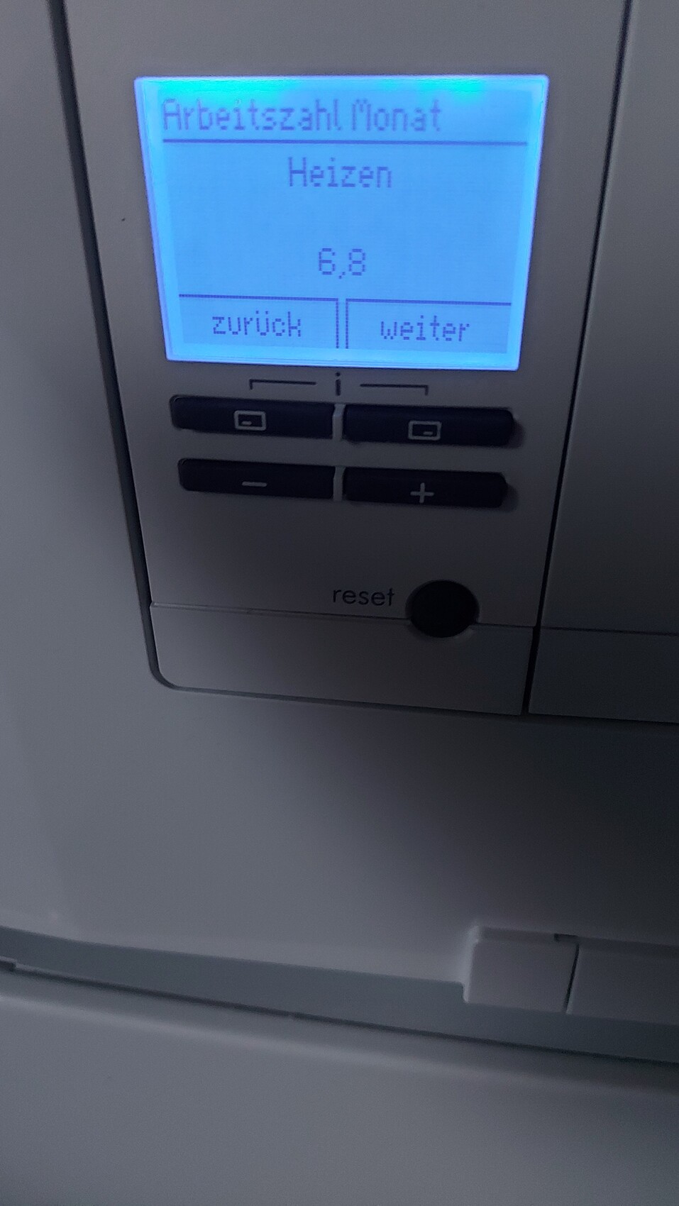

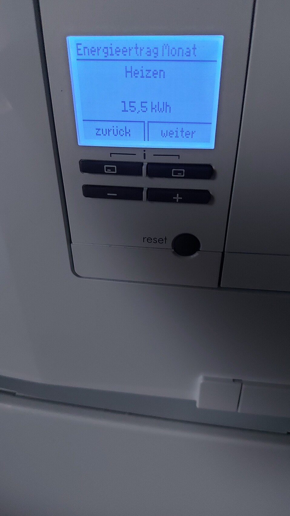

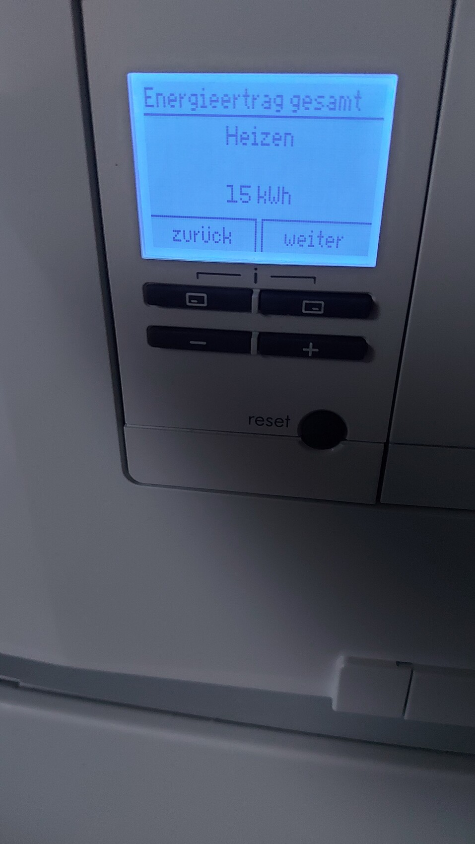

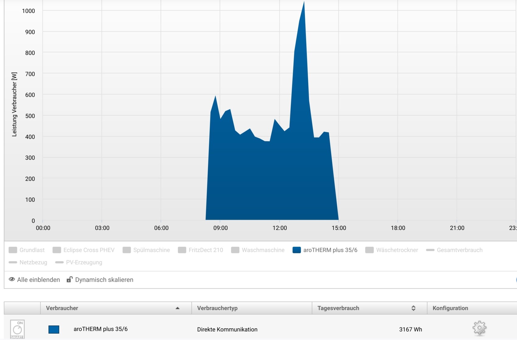

Hausbau55EE01.01.23 16:28
Die Werte heute sind zum einen kurios aber auch kopfschüttelnd....
Monat AZ 6,8
Jahres AZ 8,5
Real (15,5 kWh therm + 3,2 kWh Strom)/3,2 = 5,85
Heizungsdisplay zeigt Energieertrag Monat, Heizen, 15,5 kWh; Zurück/Weiter, Reset
Display eines Heizungsreglers: 'Arbeitszahl Monat', 'Heizen', Zahl 6,8; Buttons 'zurück' und 'weiter'
LCD-Bedienfeld eines Heizgeräts zeigt Energieverbrauch gesamt: 15 kWh, Modus Heizen, Zurück/Weiter.
Blaues Displayfeld mit Arbeitszahl gesamt, Heizen, 8,5; Zurück/Weiter, Reset.
Leistungsdiagramm der Heizung aroTHERM plus 35/6 mit Spitzenwert ca. 1000 W und Tagesverbrauch 3167 Wh.
