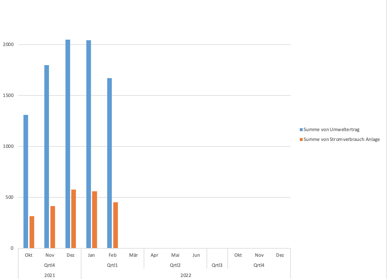

Welches überstromventil ist bei dir eigentlich verbaut? Bei mir ist es eins, was „von Vaillant mitgeliefert wurde“ und mit 300mbar im Betrieb bei mir immer öffnet. War im Standard aber auf 100 eingestellt. Das könntest du auch mal checken.
Ich habe zwar keine fancy app aber Excel und ich gucke jeden Monat nach den Werten.
Balkendiagramm: blaue Balken Umwelt­ertrag, orange Balken Stromverbrauch der Anlage (2021–2022).
