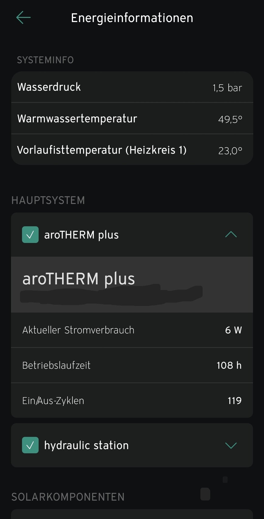

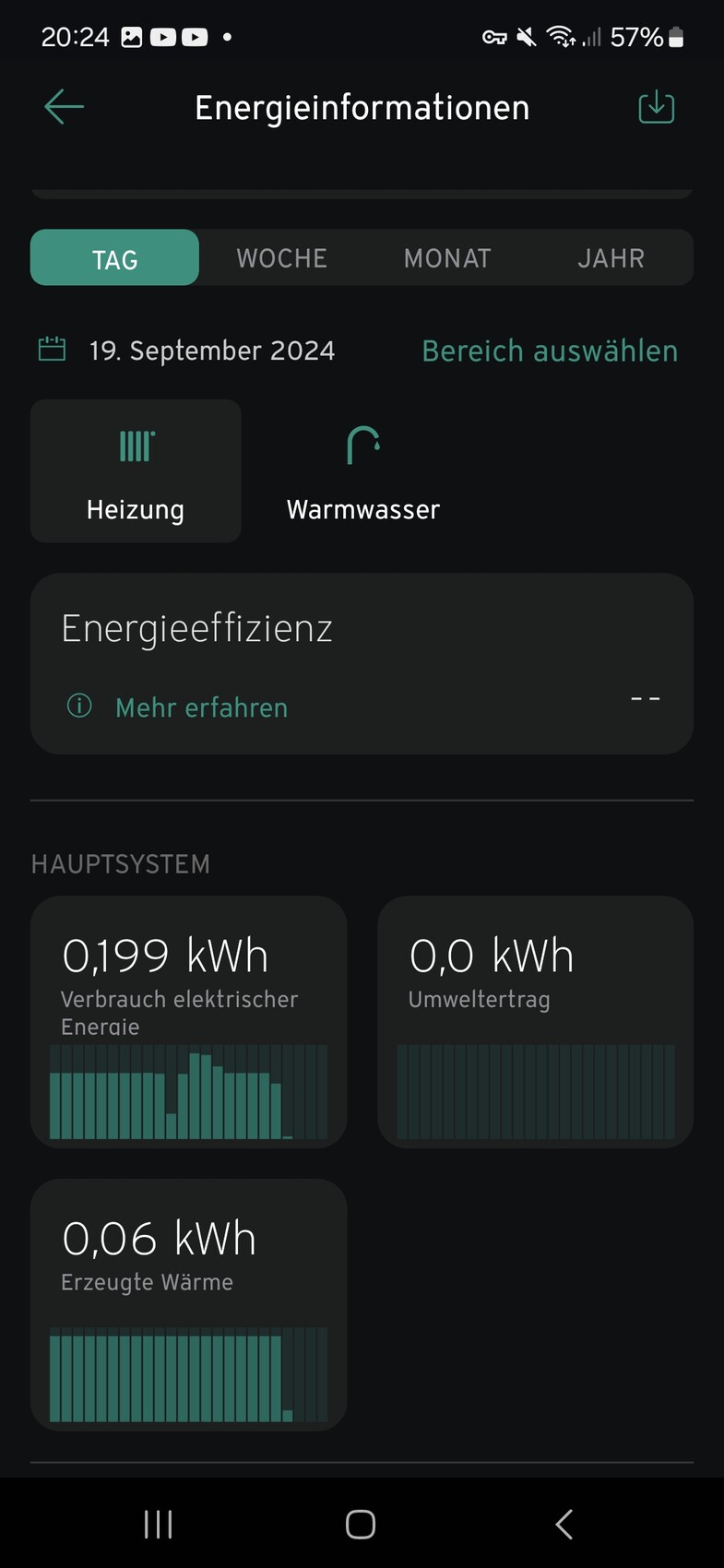

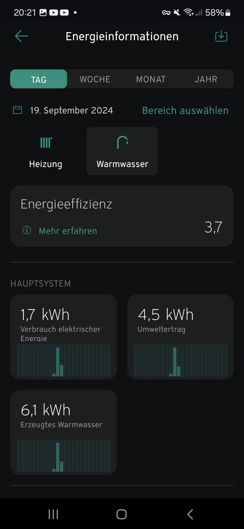

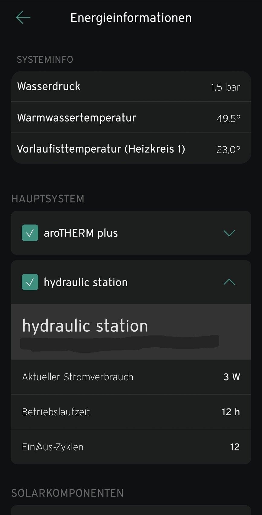

enjoylife8519.09.24 18:06Hausbau55EE schrieb:
Warum bewertet du 24 kWh im letzten Monat als hoch ein?

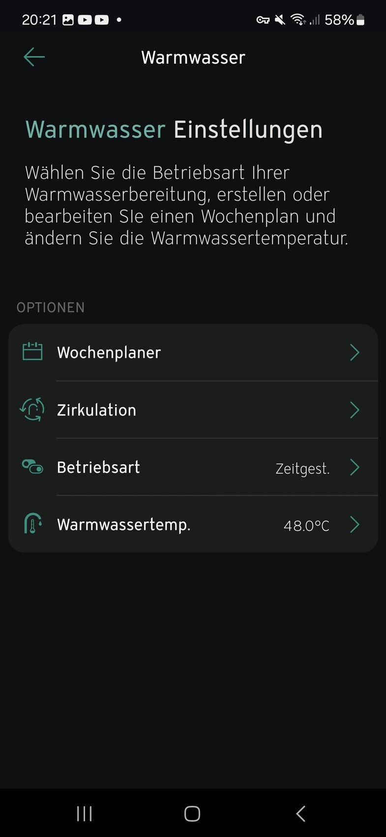

Du hast selbst 21,2 kWh in den letzten 2 Wochen?Die Frage kam mir auch?! Wir haben einen Unitower mit 190 l WW Speicher, von Eigenzirkulation hab ich noch nie etwas gehört und das Wasser ist auch nicht warm in den Leitungen, es muss schon ein wenig laufen, bis es im Bad warm wird. Wir sind 2 Personen die jeweils einmal am Tag duschen.
Ich werde nun morgen früh mal in den Energieverbrauch Heizen anschauen und berichten, ob der wieder angestiegen ist.
Das in den Verbrauch die Kontrollierte-Wohnraumlüftung reinläuft obwohl die über einen anderen Zähler läuft? Ist ja mit dem Sensocomfort verbunden.

2kWh am Tag ist schon eine Ansage. Im Standby verbraucht meine 75 ca. 20VA.
Kann aber sein, dass die Gebäudekreispumpe mit auf die Heizung gerechnet wird
Bei Warmwasser hängt das natürlich auch von der eingestellten Temperatur ab. Mein Verbrauch am Tag bei 2 Personen liegt zwischen 1,2 und 2kWh bei 55°C.
