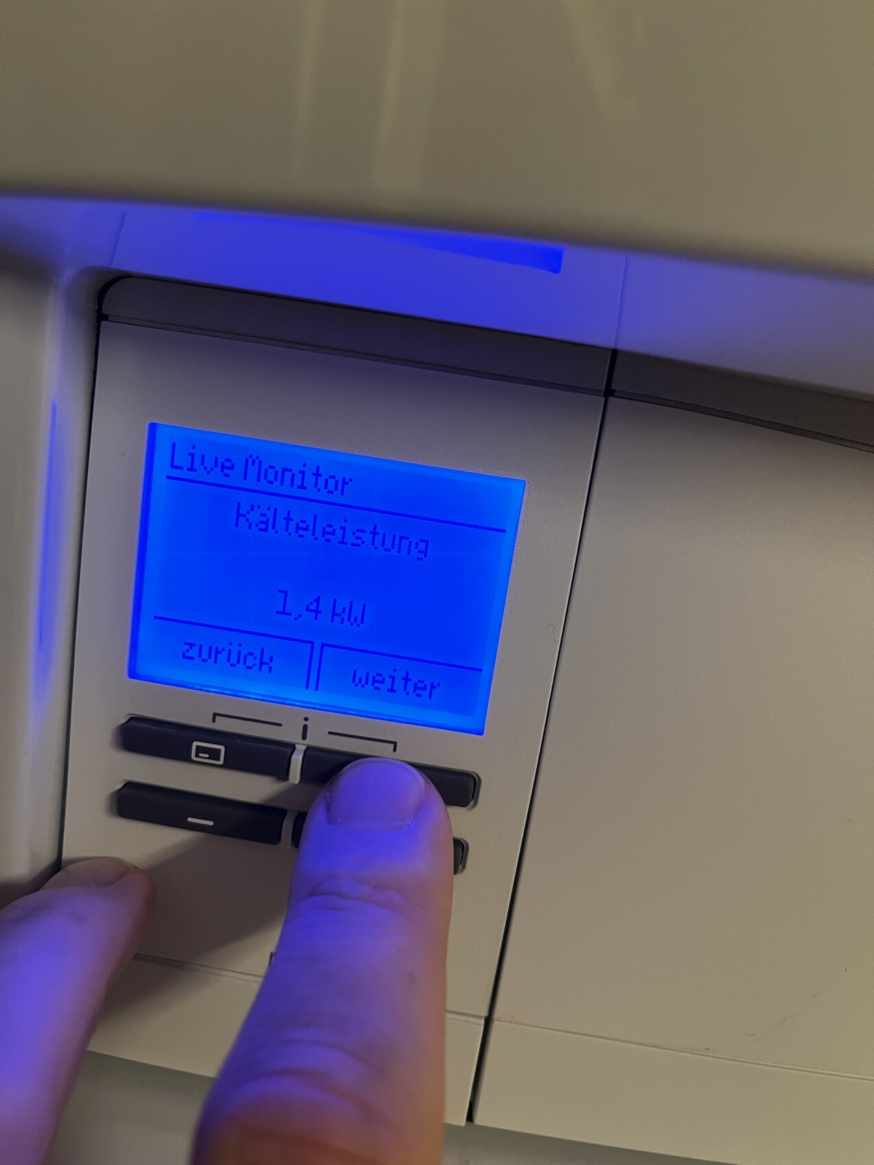

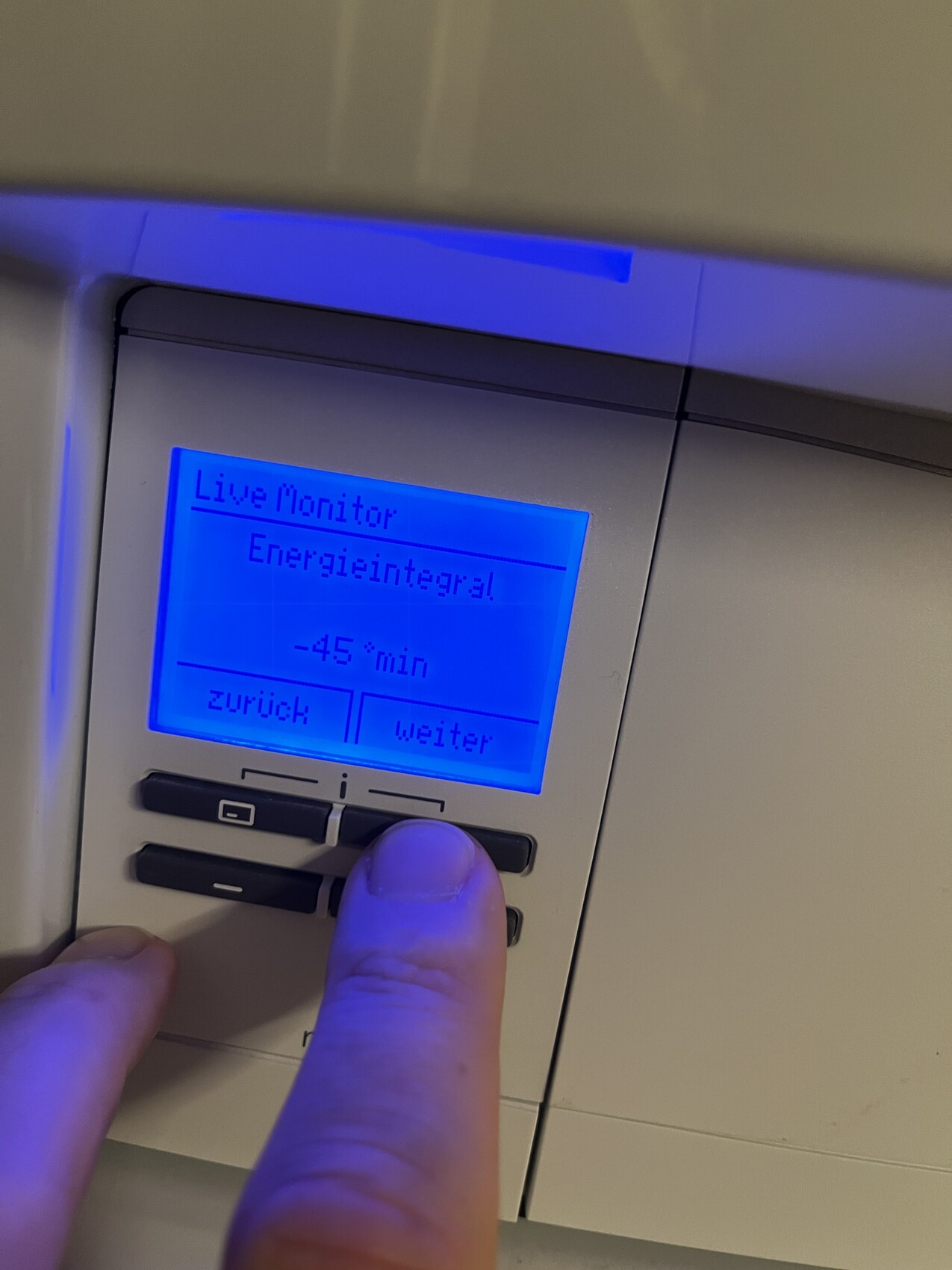

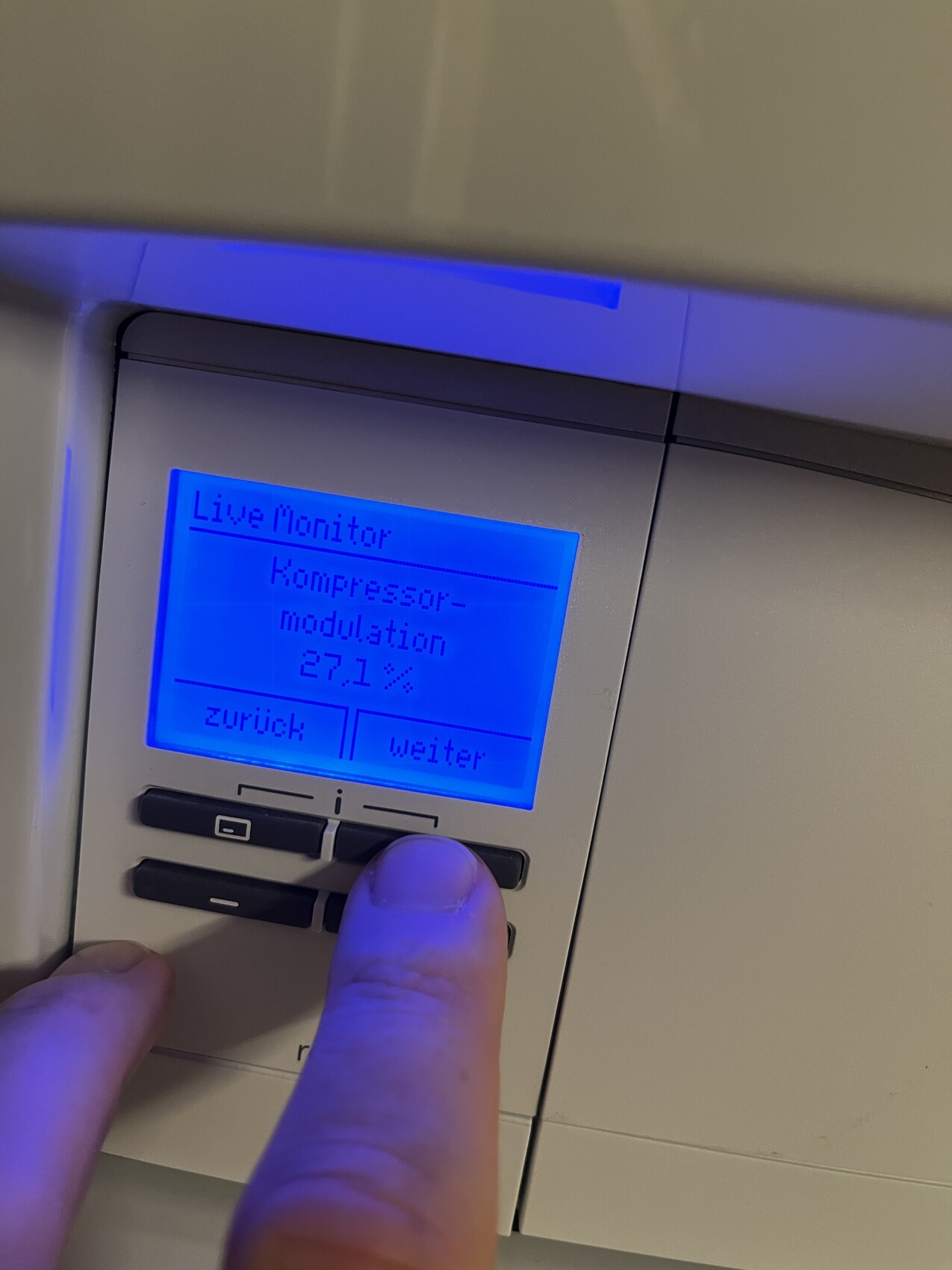

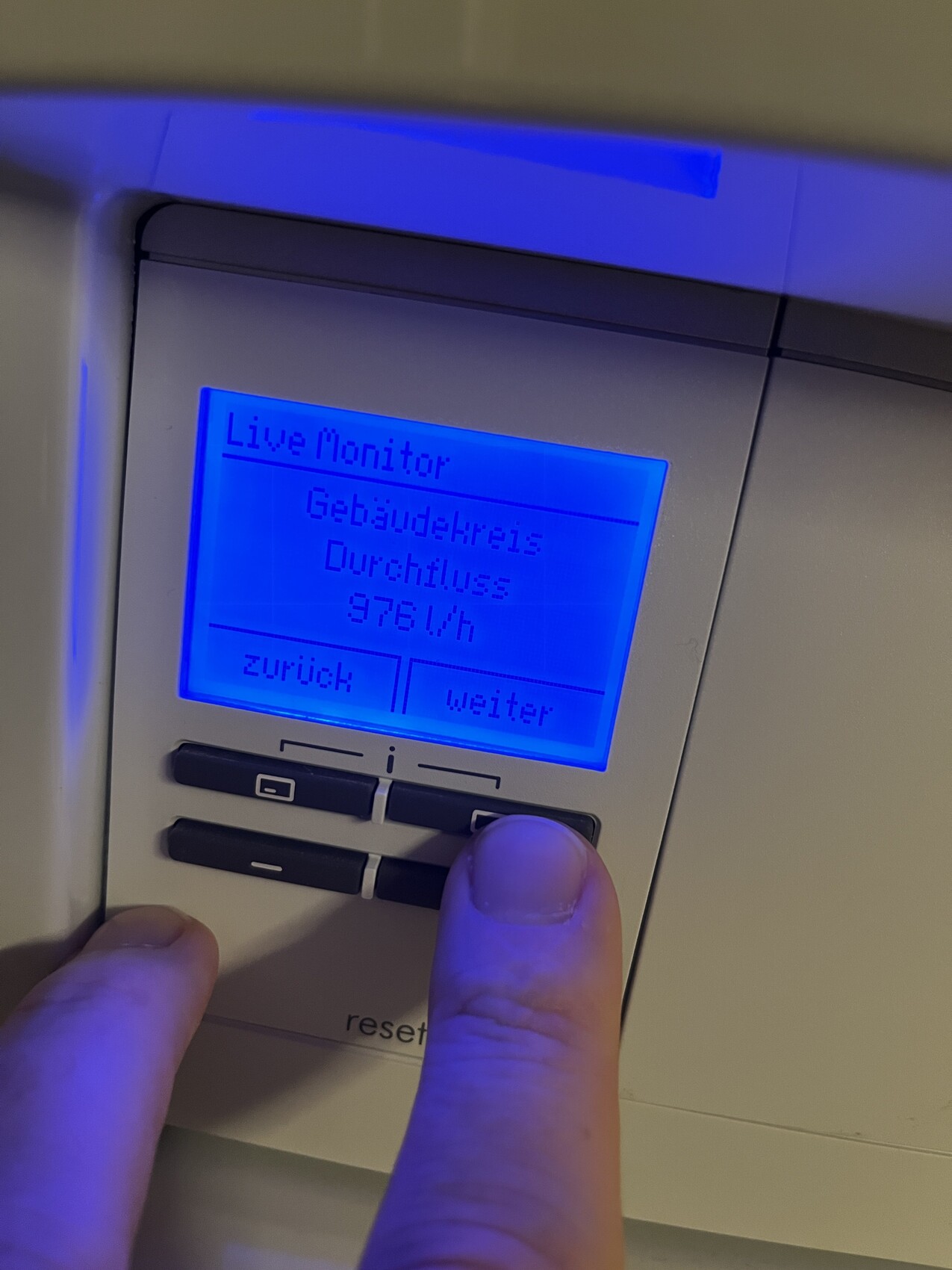

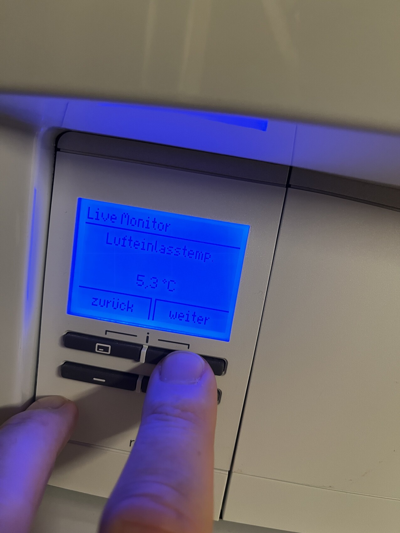

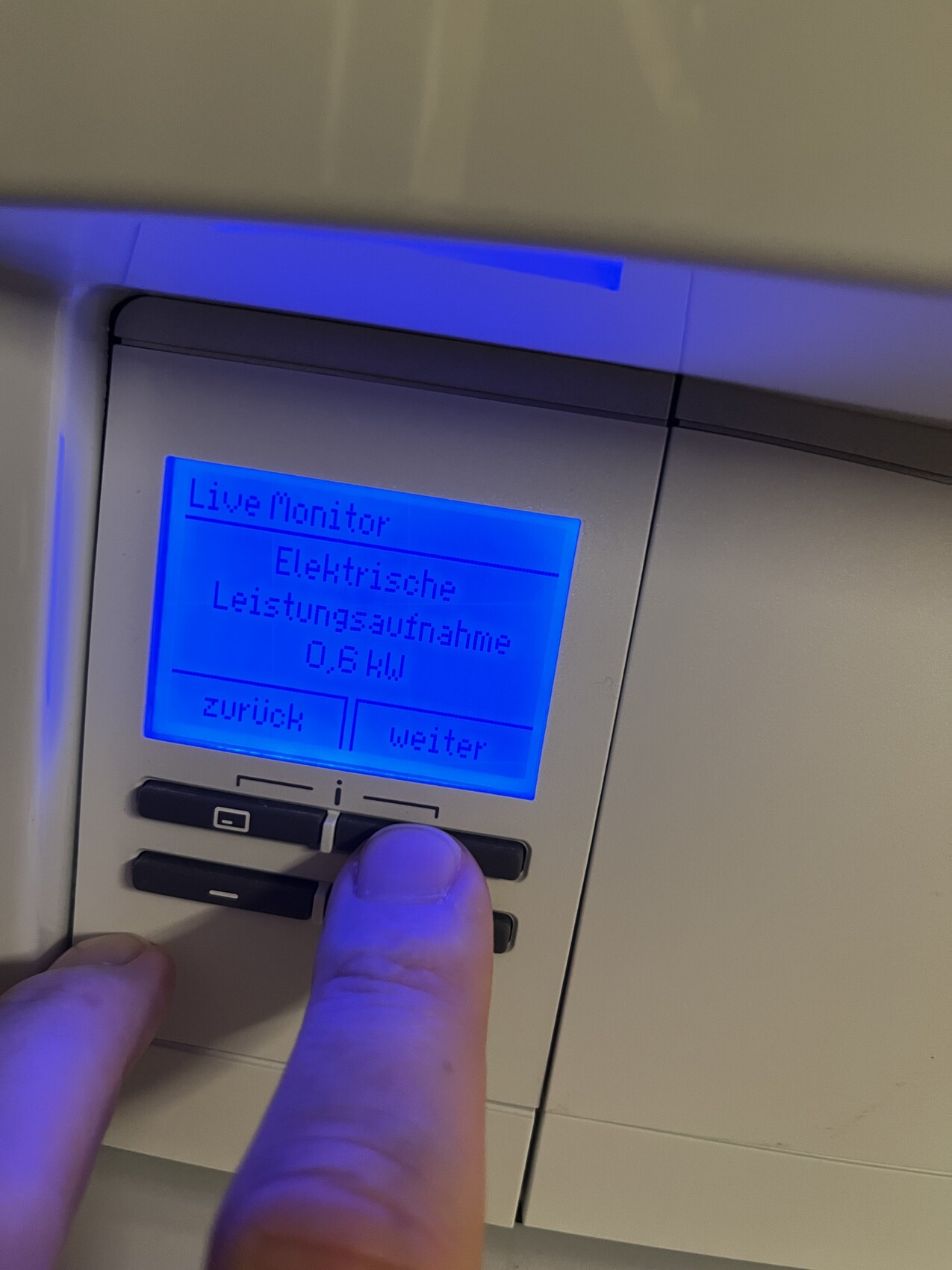

topa-ka30.11.22 22:48
Hausbau55EE schrieb:
Diese 1,5 - 1,7 kW sind selbst bei niedrigrigster Modulation nicht erreichbar.
Ja, 75/6.
Bin gerade noch mal schnell in den Keller, es ist ein Trauerspiel: 1,4kw Kälteleistung bei 0,6kw Strom.
Bedienfeld mit blauem Display: Live Monitor, Elektrische Leistungsaufnahme 0 kW; Finger am Knopf.
Bedienfeld mit blauem LCD: Live Monitor, Kälteleistung 1,4 kW, Zurück/Weiter; Finger drückt Taste.
Nahaufnahme eines blauen LCD-Displays mit Live Monitor Durchfluss; Finger drückt Knopf
Nahaufnahme eines medizinischen Geräts mit blauem Display: Live Monitor Energieintegral, -45 min.
Finger drückt Taste an Gerät mit blauem LCD, zeigt Live Monitor Modulation (27.1%).
Blaues Display zeigt Live Monitor, Temperatur 5,3°C; Tasten zurück/weiter, Finger drückt.
Tolentino30.11.22 22:49
Kommt mir bekannt vor...
