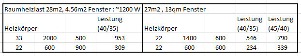

Vorlauf sind drin 1* 600*600 und 1*1400* 600
Beide Typ 22
Heizlast ist vom HB berechnet worden und sollte passen
Wohnfläche ca 27 qm mit ca 13 qm Fensterflächen
Berechnet worden und sollte passen - haha 🙂. Für welche Vorelauftemperatur? Und hast Du Unterlagen ?
Das erscheint mir zu deutlich zu klein. Ich habe mal kurz mit meinem Wohnzimmer verglichen und das in Danbasic eingetippt. Mir Deiner großen Fensterfläche und da Du etwas weniger Dämmung an den Wänden hast, benötigst Du eher mehr Heizleistung als ich und dann wird es selbst mit 45/40 Grad (das hab ich jetzt mal genommen) deutlich zu knapp. Und besser wäre es, die Heizkörper wären für 40/35 ausgelegt (zum Vergleich bei mir). Da läuft die Wärmepumpe sehr effizient, die Heizkzurve geht runter.
Ich gehe mal fast davon aus, der Heizungsbauer rechnet eher mit 55/50. Das kostet viel unnötige Energie.
Tabelle zur Heizlastplanung: Raumheizlast, Fensterflächen und Heizkörperleistungen.
Tolentino
10.01.24 15:12
Stimme zu, das wird zu wenig sein. Brauchst Typ 33 und wahrscheinlich zusätzlich mit so Lüftern. Die gibt's auch als Add On.
