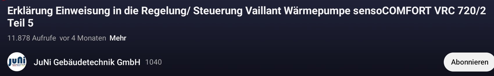

Hallo
ich habe bei Youtube ein Video der Firma "JuNi" für die Einstellung des System Reglers VRC 720/x gefunden, da wird vieles ausführlich erklärt.
Hier darf man keine Links einfügen deshalb als Screenshot
Video: Erklärung der Regelung/Steuerung Vaillant sensoCOMFORT VRC 720/2 (Teil 5)

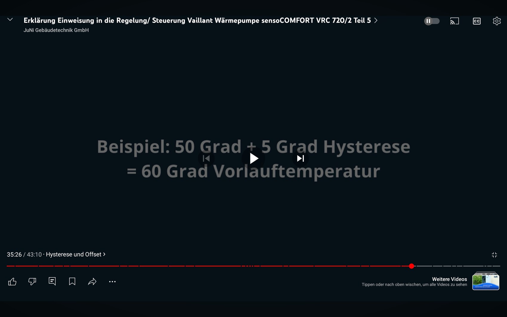

Beispiel:
50°C Solltemperatur Speicher + 5,0K Hysterese Speicherladung = 55°C Vorlauftemperatur für die Speicherladung
55°C mit Hysterese + Offset Speicherladung 5,0 K = 60°C Vorlauftemperatur für die Speicherladung
YouTube-Video-Screenshot: dunkler Bildschirm zeigt 50°+5° Hysterese = 60° Vorlauftemperatur
evtl. hilft es beim einstellen.
