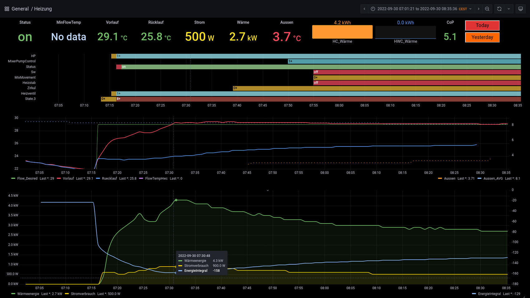

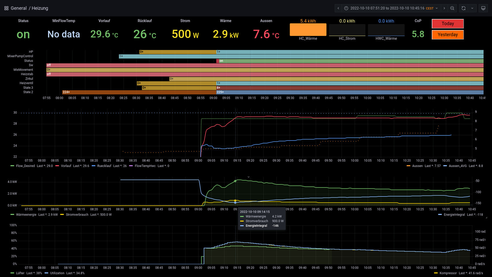

cyberthom
25.10.22 09:28
Hausbau55EE schrieb:
Es gibt bei mir auch den Wert -180°min. Hast du dazu schon die Bedingungen erforscht? Wann gibt es diesen Wert?
Ich habe ein paar Events gefunden, wo das Integral deutlich unter -100 ist. Dies geschieht im ersten Zyklus wenn das Integral schnell fällt:
Dunkles Heizungs-Dashboard mit Status, Temperaturen (Vorlauf, Flow, Außen) und Verbrauchs-Grafiken.
Übersicht Heizungs-Dashboard mit Temperatur, Strom, Wärme und Zeitdiagrammen.
cyberthom
25.10.22 09:35
Ja, erst im Winter werde ich den Flüsterbetrieb auf 40% setzen. Wenn sehr sehr kalt, dann ohne FB. Durch meinen Einzug in 02/2022 fehlen mir da noch Erfahrungen.
Kann man deine optimierten Einstellungen um möglichst wenig Takte zu haben wie folgt zusammen fassen oder fehlt da noch etwas:
- Flüsterbetrieb 60%
- Zeitprogramm Flüsterbetrieb über den gesamten Zeitraum der Heizung (gleich Zeitprogramm Heizen)
- Zeitprogramm Heizen in den Tag legen, z.B. 10:00 bis 18:00
- Für das Zeitprogramm eine etwas höhere Wunschtemperatur angeben , z.B. 24 Grad (als Mittelwert zwischen dem Zeitfenster mit und ohne aktiver Heizung)
fehlt hier noch etwas?
