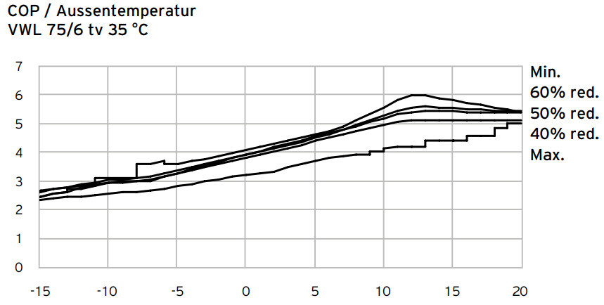

Sehr ungewöhnlich. Sowas macht die Pumpe bei mir nur beim Enteisen bzw. vielleicht in der Startphase des Kompressors am Anfang des Takts. Danach wären bessere Werte üblich (75/6 bei mir, mitten im Takt), z.B. 2 Grad Außen, Vorlauf 23,1 soll, Vorlauf-Ist 23.5; Leistung 2,8 kW, 0,4 elektr. Leistung, 26,4 % Modulation

Ich glaube zu dem Zeitpunkt war Nachtabsenkung 18° aktiv. Kfw 40+. Aber die Reise sollte klar sein. Auch bei Vorlauf 25° dürfte man nicht mit groß anderen Werten rechnen. Dann sind's halt 2,5 kW statt 2,8 kW.
Raumtemperatur ist bei uns 19-20° C. Heizkurve 0,15 mit Einstellung 19,5°. Ich kann die nächsten Tage aber mal etwas mehr Datenpunkte aufnehmen...
Wenn man bei 2-3 als COP bei Plusgraden landet, dann muss da gewaltig etwas falsch laufen. Ich erinnere an den COP Chart für 35° Vorlauf (bei uns notwendig für -12 Grad!). Selbst bei -12° lande ich bei 2,5-3 als COP.
Sogar 1,xx!!!
