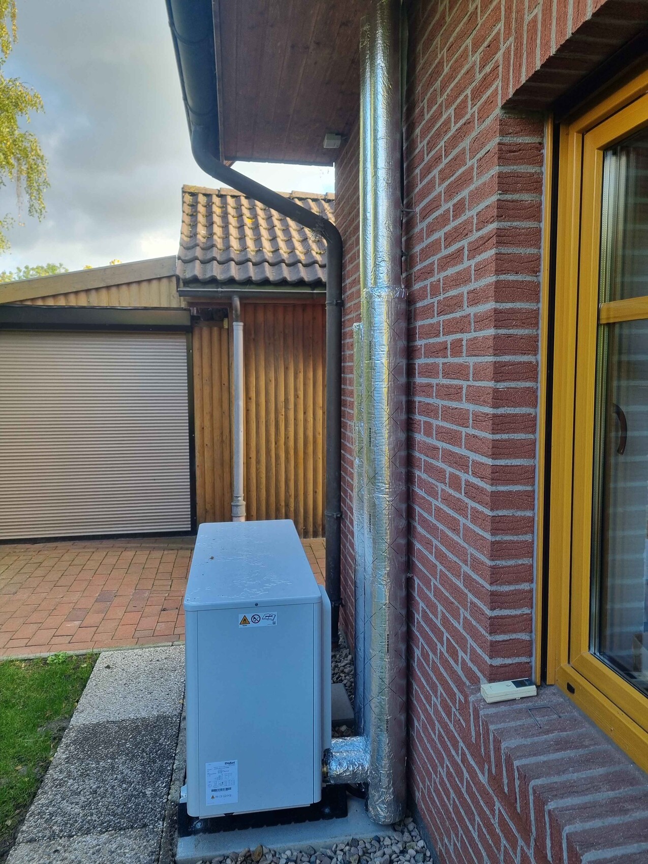

ich habe da mal eine ganz andere Frage, wie ist bei Euch eigentlich die Außeneinheit der Arotherm Plus ans Haus angeschlossen?
Ich habe die Vermutung, das der Anschluss an die Verrohrung bei uns unten aus dem Außengerät mit starren Rohr hergestellt ist, wird da eigentlich ansonsten ein flexibles Metallrohr verwendet? Mann merkt am den Wandhaltern der Verrohrung nach oben, das dort leichte Vibrationen sind und manchmal bilde ich mir ein was zu hören...
Ach ja, die Verrohrung außen wird noch mit einem Metallkasten eingehaust und darunter nochmal mit Steinwolle isoliert...

Ich habe dort das original Anschlussset von Vaillant verbaut und das ist flexibel. Im Haus hört man sie nicht, jedenfalls nicht über Rohr und Wand.
WillWPhaben
10.12.24 18:49

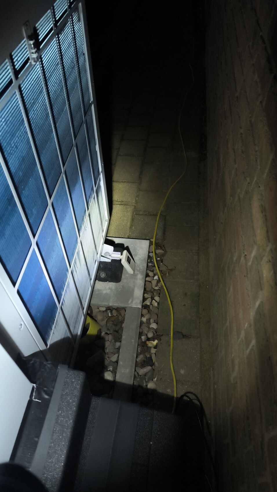

Bei mir wurde auch das Original Vaillant Anschluss-Set verbaut. Innen höre ich meine 75/6 nur, wenn sie abtaut.
Apropos Abtauen: gestern und heute habe ich bislang insgesamt 10 Abtauvorgänge bei vier bis fünf Grad Außentemperatur.
Was mich wundert ist, dass sie abtaut, obwohl nur ein Drittel des hinteren Gitters vereist ist. Das ist neu, sonst war die ganze Rückseite mehr oder weniger vereist.
Tauen eure Maschinen auch gelegentlich ab, obwohl die Rückseite nur teilweise vereist ist?
