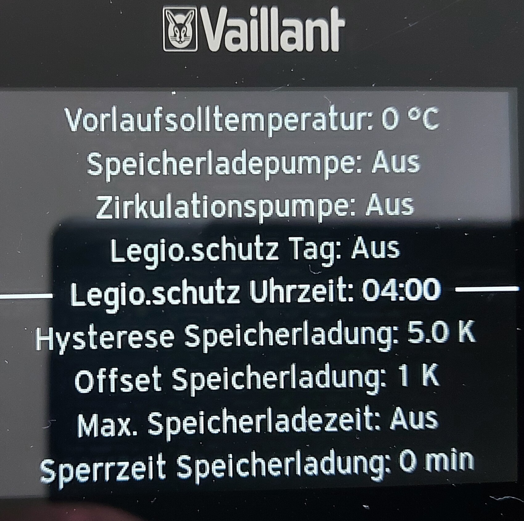

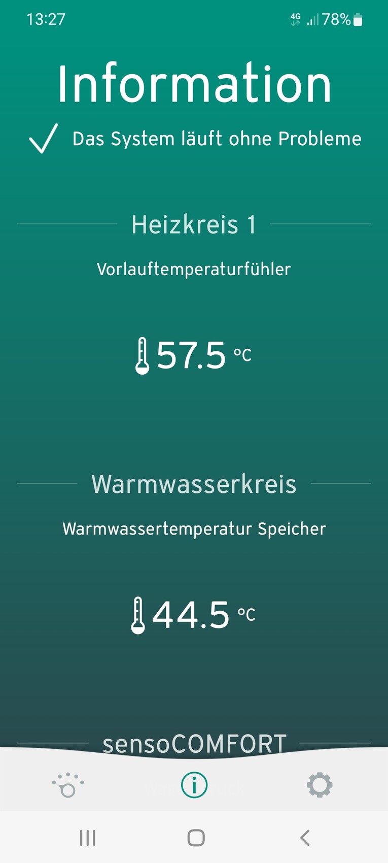

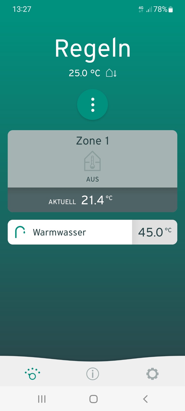

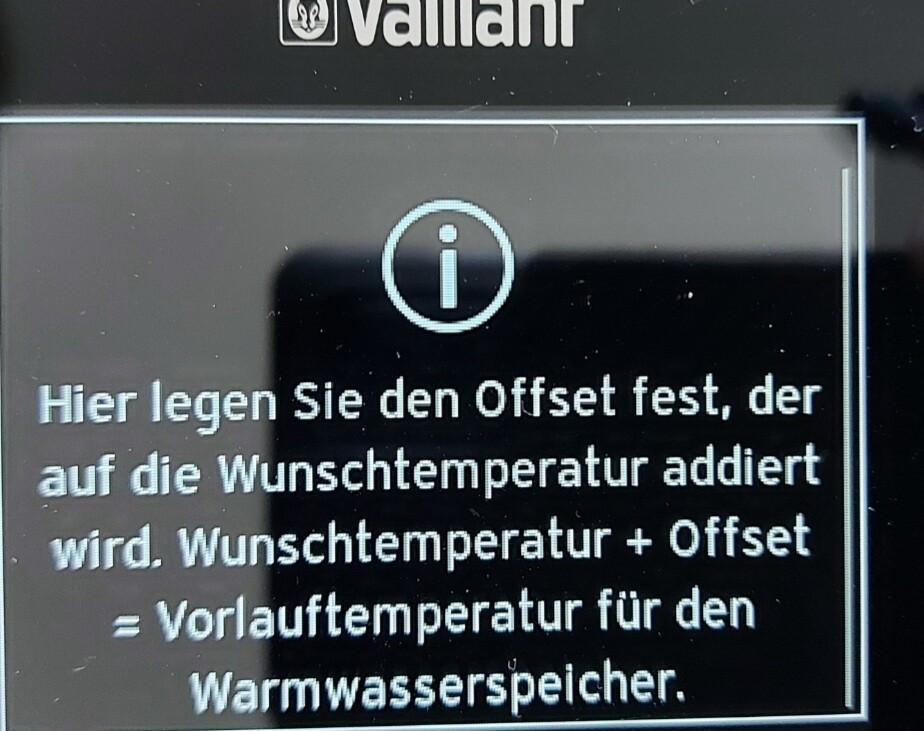

Nochmal etwas zur Warmwassererzeugung, hier geht es mir um die VLT.
Meine Zieltemperatur Warmwasser ist 45 °. Offset (Speicherladung) 1 K.
Wenn ich mir die Hilfe des SensoComfort 720f durchlese, dann sollte doch meine VLT 46° betragen? Bei mir erscheint 57,5°. Was mache ich falsch?
Regeln-App: Zone 1 AUS, aktuelle Temperatur 21,4°C, Warmwasser 45,0°C
Bild zeigt einen Heizungs-Info-Bildschirm mit Vorlauf 57.5°C und Warmwasser 44.5°C.
Display erklärt den Offset zur Wunschtemperatur, ergibt Vorlauftemperatur fürs Warmwasser.
Vaillant Anzeige: Vorlauftemperatur 0°C, Pumpe AUS, Uhrzeit 04:00, Hysterese 5K.
