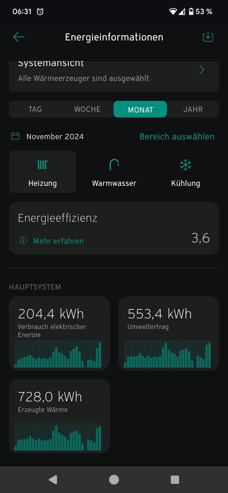

Tolentino schrieb:
Ach so, ich habe nen GEG2020 Bau, was hast du für einen Wärmestandard? Ich hoffe EH40.
denn sonst kann ich mir den viel geringeren Verbrauch bei dir nicht erklären (habe eben gesehen, dass du auch 22°C WT hattest).
Wir haben KfW40. Legionellenprogramm nutzen wir bisher ehrlich gesagt gar nicht. Selbst die beiden Servicetechniker von Vaillant die wir bisher da hatten meinten das wäre für ein Einfamilienhaus unnötig.
Mein Plan war das nur dann laufen zu lassen wenn ohnehin massig Photovoltaik Überschuss vorhanden ist.
Der Stromverbrauch müsste aber auch eher zu Warmwasser gerechnet werden oder?
Laut der Vaillant App war die durchschnittliche AT bei uns 6,1 im November. Im November hatte ich noch WT 22 Grad.
Auf jeden Fall beruhigend, dass unser Stromverbrauch nicht so schlecht ist. Arbeitszahl laut App lag bei 3,6.
Oktober weiß ich leider nicht, da ich die App erst Ende Oktober installiert habe.

Mal Vergleichswerte (von Panasonic) für sanierten 60er Jahre Bau. Ich habe 120qm (Fußbodenheizung) bei Normaußentemp. knapp unter -10 Grad.
Im November bei 21-22 Grad Innentemperatur 147kWh Heizung und 41kWh WW Stromverbrauch.
Formal KfW 55, aber tatsächlich von der Außendämmung eher Richtung KfW 40.

@BoPaDi24 , das Legionellenprogramm lasse ich auch nur mit Photovoltaik laufen und Sonne ist zurzeit Mangelware, jedenfalls bei uns.
Ich finde deine Arbeitszahl bei deinen Stromverbrauch zu niedrig. Rechne das mal selber aus so über den Daumen.
(Stromverbrauch + Energieertrag) / Stromverbrauch.
Mit der Rechnung komme ich der Arbeitszahl von Vaillant am nächsten.

Aber ist das Problem an der Rechnung nicht wieder, dass unsere Sensoren falsch messen? Ich komm da auf 3,7:
Monatsübersicht: Heizung, Warmwasser, Kühlung; Effizienz 3,6; Hauptsystemdaten

Ich würde sagen, wenn Du die Bude mit 200kWh im November warm hast, ist das bei der Hausgröße super. Wenn die Anlage, die Strommenge richtig zählt ist das schon mal gut. Anders rum würde ich mir viel mehr sorgen machen.
