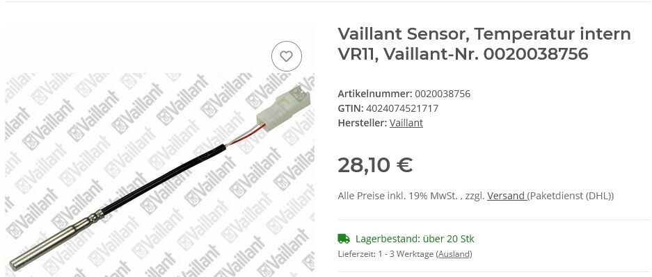

RotorMotor schrieb:
Warum VR11 und nicht VKK?
der VKK ist auch ein Sensor ? Der VR 11 ist schon der Richtige nur halt mit kurzer Schnur.
Wie kommen wir darauf, dass der Sensor kaputt ist? Vermutlich ist der Steckerkontakt doch kaputt? Wenn du da was selber machen willst, dann doch eher die Steckverbindung neu und gegen Korrosion geschützt? Entweder selber löten oder mit WAGO Durchgangsverbindern + Isotape?...

Mahri2327.12.22 15:46
ich hatte diesen hier gefunden. Und der sieht genauso aus wie der,den ich bräuchte.
Aber ich warte nun erstmal ab. Unsere Luftwärmepumpe ist knapp zwei Jahre alt. Ich kenne vergammelte,oxydierte Kontaktverbindungen, so wie auf Deinem Beitrag sah meine aber nicht aus. Mal sehen was der Kundendiensttechniker meint.
Vaillant Temperatursensor VR11 mit Metallsonde und Kabel
