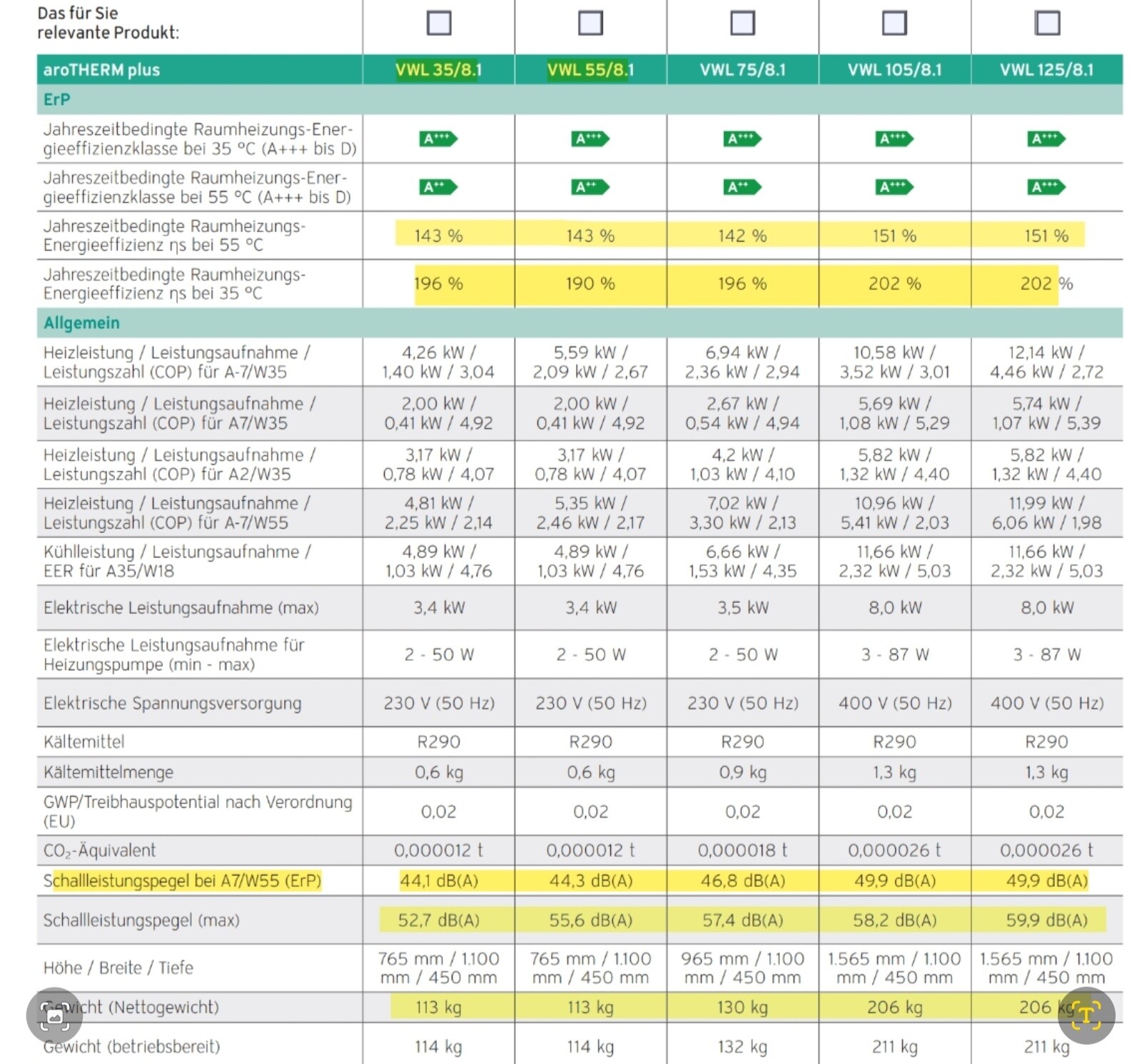

Hier die Technische Daten der alten und der neuen Arotherm-Plus (die gelbmarkierten Stellen im neuen Prospekt sind von einem Youtuber).
Detaillierte Heizleistung und Energieeffizienzwerte in einer Tabelle.
Jesse Custer05.10.25 17:21
Bei der 75er wurden also betriebsbereit über 20 kg Gewicht eingespart.
Seid mir nicht böse - aber dem Ingenieur in mir kräuseln sich die Zehennägel... bei einem stationär montierten Gerät gilt für mich seit jeher "je schwerer, je besser"...
