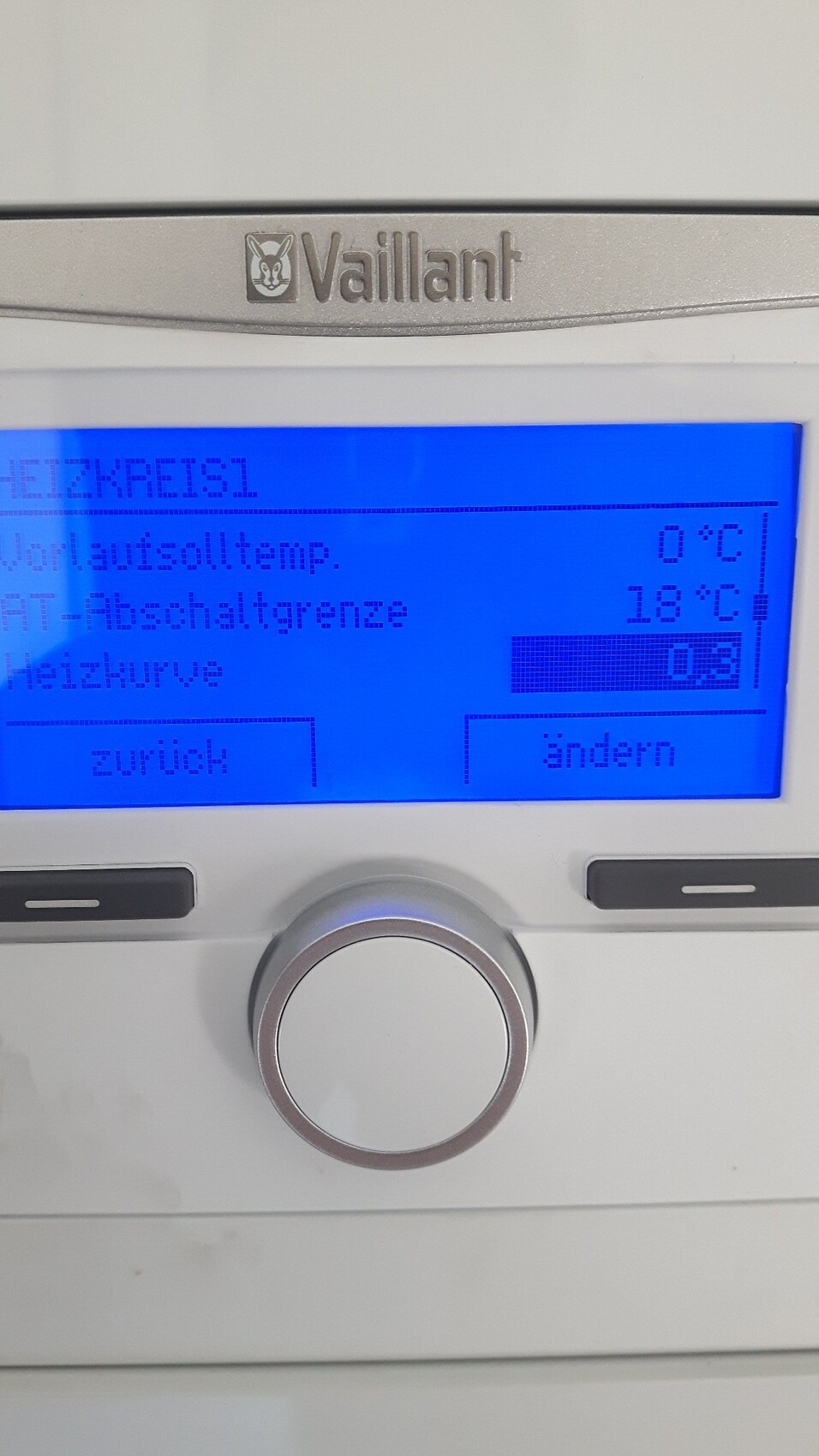

Liebe Leute,
ich scheine aktuell völlig auf dem Schlauch zu stehen und finde seit Tagen den Menüpunkt zur Heizkurve nicht mehr 🙂
Egal wie ich drehe und wende und 10x alle Punkte im SensorComfort durchgegangen bin, nicht zu finden 🙁
Bin doof, helft mal bitte auf die Sprünge. Danke!
Mahri23
16.11.22 09:40
schaue mal, hier müsste er drin stehen. In der Fachhandwerkerebene bist Du ?
Vaillant Heizungssteuerung mit blauem Display und Rundknopf.

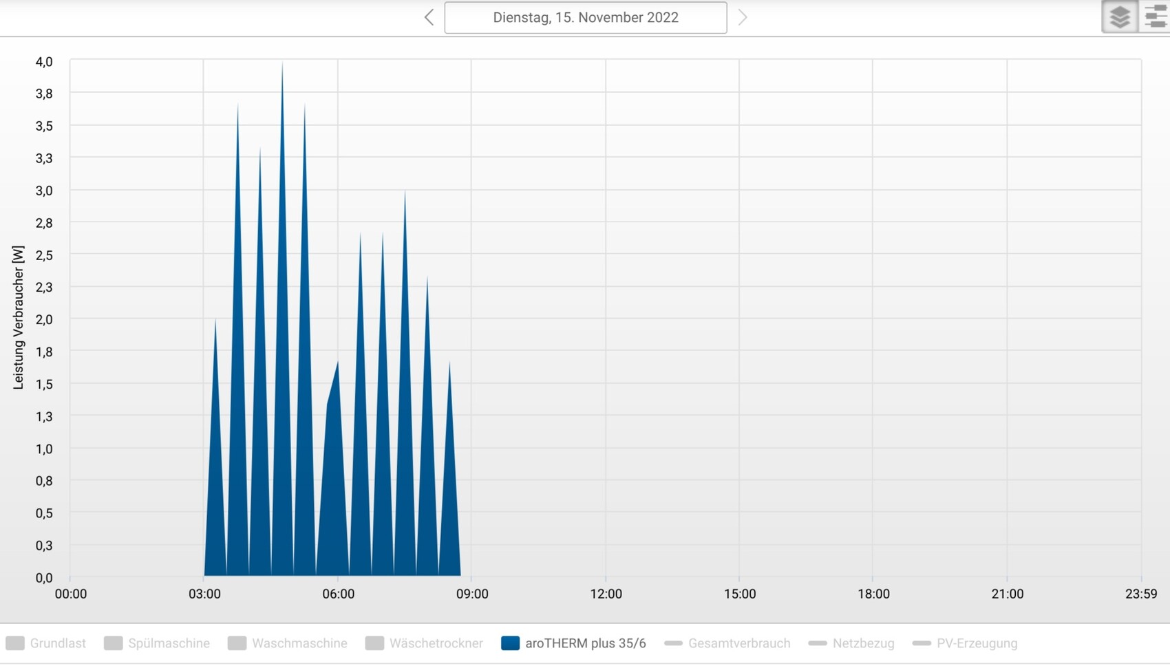

Hausbau55EE schrieb:
Hoffentlich mache ich die Sache nicht zu kompliziert...
Doch, machst du.
. Diese Temperatur ist beispielsweise noch 22° (guter Neubau und abends 23,5°) und die Wunschtemperatur für die Nacht beträgt bspw 18°.
Dann wird bei Außentemperatur von unter 3° C der gesamte Heizkreis zwangseingeschaltet und es wird so getan, als ob du keine Zeiteinschränkungen hättest beim Heizen. Zieltemperatur aber jetzt 18°C in dem Fall. Es wird nichts gestartet und wieder gestoppt, solange man unter 3° C Außentemperatur hat. Es wird eingeschaltet und es bleibt an. Die Vorlauf wird auf die entsprechende Vorlauf für 18° C bei eingestellter Heizkurve gefahren und durchgezogen. Notfalls mit Takten.
MENÜ → EINSTELLUNGEN → Fachhandwerkerebene → Anlagenkonfiguration
Kreis 1
Hausbau55EE
16.11.22 09:41
netuser schrieb:
Liebe Leute,
Einstellungen - Fachhandwerkerebene - Anlagenkonfiguration - Kreis1 - Heizkurve
Du schreibst "wird eingeschaltet und bleibt an".
Wie erklärst du diese An und Aus laut meiner Darstellung? Alles im Zeitraum von unter 4°.
Zeitlicher Verlauf der Leistungsaufnahme in W; Hauptverursacher: aroTHERM plus 35/6, 00:00–09:00.
