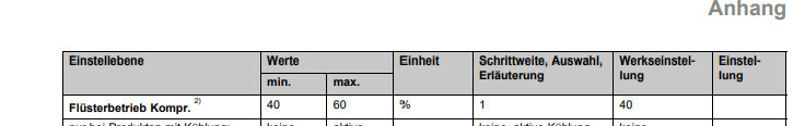

Das mit der Prozenteinstellung im Flüsternbetrieb habe ich auch noch nicht so ganz verstanden...?
Regelt die Anlage dann um 40-60 % runter oder läuft sie nur in dem eingestellten Prozentbereich,wenn der Flüsternbetrieb aktiviert ist ?
Verstehe ich nicht. Aber nochmal: Wenn ich 60 % Flüsterbetrieb (Maximum) einstelle in den Einstellungen, dann arbeitet der Kompressor bei aktiviertem Flüsterbetrieb nur noch von 25 % - 40 % Modulation.
Tabelle: Einstellparameter (Ebenen, Werte min/max, Einheit, Schrittweite); Flüsterbetrieb Kompr.
