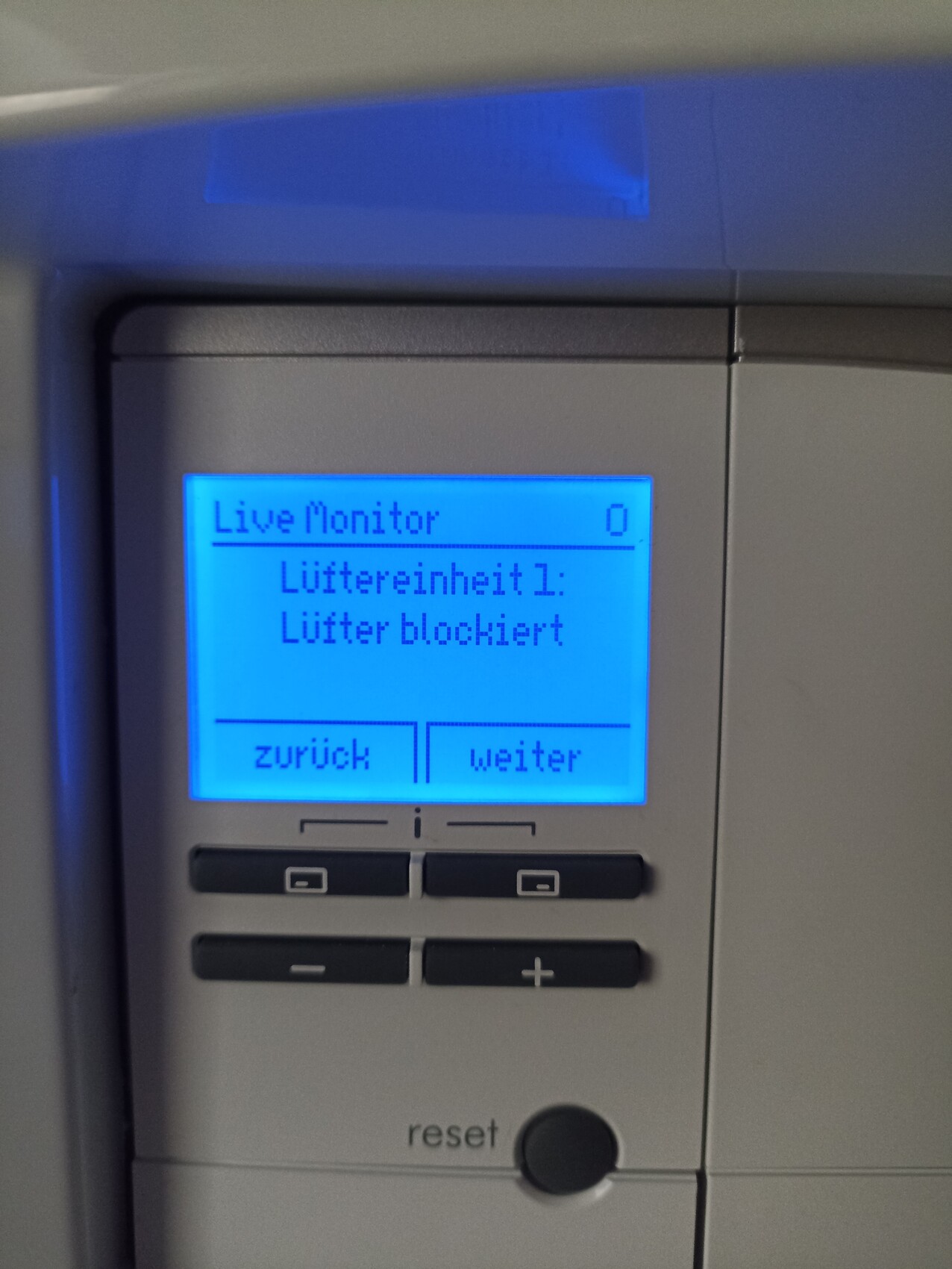

fred081273 schrieb:
ich habe seit einigen Tagen das Problem, dass ich den Fehler "Lüfter blockiert" bekomme und dann der Kompressor gesperrt wird.
Bisher habe ich es immer dadurch zum Laufen gebracht, in dem ich Innen und Außengerät kurz vom Netz genommen habe. Nach ein paar Versuchen ging es dann immer wieder.
Heute lief die Warmwasserbereitung erst nach 20 "Resets"!
Vaillant war letzte Woche da und hat den Kabelbaum getauscht. Hat leider nichts gebracht.
Am Donnerstag ist der nächste Termin.....
Jetzt zu meiner Frage: Falls das Teil gar nicht mehr anlaufen sollte, wie Stelle ich ein, dass Warmwasser nur per Heizstab erhitzt wird?
Danke Euch!
LG
Fred
Welcher Fehlercode wird am Unitower angezeigt?
fred08127315.07.23 12:55
Heute ist sie automatisch in den Notbetrieb gegangen und hat mit dem Heizstab Warmwasser gemacht. Kühlen ging heute morgen noch, jetzt nicht mehr....
Display zeigt: Lüfterblockiert, Einheit 1; Zurück/Weiter
