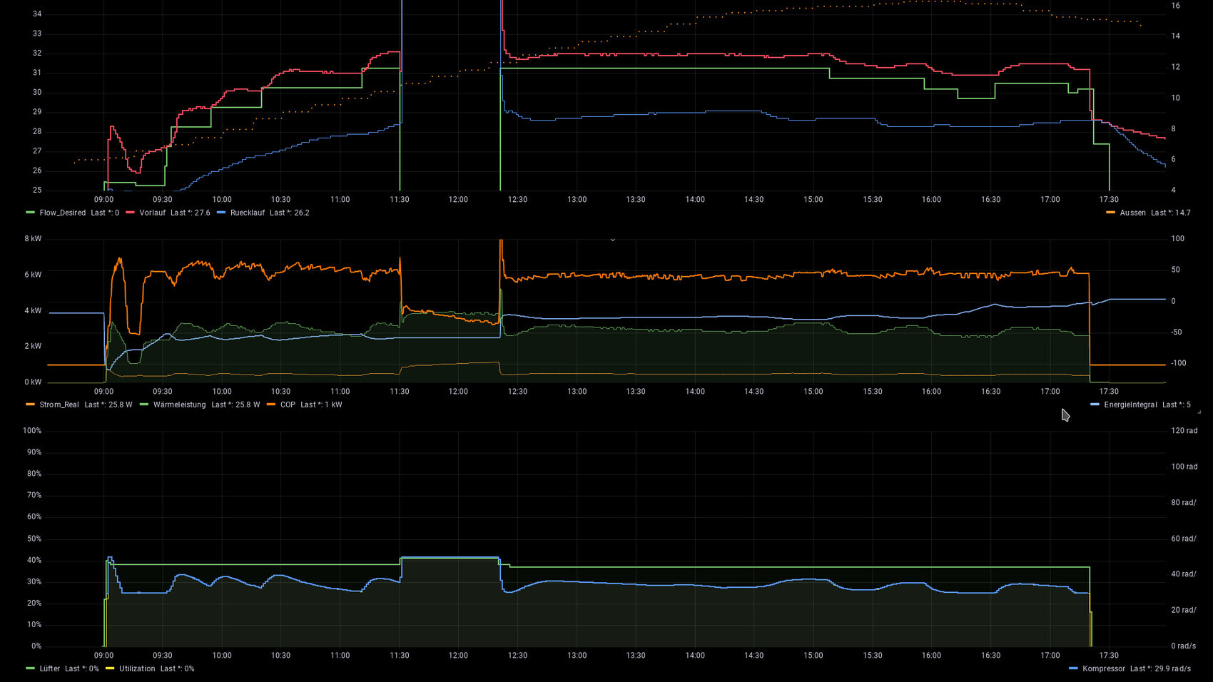

Ich hab hier mal noch eine Stelle mit hoher AT rausgesucht. Hier hebe ich schrittweise den Vorlauf per Script an bzw. senke ich wieder um das Takten zu vermeiden.
Mehrere Zeitreihen-Diagramme eines Anlagen-Dashboards: Flow, Vorlauf/Rücklauf, Außen, Strom, COP.

Mir fällt noch eine weitere Auswertung ein: Du könntest die durchschnittliche Abweichung Strom_real zu Strom_messung mal auswerten. Dann eventuell noch für gewisse Lastbereiche. Also 300-500 W: 15 %. 500-700 Watt: 10 % etc.
