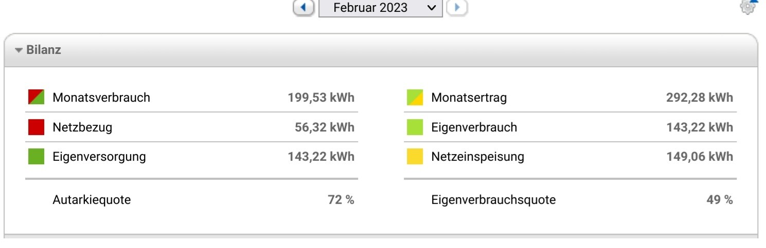

Der gesamte Hausverbrauch und der Photovoltaik- Anteil bislang im Februar.
Bilanzübersicht: Monatsverbrauch 199,53 kWh, Monats­ertrag 292,28 kWh, Autarkiequote 72%

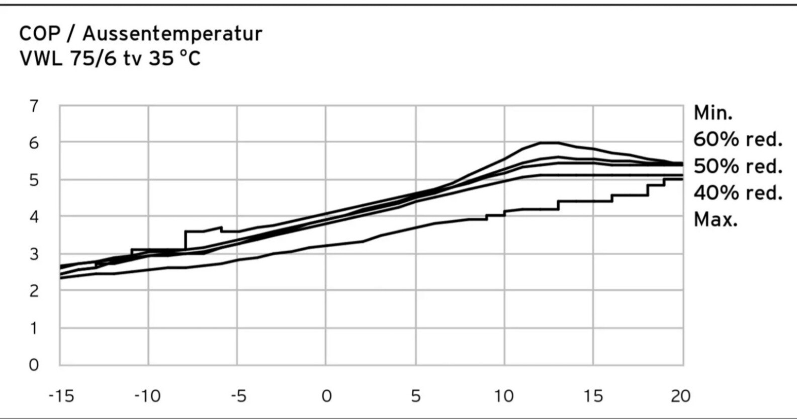

Mit dem Durchheizen schaffst du aufgrund der niedrigen VLT gegenügend meiner Variante mit dem einen Takt und damit höherer VLT eine bessere AZ. Diesen Fakt kann man nicht weg diskutieren. ABER. Wenn die Tagestemperaturen solche Unterschiede zwischen Tag und Nacht zeigen, dann wird der Vorteil der besseren AZ wieder zunichte gemacht. Laut dem Vaillant-Dokument ist der COP je 5 K um 0,5 besser/schlechter. Bei 10 K zeigt die AZ den Wert um 1 besser oder schlechter.
Da ist die Vorgehensweise von @Baranej effektiver.
Diagramm: COP-Verlauf gegen Außentemperatur mit mehreren Linien (Reduktionsstufen 40–60%).
