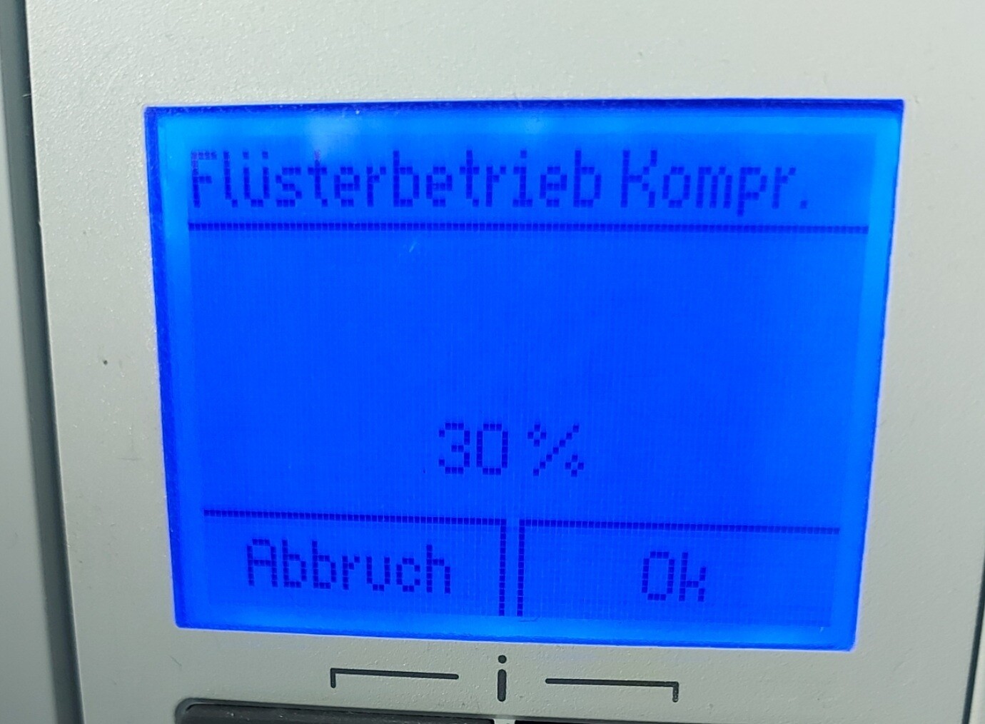

Mahri23 schrieb:
habe jetzt in der Mittagspause mal den "Flüsterbetrieb" eingerichtet. Er läuft nun von 9:00 bis 17:00 Uhr wie der normale Heizbetrieb.
Wäre es nun empfehlenswert die Temp.etwas zu erhöhen,weil die Luftwärmepumpe ja nicht mehr mit voller Leistung läuft ?
Du musst eben sehen, dass du mit der Strategie deine Transmissionswärmeverluste usw ausgleichst. Das kann über Erhöhung der Solltemperatur oder/und kürzerer/längerer Heizzeit sein.
Mehr als 50 ups läuft die Wärmepumpe nicht. Bei Flüsterbetrieb 50% sind es 60 ups. Die Arotherm Plus 35/6 und 55/6 laufen mit der maximalsten Leistung bei 115 ups (35/6 ist softwaremäßig gedrosselt auf 85 ups). Bei 50 ups von 115 läuft die Maschine im guten mittleren Drehzahlbereich.
Mahri23
25.10.22 15:09
Danke. Ich habe die VWL 75/5 AS
ich werde es nun mal ein paar Tage beobachten und verschiedene Temperaturwerte "testen". Dabei den Verbrauch mal verfolgen.
Da es ja im Moment eh recht warm ist,wird das Ergebnis sicher noch etwas auf sich warten... 😉

Apolyxo schrieb:
Flüsterbetrieb ist nur bis maximal 60 % FB möglich.
Bei 60 % Flüsterbetrieb moduliert die Pumpe nur noch zwischen 25-40 % Leistung.
In den Vaillant-Unterlagen gibt es 60%, 50% und 40% Flüsterbetrieb.
Am Unitower kann ich jedoch auch 30% einstellen. Nur zur Info.
Blau beleuchtetes Display eines Geräts zeigt 30%; unten Abbruch und Ok als Bedienelemente.
