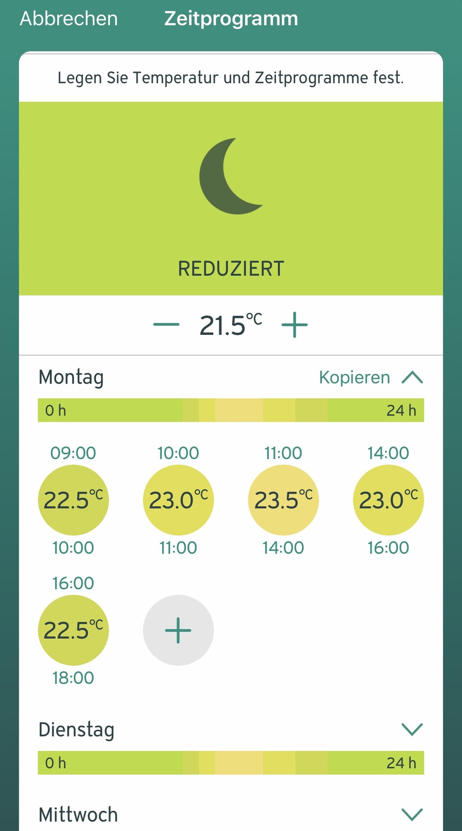

netuser12.12.22 12:20
fred081273 schrieb:
Krass gute Werte....heul. Was hast Du denn für Heizzeiten, Heizkurve, Solltemperatur?
Ehrlich gesagt bin ich gerade ein wenig am experimentieren und dachte, dass ich noch Optimierungspotenzial habe. Die 10 kWh am Samstag haben mich schon fast geschockt 😉
In der genannten Woche hatte ich eine Heizkurve von 0.3 und Zieltemperatur mit Taganhebung (wegen Photovoltaik) siehe Anhang. Da waren es allerdings mittags bis 24.0 glaube ich eingestellt und nur bis 16 Uhr heizen.
War mir teilweise zu warm in manchen Zimmern (noch ohne thermischen Abgleich leider), so dass ich gerade gestern die Zieltemperaturen und die Heizkurve auf 0.25 etwas gesenkt habe.
Es kühlt morgens bis auf 20-22 °C je nach Zimmer aus, daher lasse ich aktuell bis 18 Uhr noch ein wenig länger als vorher heizen.
Im Gegensatz zu den meisten hier, haben wir im Schlafzimmer morgens um die 20-21 °C und meine Frau erfriert schon fast 🙁
Werde also im Gegensatz zu euch im Schlafzimmer per thermischen Abgleich eher nach oben korrigieren müssen 🙂
Screenshot einer Heizungs-App zur Temperatur- und Zeitprogrammierung mit Montag-Plan.
