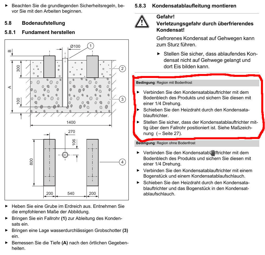

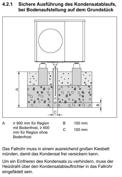

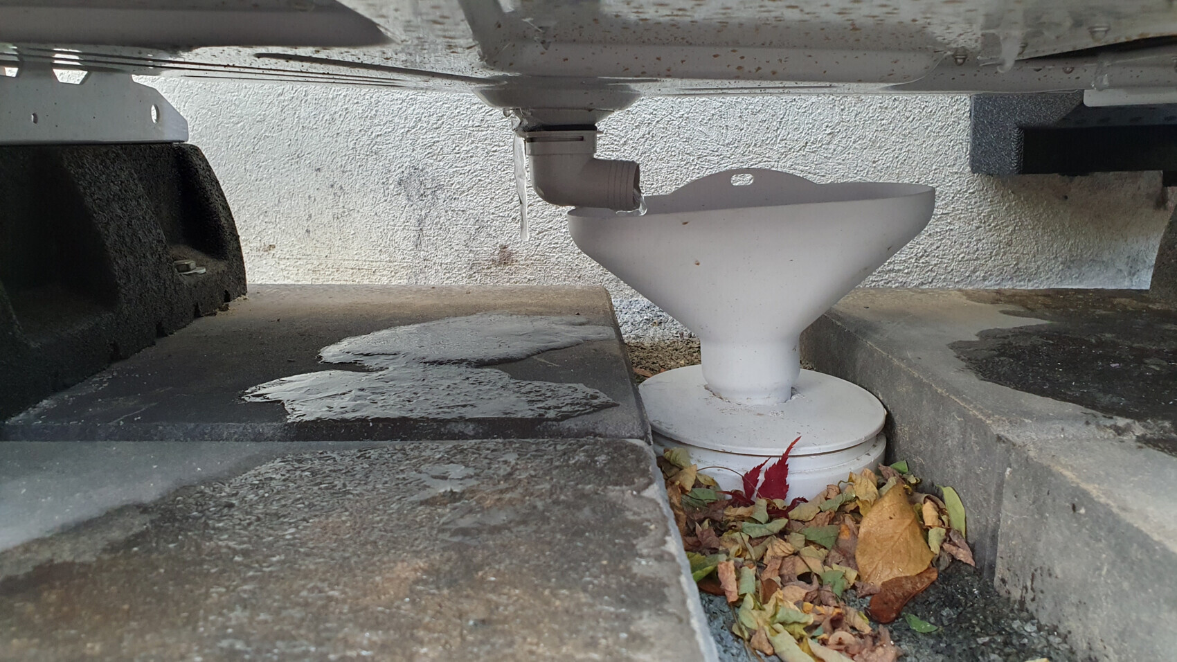

Du kannst dir ja mal in den statistiken anschauen wann die heizspirale angeht. Die geht genau nur während des abtau vorganges an. (1 min vorher).
Wenn es z.b. -10 Grad sind. Schafft die das im leben nicht warm zu bekommen. Ich hatte bei mir auch einen bogen, der ist eingefroren. In der Doku von Vaillant steht wie es gemacht werden muss. Die heizspirale muss senkrecht nach unten hängen und ohne kontakt
Hier mal noch ein Bild vom letzten Winter. Bei mir war der Winkel allerdings offen. Aber wie man sieht hat es das Heizdraht nicht geschafft.

Und so sollte es aussehen (Zitat aus der Anleitung):
Schnittzeichnung: Kondensatauflauf ins Kiesbett; Fallrohr führt ins Erdreich, Maße A, B, C.
Technische Zeichnung einer Kondensatablaufleitung im frostgefährdeten Erdreich.
