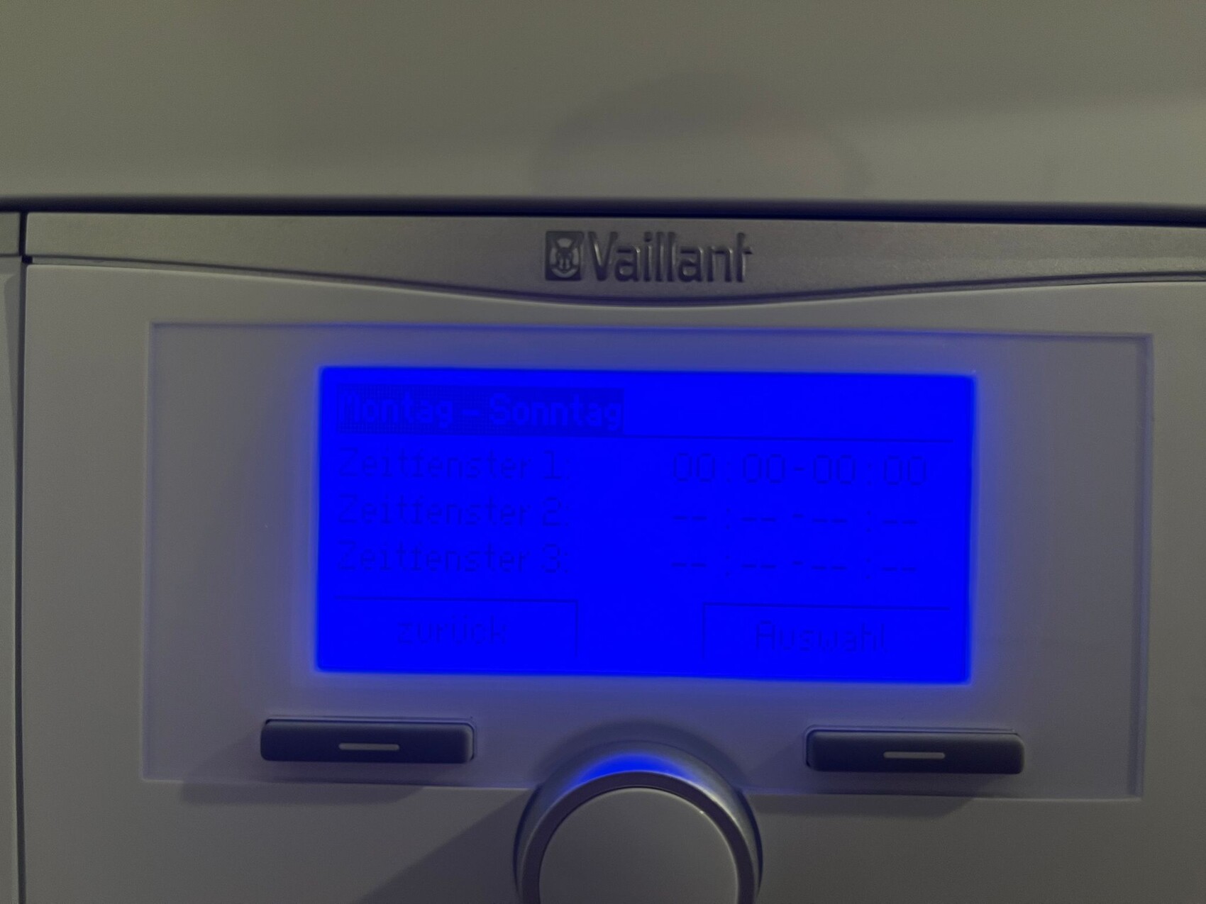

Ich hätte ein Frage zum Flüstermodus. Ist der Flüstermodus so aus (siehe anhängendes Bild)? Ich kriege das Zeitfenster 00:00 - 00:00 nicht weg. Der Modus soll ja auch die Effizienz beeinflussen was ich so gelesen habe.

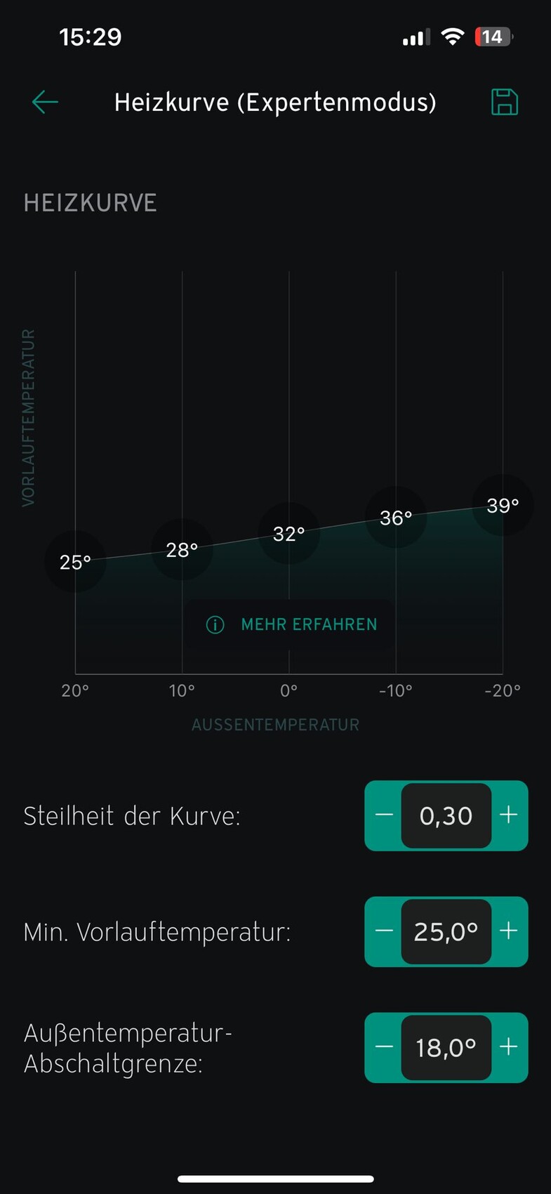

Yasper8120.12.24 15:31
Hier übrigens unsere Heizkurve, ich denke da wird der Hund begraben sein.

Das mit der Wunschtemperatur habe ich so verstanden, das man da ein Feintuning der Heizkurve betreiben kann. Ich interpretiere die Anleitung so, das damit die Heizkurve quasi nach links oder rechts verschoben wird. Der Fußpunkt, der bei 20°C genau auf der Y-Achse liegt wird z.B. bei 19°C Wunschtemperatur etwas nach rechts verschoben und dadurch sinken die Vorlauftemperaturen etwas ab, entsprechend bei z.B. bei 21°C nach links und die Temperaturen steigen etwas an. Die Änderung der Heizkurve von 0,3 auf 0,25 lässt halt die komplette Kurve absinken.

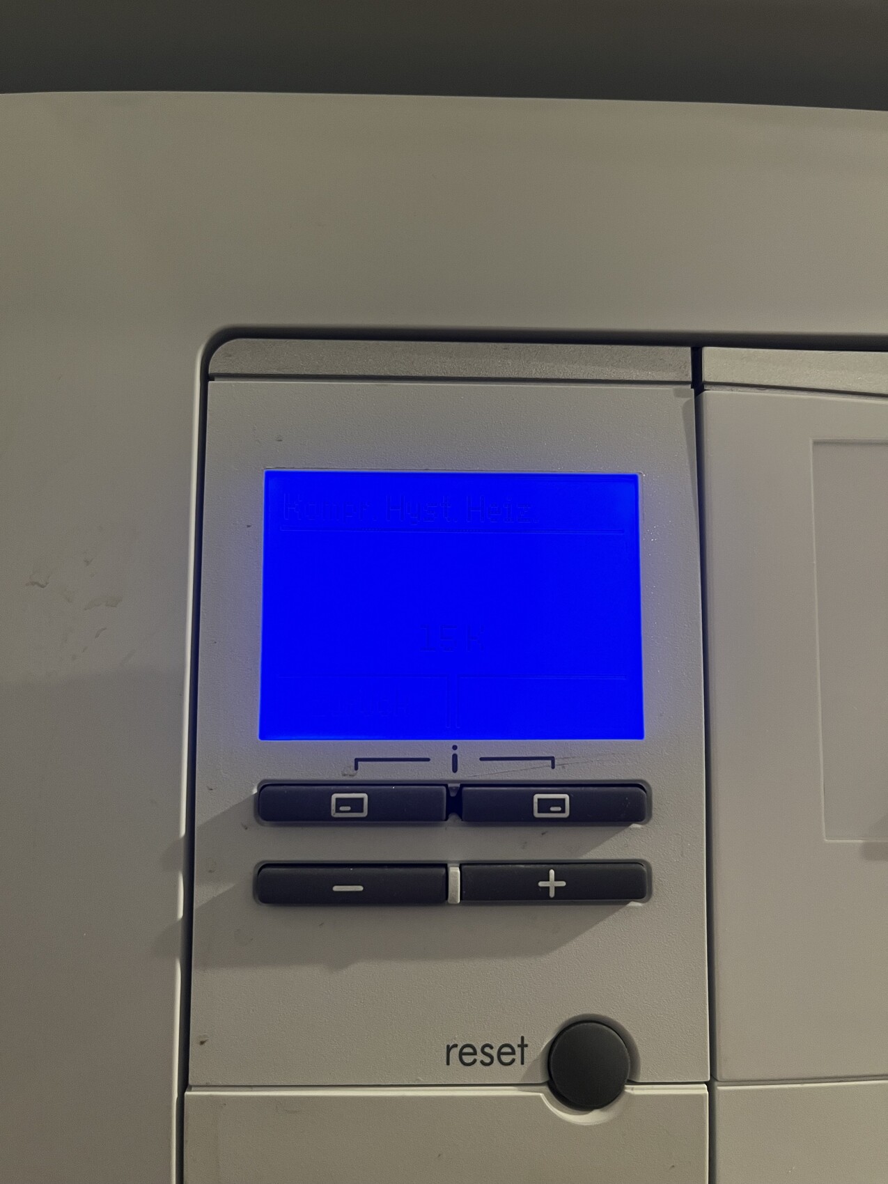

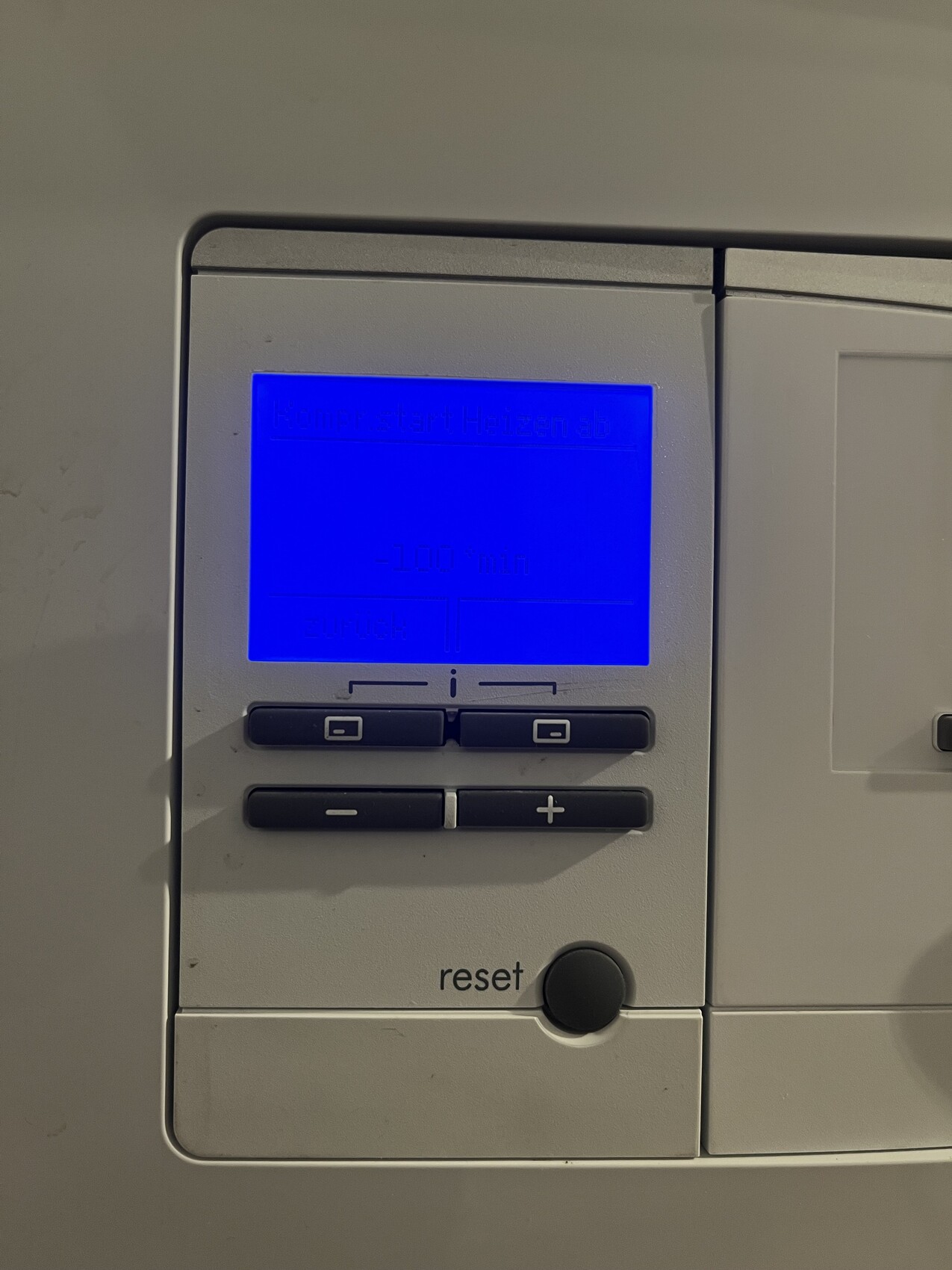

Yasper8120.12.24 17:40
Das Integral hab ich auch auf -100 und Kompr. Hysterien Heizen auf 15 K (siehe Bilder)
Wie ist denn bei dir der Unterschied zwischen Vorlauf- und Rücklauftemperatur wenn nicht geheizt wird, aber die Gebäudekreispumpe läuft?

bei Komp.Hys.Heizen habe ich 7 K stehen, das ist wohl auch die Werkseinstellung
