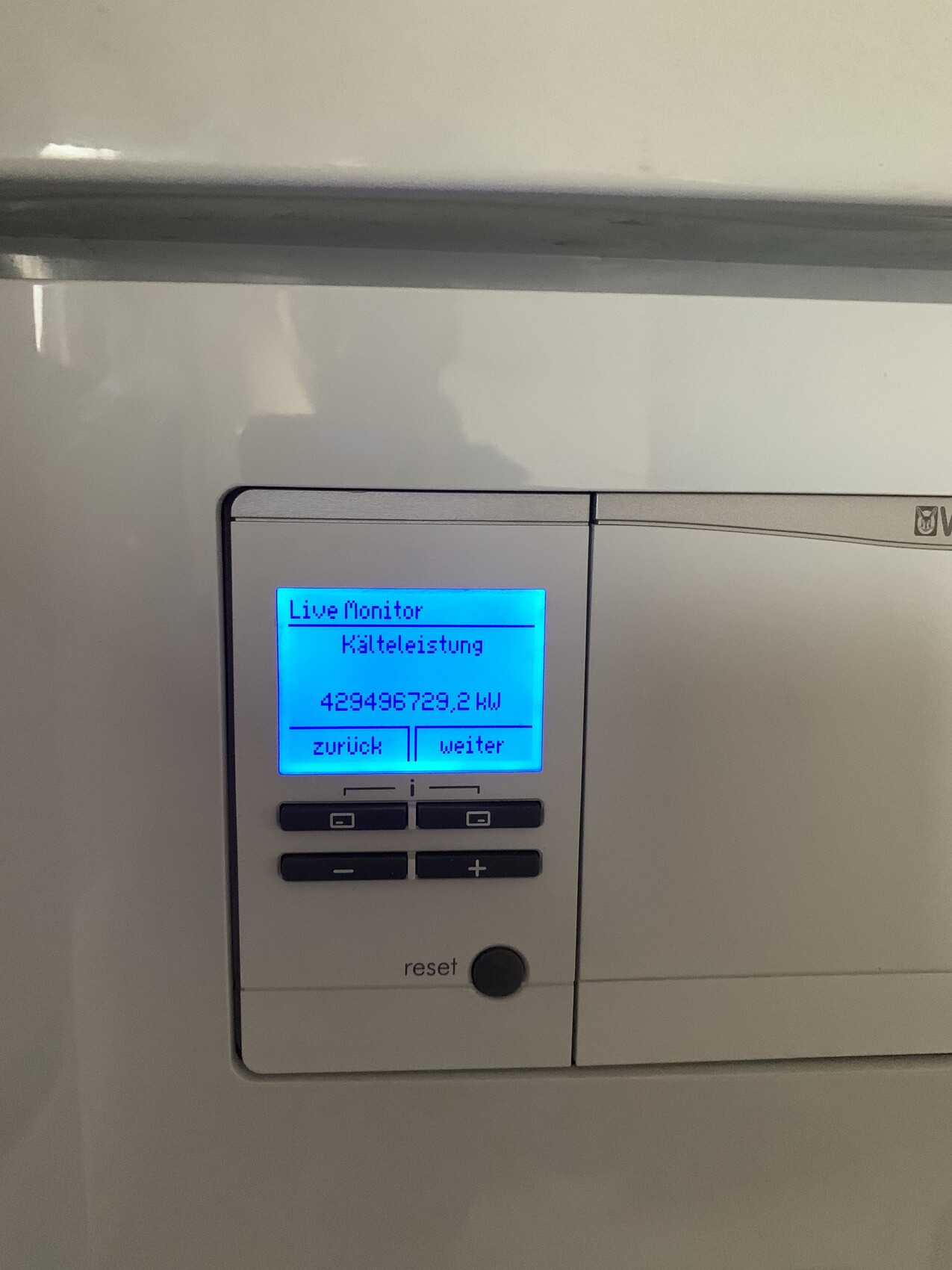

Jimmytri schrieb:
Ich habe seit kürzerem immer folgende Kälteleistung. Hat das schon jemand mal gehabt und kennt die Ursache?
Dir Werte für Vorlauf, Rücklauf und durchfluss stimmen aber?fred08127311.02.23 20:26
Das hatte ich auch schon oft, meistens beim Übergang zum Abtauen.
