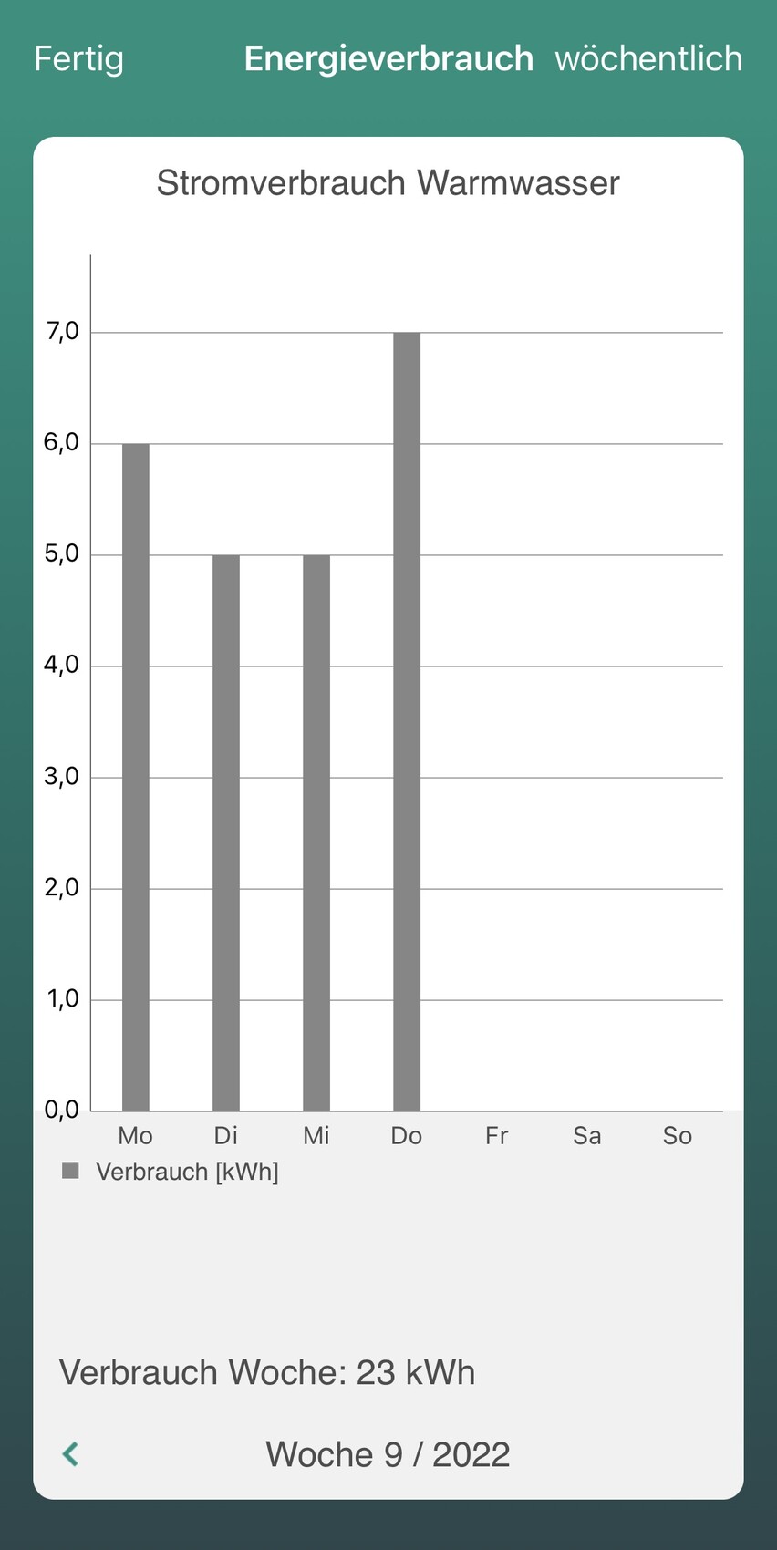

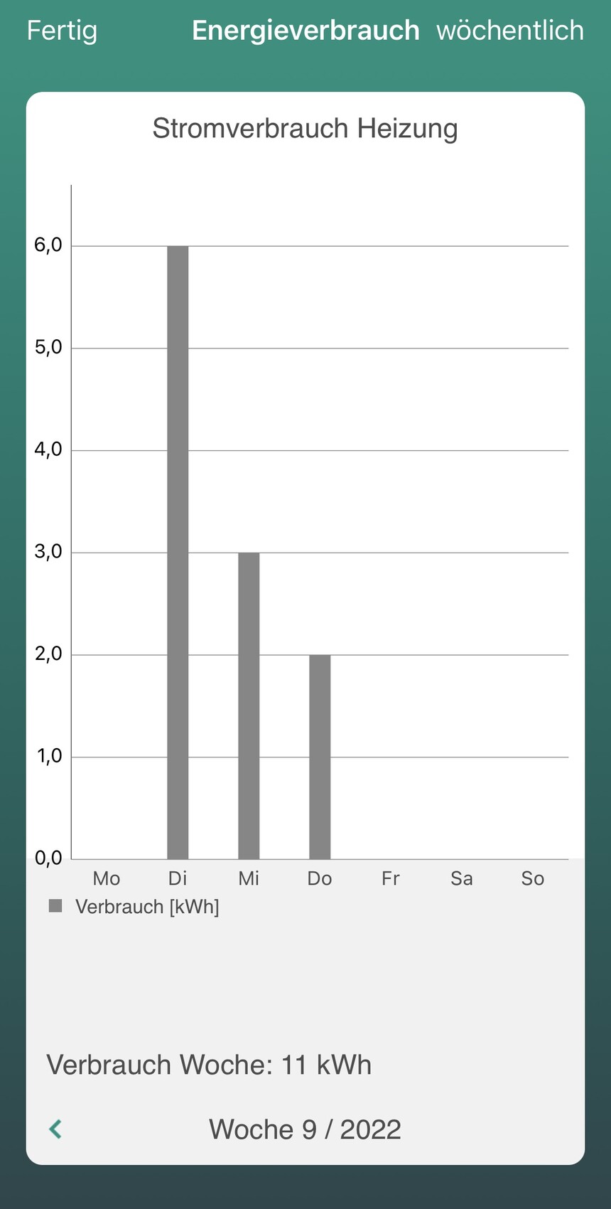

Tolentino schrieb:
Kann man das selbst installieren oder muss das der HSLer machen?
Kann man eigentlich selbst machen und sollte für die Garantie kein Problem darstellen.
Bei mir hat es zwar auch der Vaillant-Techniker gemacht, der vor Ort war und mit meiner Frage konfrontiert wurde, meinte aber, dass es ja "eigentlich nur zwei Strippen sind" die am Bus anzuschließen sind.
Das Modul ist, wenn ich mich gerade nicht völlig irre, auch WLAN fähig.
Ich habe diese Woche extrem geringen Stromverbrauch für das Heizen (Sonne wirkt sich wohl aus), dafür ist Warmwasseraufbereitung wohl noch ein wenig optimierungsbedürftig....!?
Balkendiagramm: wöchentlicher Stromverbrauch Warmwasser; Mo 6, Di 5, Mi 5, Do 7 kWh; Woche 9 / 2022
Wöchentliches Balkendiagramm: Heizstromverbrauch (kWh); Spitze Dienstag, Gesamt 11 kWh.
