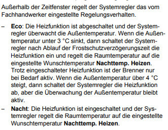

Richtig interessant wird es erst unter 3 Grad. Hast du da eine Nacht?
Hast du den Text von einer BDA der Arotherm? Klingt nicht so, denn in deinem Text steht "ist der Brenner nur bei Bedarf aktiv"?
Brenner in einer Wärmepumpe? Grundsätzlich könnte vieles identisch sein bei der BDA der Arotherm, aber im Detail auch?

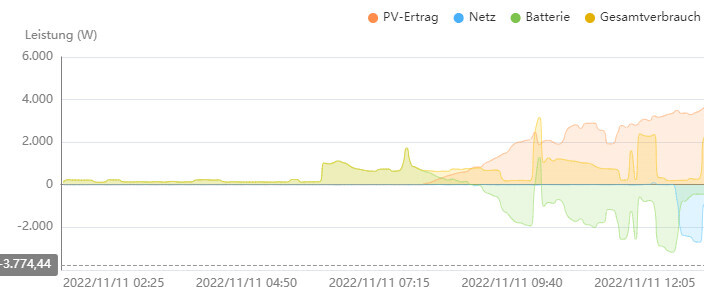

Zur Nachttemp. ich habe sie auf 20 °C gestellt. Heute Morgen,gegen 4:00 Uhr sprang die Luftwärmepumpe erstmalig im Nachtmodus an und lief leicht vor sich hin. Ca. 650 Watt zog sie da.Schade, dass du trotz Handy deiner Frau noch immer nicht den ganzen Komfort der App nutzen kannst. Ich hätte nur noch die Lösung der direkten Kommunikation mit Vaillant. Wie lange lief ab 4 Uhr deine Wärmepumpe? 1 Takt bis zum Abbau des EI? 650 W ist bei mir die maximale Stromlast bei Reduzierung 60%. Bei Reduzierung 50% liegt die max Stromlast unter 900 W.

BDA der ArothermAnleitung der Fernbedienung in der diese Einstellung getroffen wird. Hier Multimatic 700.
Letztlich muss man einfach mal seine Anlage beobachten, wenn es unter 3 Grad sind und dann werdet ihr es schon sehen... Die Meisten haben ja keine so geilen Grafiken. Ich denke wir bekommen dann sicher bald aus "Berlin" die wissenschaftlich exaktere Bestätigung per eBus. Bis dahin müssen wir halt klassisch per Beobachtung arbeiten 🙂
Wir hatten hier in OWL schon öfter unter 3 Grad und das Verhalten passt bei mir schon sehr exakt.

Wie lange lief ab 4 Uhr deine Wärmepumpe? 1 Takt bis zum Abbau des EI?bis 6:36 Uhr. Dann lief sie wieder ab 9:30 Uhr hoch. Ich habe meinen Flüsterbetrieb erstmal wieder deaktiviert. Ich möchte das Verhalten meiner Luftwärmepumpe nun bei den kühleren Temp.mal beobachten. Ich habe "Angst",dass sie nicht die gewünschte Temp.bringt,wenn sie im Flüstermodus weiter läuft. Hatte ich ja im letzten Jahr nicht gemacht. Bin halt noch in der Lernphase mit unserer Luftwärmepumpe.Ähnliche Themen
