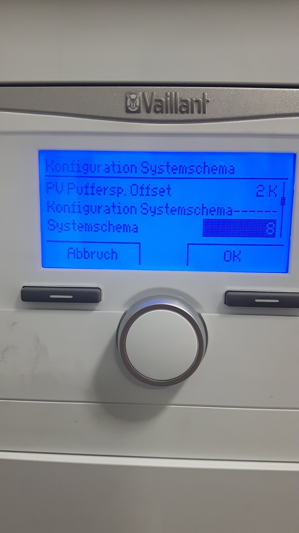

Was hat es mit diesem Menüpunkt (Systemschema)auf sich ? Was kann man dort ändern/einstellen ?
Gilt das nur mit einer Photovoltaik-Verknüpfung ?
Vaillant-HZ-Steuerung: blaues Display mit Menü 'Konfiguration Systemschema' und Drehknopf
Tolentino
02.11.22 09:56
Das hat dann mit den verschiedenen Wärmeerzeugern/Quellen zu tun. Nicht direkt Photovoltaik, sondern Solarthermie, Heizstab, Ich glaube auch ob Erdwärme oder Luft die Quelle ist etc. Jeder Gerätekombi ist dann ein sChema zuzzuordnen. Was da dann alles intern in der Steuerung anders ggemacht wird weiß ich nicht.
Im (Fach)Handbuch steht aber drin welches Schema für welchen Betrieb eingestellt gehört. Schema 8 habe ich auch.
