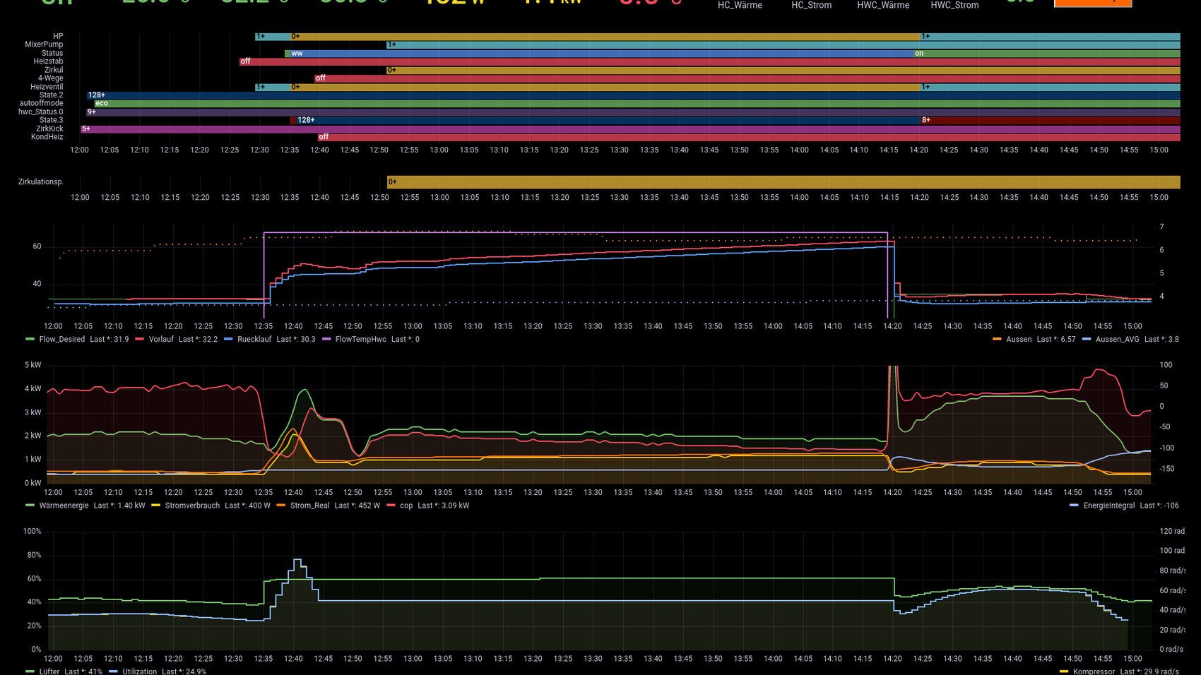

Die Werte sind gut. Hier mal eine Grafik bei 7 Grad AT. Bei 52 Grad Vorlauf liegt der COP bei 2,1, bei 63 Grad AT nur noch bei 1,5
(zu bachten: ich berechne den COP mit real gemessenem Stromverbrauch)
Dashboard mit Zeitreihendiagrammen zu Heizsystemen, Pumpen, Flow und Temperaturen.

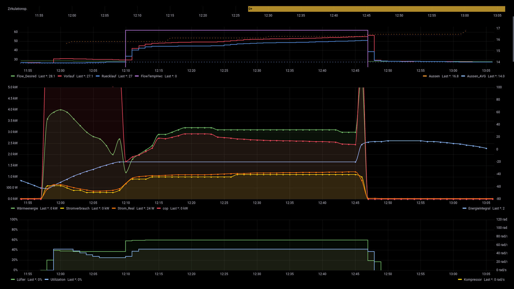

Hier mal Warmwasser COP zum Vergleich bei 16 Grad AT (zu bachten: ich berechne den COP mit real gemessenem Stromverbrauch)
Übersichtliches Diagramm: Wärmeenergie, Stromverbrauch und Lüfter/Kompressorsteuerung im Zeitverlauf.

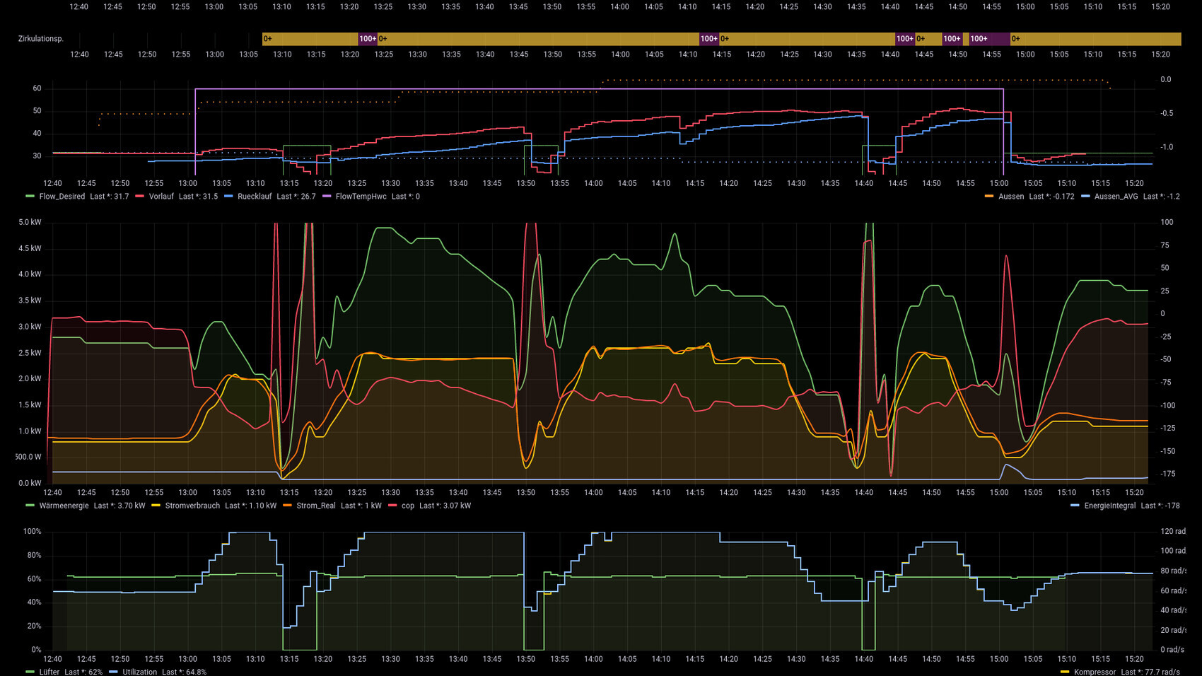

Und hier mal bei -0,5 Grad AT. Da muss die Wärmepumpe schon mehrmals enteisen während der Warmwasser-Aufladung.
Mehrfaches Zeitreihendiagramm: Energiefluss, Verbrauch und Temperaturverläufe über den Tag.
