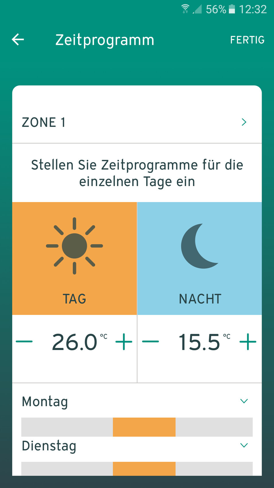

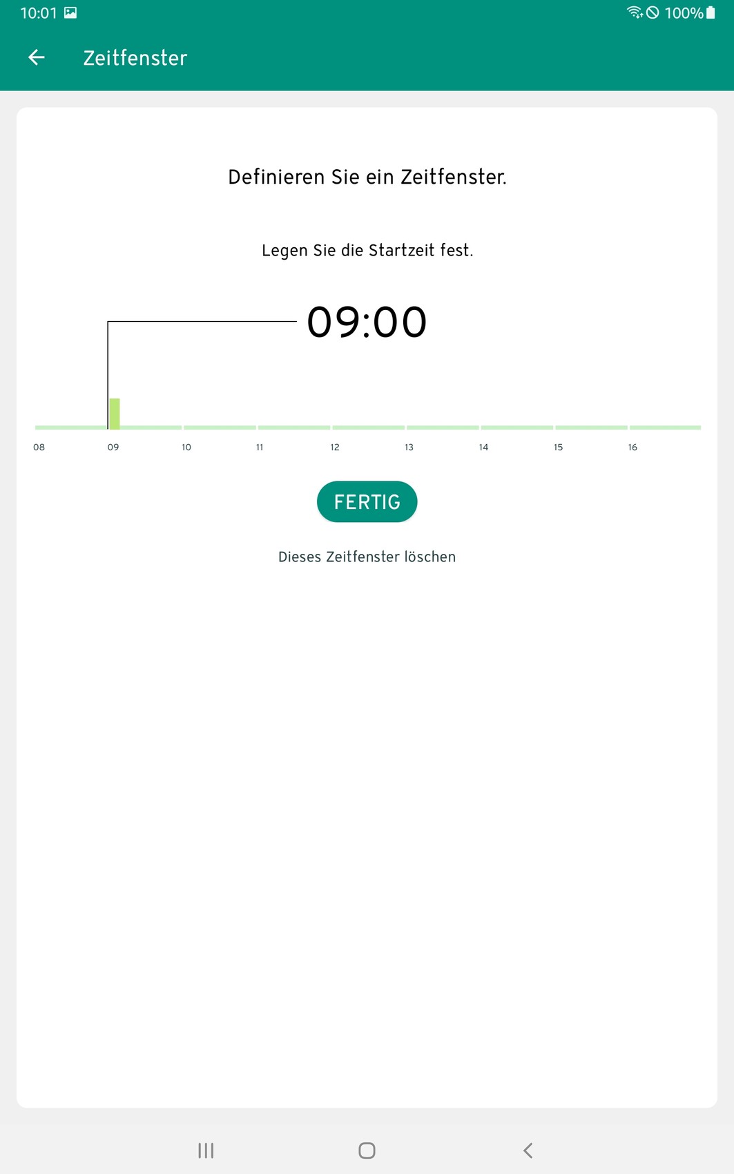

Moin @Hausbau55EE , könntest Du mir bitte mal erklären,wie ich die unterschiedlichen Temp.der Zeitfenster programmieren kann ?
In der App scheint das nicht zu funktionieren ...? Dort kann ich immer nur eine Temp-Voreinstellung für alle Zeiten anwählen.
Geht das nur über das Tower Menü ?

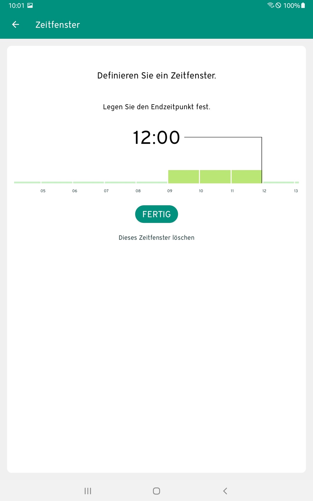

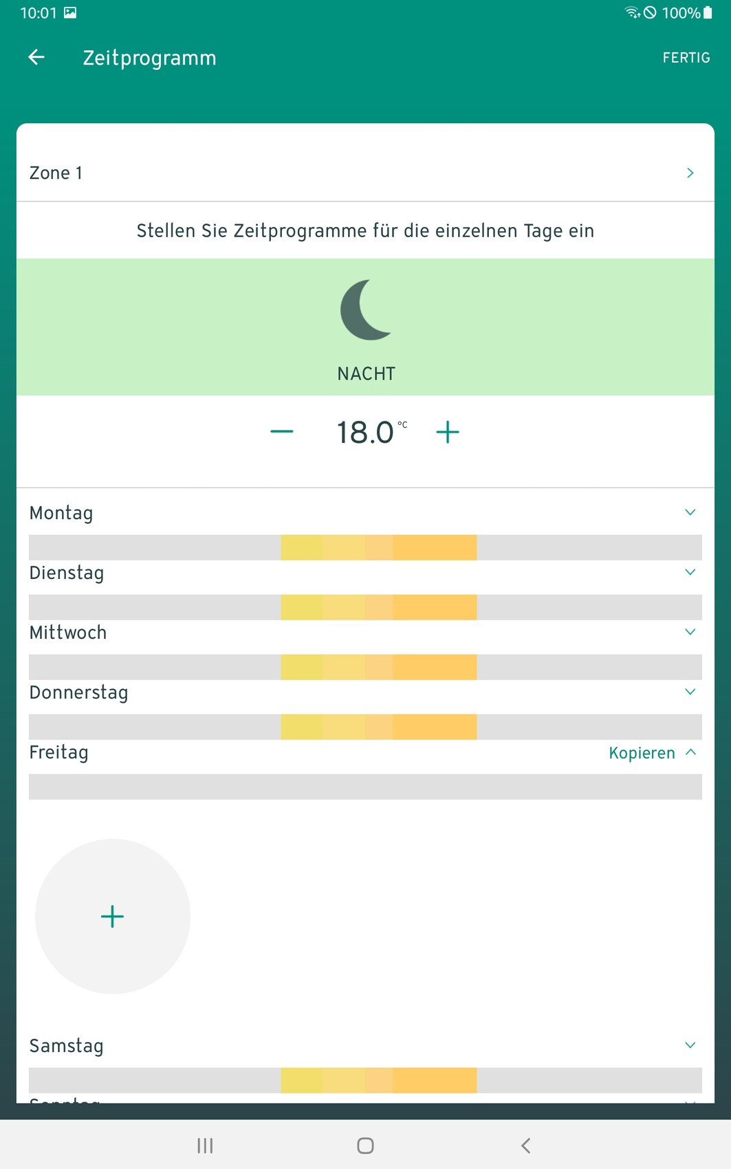

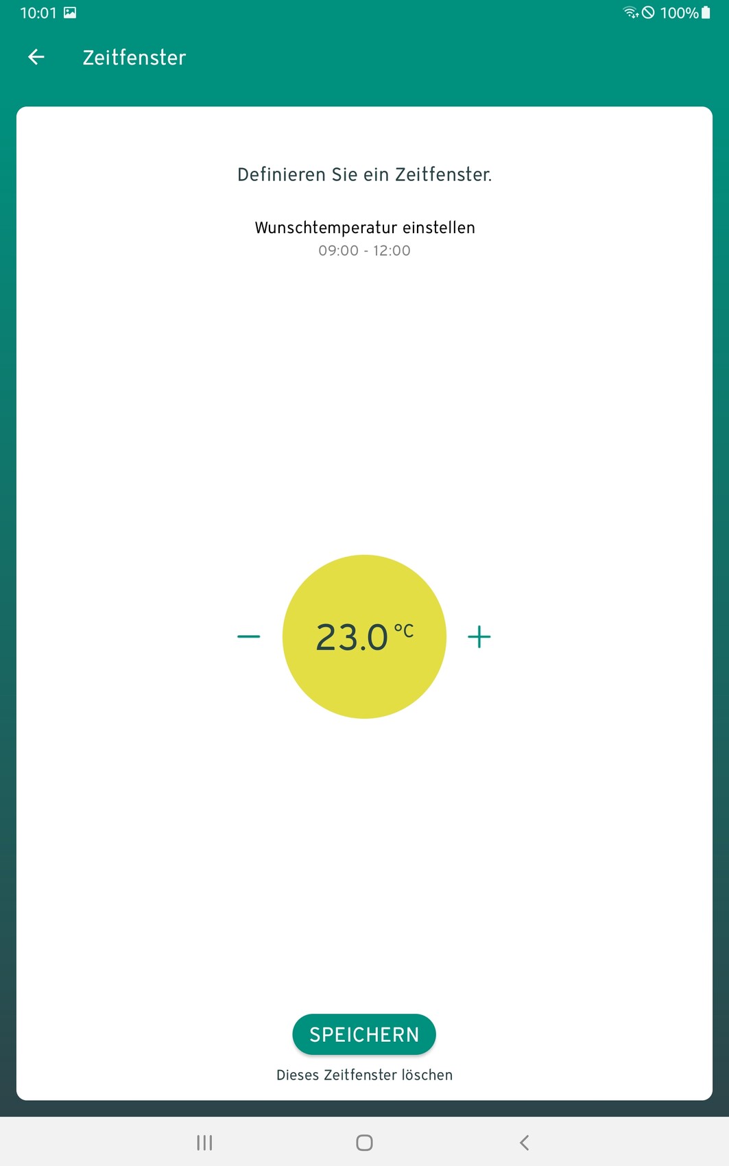

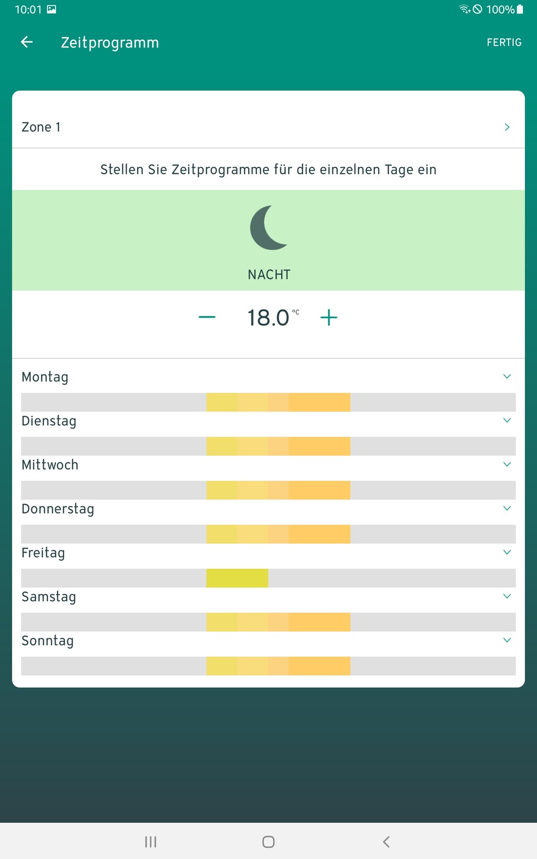

Guten Morgen, gerade in de App sind diese Einstellungen super einfach. Im nachfolgenden Beispiel habe ich den Freitag mal bei mir gelöscht und beginnen mit 09.00 Uhr bis 12.00 Uhr mit 23°. Dann beliebig fortsetzen. Zum Abschluss rechts oben auf "fertig".
Zeitprogramm-App: Zone 1, Nachtmodus, Temperatur 18.0°C, Wochentags-Balken, großes Plus-Kreis-Symbol unten links.
Definiertes Zeitfenster: Startzeit 09:00 ausgewählt, Fertig-Button sichtbar
Screenshot einer App: Zeitfenster festlegen, Endzeitpunkt 12:00, grüne Balken zeigen das Fenster.
Zeitfenster-Editor zur Festlegung: Temperatur 23.0°C, -/+ Knöpfe, Speichern
Mobile App: Nacht-Zeitprogramm für jeden Tag, Mondsymbol, Temperatur 18.0°C, Balkenanzeige.
Mahri23
11.11.22 10:38
Danke Dir. Muß ich gleich noch mal testen. Die abschließende Wunschtemp.fehlt nämlich bei mir... 🙄
Mahri23
11.11.22 12:37
Mahlzeit,
muß leider nochmals nachfragen, wie und wo kann ich die einzelnen Temp.für die gewählten Zeitfenster einstellen ?
Ich bekomme immer nur meine 26 °C angezeigt und kann diese nur für alle Fenster einstellen...irgendwas mache ich falsch.
Bei dir steht doch nur eine Temp.drin...
Zeitprogramm-App: Zone 1 mit Tag/Nacht-Thermostat, Temperaturen 26.0°C und 15.5°C sowie Wochenplan.
Hausbau55EE
11.11.22 14:29
Mahri23 schrieb:
Mahlzeit,

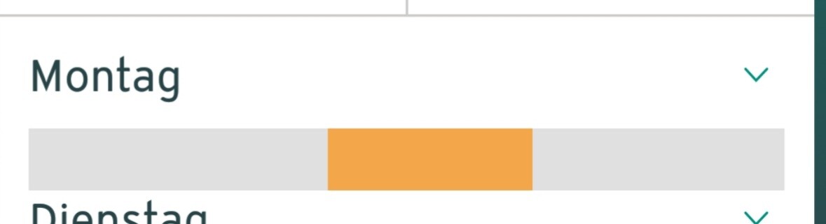

Was siehst du, wenn du auf den grünen Pfeil (steht ganz rechts neben Montag) klickst? Bei mir öffnen sich die oben gezeigten Fenster mit den Einstellmöglichken.
Kalender: Montag und Dienstag, orange Balken in einer grauen Leiste.
