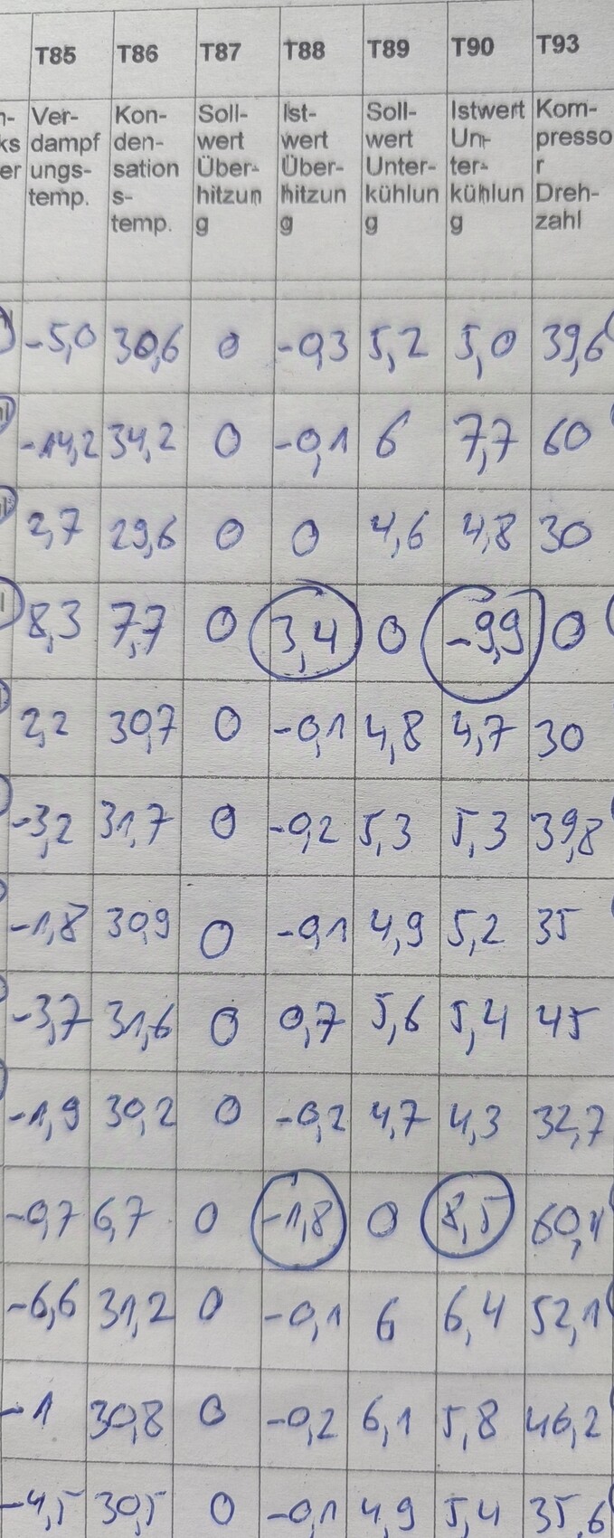

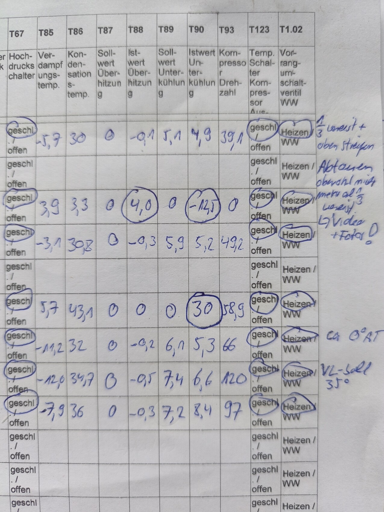

WillWPhaben schrieb:
Nicht komplett, zwei bis drei Streife nicht.
Es ist etwas wärmer geworden, von 1 auf 4 Grad und schon hab ich nur noch 3 Abtauvorgänge in den letzten 12 Stunden.
Mit diesen Bildern muss der Service von Vaillant reagieren. Da geht es ja nicht nur um das vereisen, die Pumpe läuft nicht effektiv da ja nicht die ganze Fläche vom Verdampfer genutzt wird. Du brauchst also mehr elektrische Energie um auf Vorlauftemperatur zu kommen da der Umweltertrag kleiner ist.
WillWPhaben
15.12.24 13:33
Ichbins01 schrieb:
T.0.87 Sollwert Überhitzung
T.0.88 Istwert Überhitzung
T.0.89 Sollwert Unterkühlung
T.0.90 Istwert Unterkühlung
Die musst du dir nach der Abtauung mal ansehen, die Istwerte sollten den Sollwerten entsprechen bzw. kann auch 3-4 abweichen hab ich so beobachtet, vielleicht loggt hier wer diese Parameter und kann genaueres sagen
Die Werte protokolliere ich seit einigen Tagen händisch. Größere Abweichungen hab ich vor allem während der Abtauvorgänge, aber gelegentlich auch während des Heizbetriebs.
Werde meinen HB mal bitten, mir den Vaillant-WKD zu schicken.
