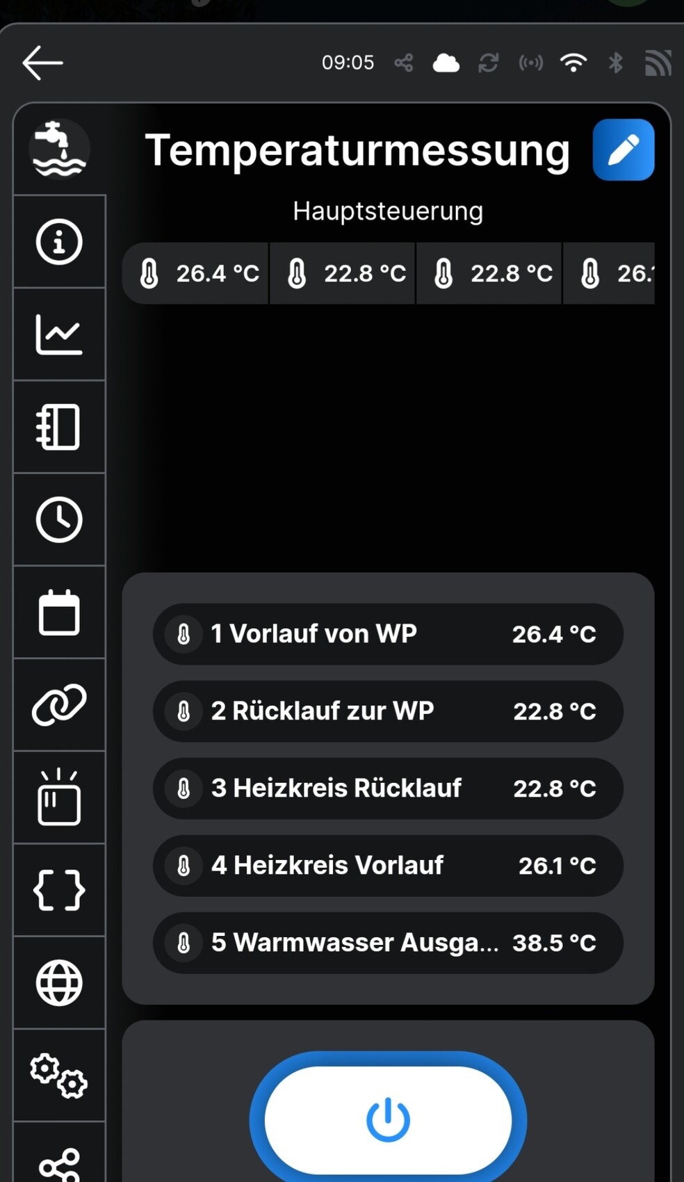

Theo984 schrieb:
Moin.
Leider sind die Ergebnisse ziemlich genau ermittelt. Zu einen weil die Differenz auch nach rund 45 Minuten noch besteht (Ebus Auswertung) und zum anderen weil ich mir am Wochenende untereinander abgeglichene DS18B20 Sensoren in den Vorlauf und Rücklauf gesetzt habe, die zum gleichen Zeitpunkt die gleiche Temperatur angezeigt haben...
Persönlich halte ich einen Vergleich Vorlauf und Rücklauf nur für sinnvoll, wenn eine große Menge Wasser im Umlauf ist und dann die Messergebnisse mit der Anzeige Vaillant Vorlauf und Rücklauf herangezogen werden.
Ich habe persönlich auch eine Temperaturmessung mittels Shelly, Addon und den beschriebenen DS18B20 Sensoren für Testzwecke eingebaut. Mit meiner 2. Pumpe habe ich sehr lange die Umwälzung des Heizungswassers betrieben und dann über das Offset der DS18B20 Sensoren auf den Wert von Vaillant kalibriert. Anbei mal 2 Beispiele, hier habe ich sehr sorgfältig die Sensoren auf den Ein- bzw Ausgängen des Unitowers fixiert, dann mindestens 3 Lagen Aluminiumband um Kupferleitung und Sensoren und darauf fertige Rohrisolierung (28 mm Stärke). Erste Bild kurz nach dem Start der Wärmepumpe 09:05 Uhr und dann zweite Bild 11:41 Uhr. Alles nur zu Testen der Shelly mit Addon.
Mobile App zeigt Temperaturwerte der Heizung und eine Liste der Heizkreisläufe im dunklen Dashboard.
Dunkle Heizungs-App: zeigt Temperaturwerte (Vorlauf/Rücklauf) und Kanalliste der Heizkreise.

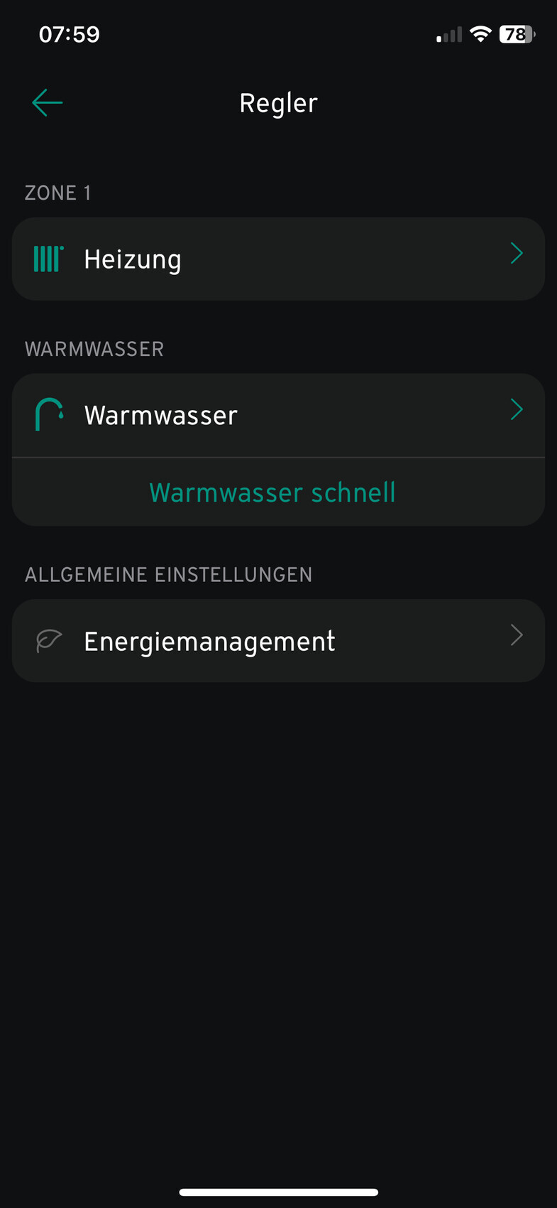

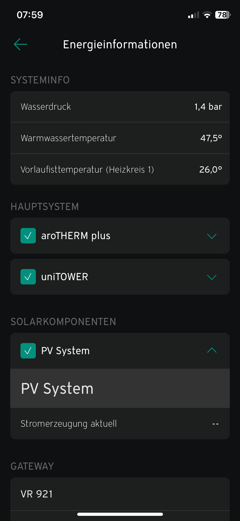

Wieder neue Funktionen in der App (für Photovoltaik-Nutzer):
Bildschirm einer App mit Regler: Heizung, Warmwasser und Energiemanagement.
Energieinfos-App: Wasser 1,4 bar, Warmwasser 47,5°, Vorlauf 26°C; aroTHERM plus, PV-System

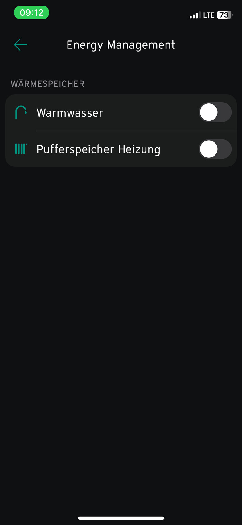

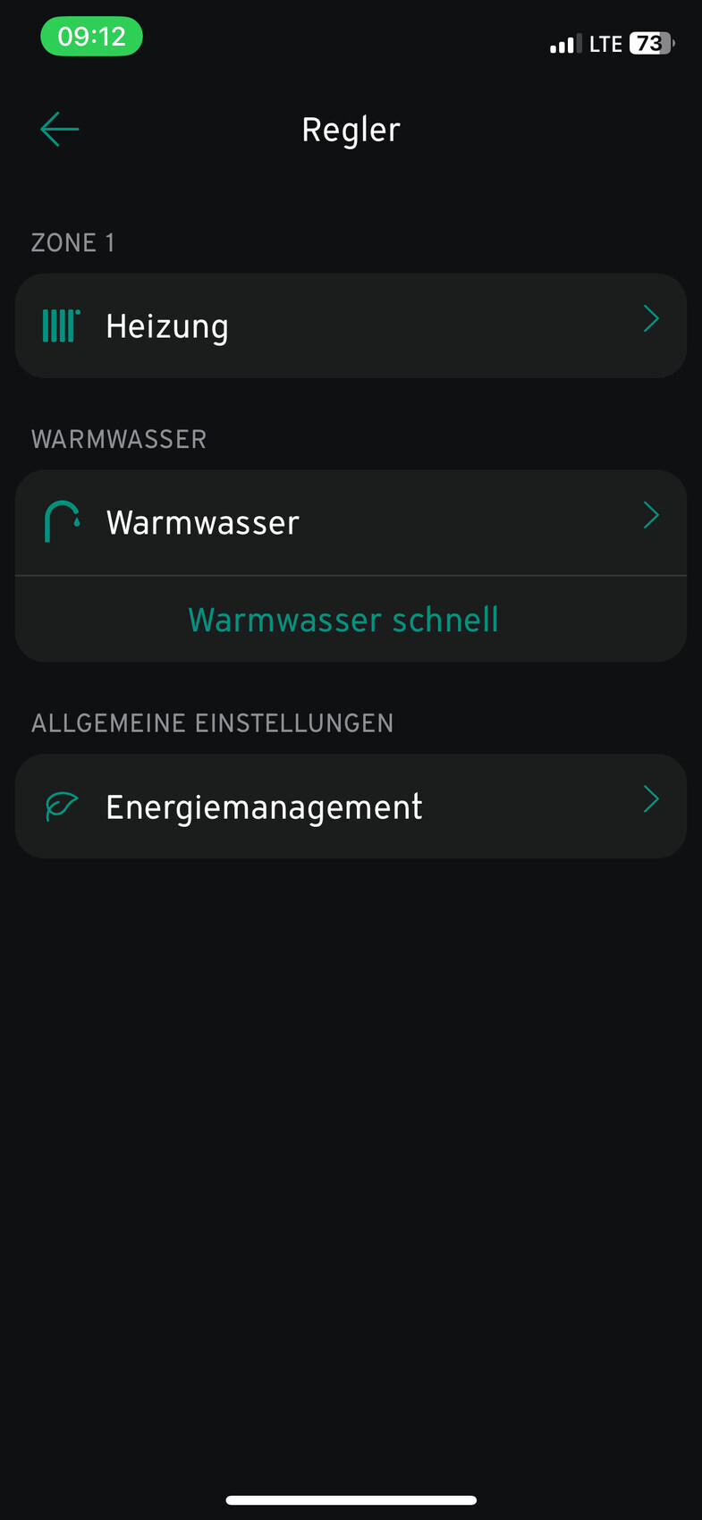

Und siehe da, nach EEBus Kopplung kann man nun auch die Überschuss-Strategie einstellen, wenn auch nicht ganz so differenziert wie vorher:
Screenshot einer App zur Steuerung von Heizung, Warmwasser schnell und Energiemanagement.
Energy Management-App: Wärmespeicher mit Warmwasser- und Pufferspeicher Heizung, Schalter aus.
Und genau wie es @Hausbau55EE vermutet hatte, war standardmäßig „Pufferspeicher Heizung“ ausgewählt, was bei den allermeisten Anlagen wenig Sinn ergeben wird.
