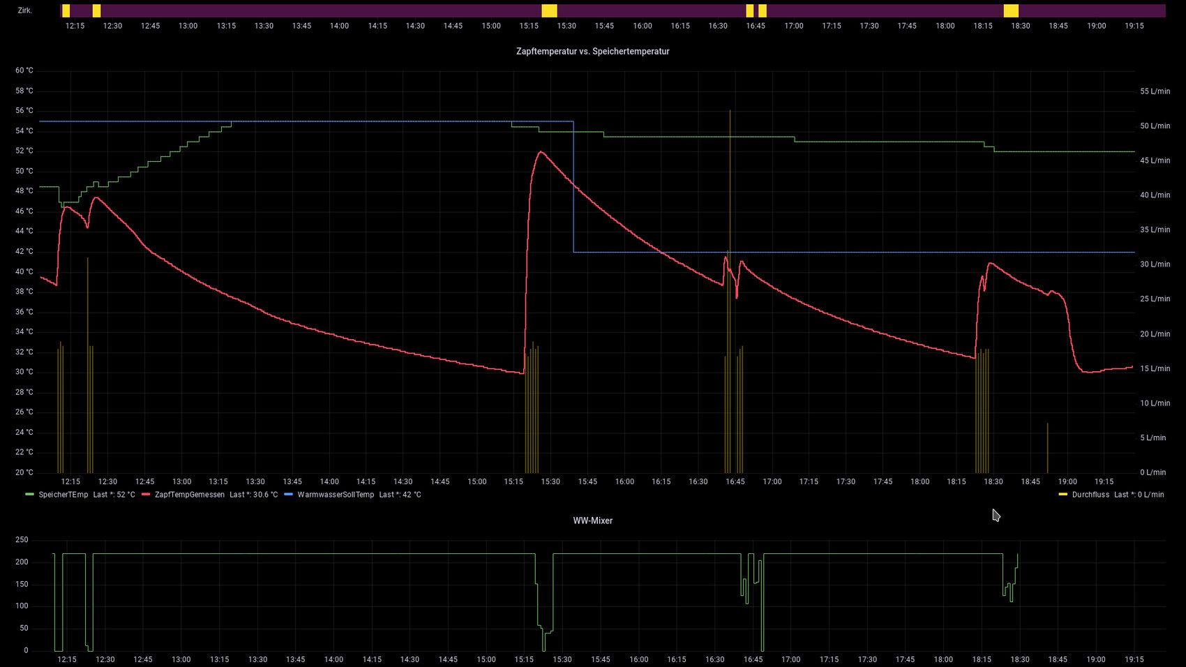

Noch mal zur Trinkwasserstation. Die hat definitiv einen Softwarefehler in der Kommunikation mit dem Controller. Der Speicher wird immer nur auf den Warmwasser-Sollwert aufgeladen wenn ebus verbunden ist. Die EInstellungen der Leistungsstufen sind fehlerhaft implementiert und werden ignoriert. Aber zumindest funktioniert der Mixer recht gut wie die folgende Grafik zeigt. Ich habe manuell den Speicher auf 55 Grad geladen, kurz gezapft und dann auf 42 runter gestellt. Gut zu sehen ist auch wie sich der Mixer automatisch einstellt.
Grafik: Verlauf von Zapf- und Speichertemperatur mit Durchflussmarken (gelb); WW-Mixer.
