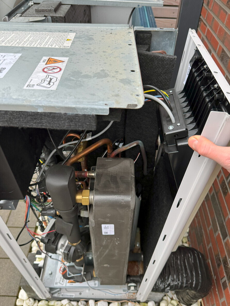

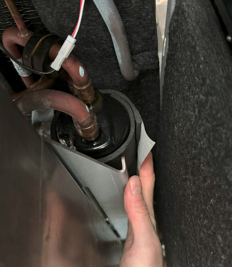

Habe heute auch die Motivation gehabt, das DĂ€mmkit zu installieren.
AußengerĂ€t einer Heizungsanlage mit Kupferrohren, Kabeln und offenem Bedienpanel in MetallgehĂ€use
Nahaufnahme: Kupferrohre in schwarzem Rundteil eines MetallgehĂ€uses; Hand berĂŒhrt Bauteil.

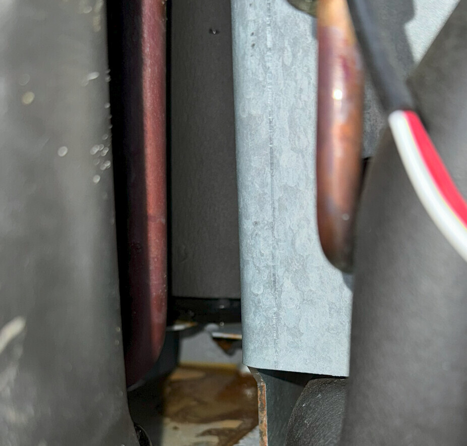

Dazwischen aber noch das Unterteil zu bekommen, ist unmöglich:
Innenaufnahme eines GerÀts: graues MetallgehÀuse, Kupferrohr und Kabel sichtbar.
Jetzt mĂŒssen wir nur noch wieder KĂ€lte haben, dass ich gucken kann, was sich getan hat.

Da hast Du aber richtig viel demontiert! Ich war da fauler, musste aber sicher mehr fummeln. Und ja, den unteren Abschluss bekommt man eigentlich nur im Werk wĂ€hrend der Erstmontage rein, hinterher unmöglich. WĂŒrde mich interessieren, was Vaillant davon abhĂ€lt, das Kit serienmĂ€ĂŸig zu verbauen
Auf den Fotos anderer, bei denen das Kit vom Werkskundendienst montiert wurde, lag diese weiße Plastiklasche immer innen. Habe das dann ebenfalls so gewickelt, ob es einen Unterschied ausmacht, keine Ahnung. WĂŒrde es nur nicht zur RĂŒckwand abstehen lassen.
Meine Frau ist auch der Meinung, dass beide Anlagen nun leiser sind. Also ich kann das nur jedem empfehlen.

@OWLer und andere LĂ€rmverbesserer,
irgendwie traue ich mich nicht so recht ran, das GehÀuse so auseinanderzunehmen, wie auf dem Fotos von OWLer. Habe eine 55er.
Könnte jemand bitte kurz beschreiben, wie man die Seitenteile Schritt fĂŒr Schritt abnimmt? Irgendwie muss man nach Abnahme des oberen Deckels dann vorn beginnen, hatte ich irgendwo gelesen, aber wie? Ist das alles nur gesteckt bzw arretiert? (Hab noch keinen Versuch des Demontierens gemacht).
Ist oben im ersten Foto in der Seitenansicht (wo der Daumen zu sehen ist) die hintere FlÀche nach hinten weggeklappt, oder steht die fest und sieht nur durch die Foto-Perspektive so schrÀg nach hinten gestellt aus?
Danke schon mal.
