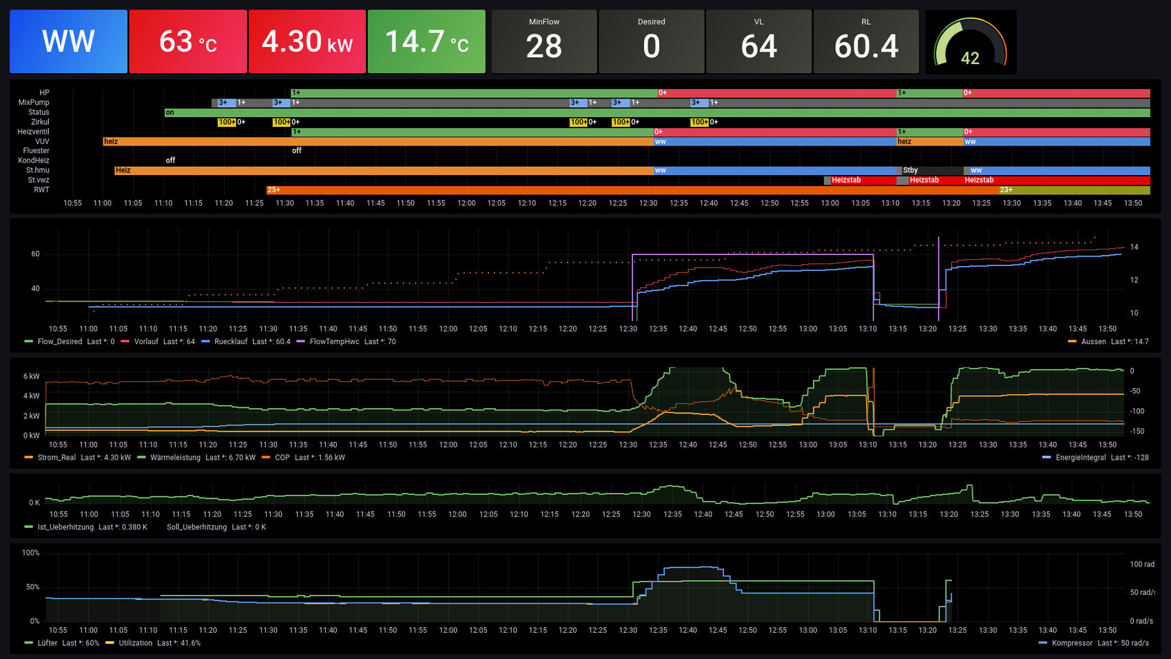

Ich habe heute noch einmal "Alternativpunkt" getestet. Wie vermutet, hat diese Einstellung nur Einfluss auf den Heizbetrieb. Ich hatte während der Warmwasser-Aufbereitung folgende EInstellungen geändert: Bivalenzp Warmwasser auf 15, Alternativpunkt auf 15. Bivalenzp für Heizen weiterhin auf -17.
Während Warmwasser-Aufbereitung schaltet sich der Heizstab dazu, aber Wärmepumpe schaltet nicht ab. Sobald Warmwasser fertig ist schaltet sich Wärmepumpe ab und nur Heizstab aktiv. Ich habe dann noch einmal Warmwasser gestartet (diesmal 65 Grad Ziel), die Wärmepumpe hat sich wieder hinzugeschaltet.
