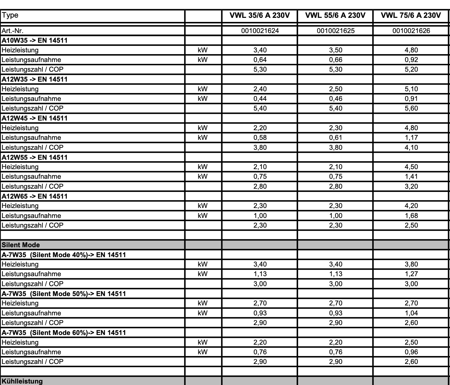

Ich experimentiere noch mit den Einstellungen für den Übergangs-/Sommerbetrieb. Ich habe die Auschaltgrenze auf 12°C gesetzt und die Heizung läuft somit nur noch in der Nacht. Allerdings taktet sie je nach Innen/Außentemperaturverhältnis sehr stark.
Ich überlege den Flüstermodus / Silentmode 40% von 22-07 Uhr laufen zu lassen. Im Datenblatt scheint der COP unter Normbedingungen bei 60% zumindest schlechter zu sein, als ungedrosselt und auch bei 40%. Bringt es denn eignetlich überhaupt etwas, wenn eh schon auf Minimalleistung läuft?
Technische Tabelle mit Heizleistung, Leistungsaufnahme und COP-Werten VWL-Modelle (EN 14511).
Welche Erfahrungen bezüglich Effizienz gibt es eigentlich generell zum Silent Mode? Bringt das auch in der Heizsaison etwas? In der Theorie müsste man damit ja den Heizbetrieb etwas in die wärmeren Tageszeiten verlagern können, oder?

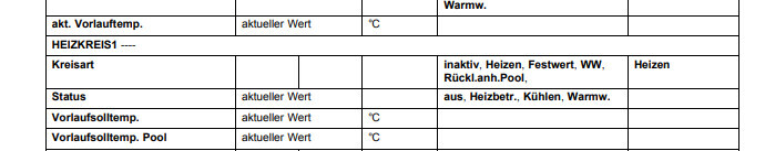

Aus geht beim VRC720 doch einfach über den ersten Punkt Regelung -> erster Punkt Heizkreis (kann einen eigenen Namen haben) -> Modus (aus)
fertig.

Apolyxo schrieb:
Im multiMATIC 700 in der Fachhandwerkerebene:
Hab jetzt mal geguckt, hab doch die gleiche Steuerung. Hab auch die Tabelle gefunden in der Installationsanleitung. Find es nach wie vor unbefriedigend, da etwas stellen zu müssen, was ich eigentlich 2 x im Jahr machen muss, wo aber eigentlich nur der Installateur ran soll.
Das kann doch von Vaillant nicht so gedacht sein, oder?

"Musst" du ja nicht. Kannst ja mit Wunschtemp und Nachtsperre auch als reiner Nutzer die Pumpe praktisch nie arbeiten lassen.
Aber ja, Nutzerfreundlichkeit ist was anderes.
