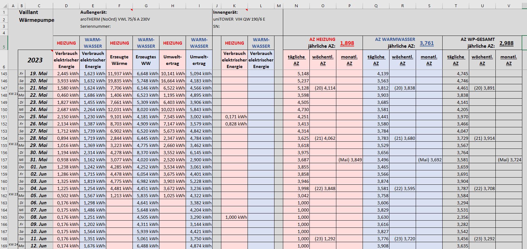

ich habe auch mal wieder 1,2 Fragen, vielleicht kann mir jemand weiterhelfen.
Da HomeAssistant mit der My-Vaillant-App im Moment und seit längerem leider nur ohne Energiedaten funktioniert, habe ich mir mal zur Nachverfolgung eine Excel-Tabelle gebastelt (Grunddaten stammen aus dem Download der .csv-Dateien von der My-Vaillant-App)
Screenshot einer Excel-Tabelle: Heiz- und Warmwasser-Verbrauch 2023, farblich markierte Spalten.
Frage 1: weiß jemand wie Vaillant die erzeugte Wärme und Warmwasser in Spalte F und G berechnet?
Frage 2: da die Heizung seit dem 6. Juni abgeschaltet ist, wird natürlich kein Umweltertrag mehr erzeugt, aber Energie verbraucht ( Vielleicht Standby-Strom z.B. Spalte D beim 6. Juni). Ignoriert man diese 0,176kWh bei der Berechnung der Arbeitszahl?? Genauso wie die 1kWh die beim Außengerät so alle 2 Wochen verbraucht wird?? Weiß das jemand vielleicht wie Vaillant das intern macht? Ich habe da echt noch Fragezeichen auf der Stirn 🙂 🙂
Gruß Tino

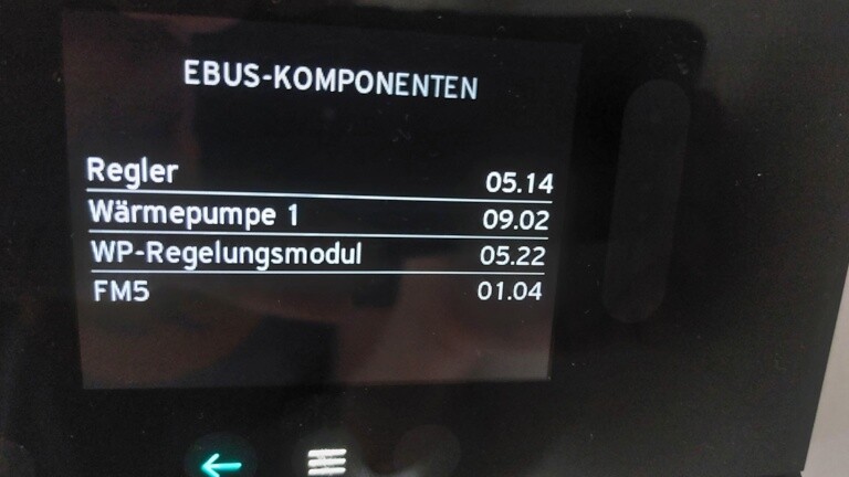

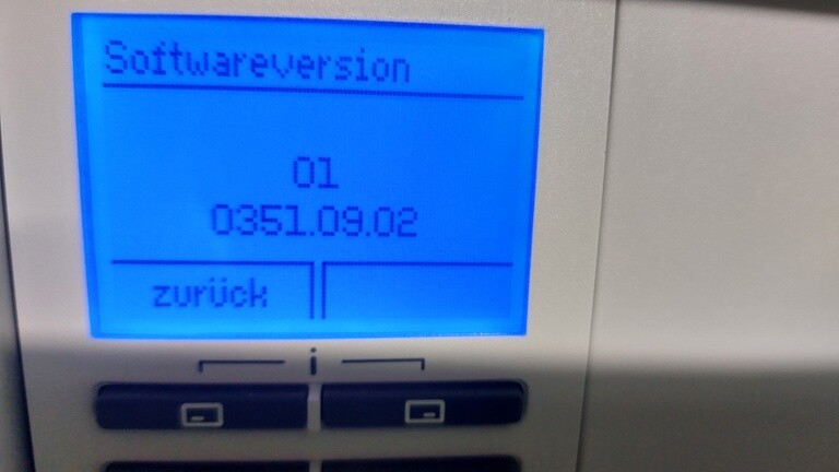

Na großartig ... kannst du mir einen Screenshot/Foto von dem Software-Stand schicken?
chrizzz
26.07.23 23:20
Ich versuch's mal hier mit einigen Bildern
Bildschirm zeigt EBUS-Komponenten-Liste: Regler, Wärmepumpe 1, WP-Regelungsmodul, FM5
Bildschirm eines Geräts zeigt Softwareversion: 01, 0351.09.02, zurück
